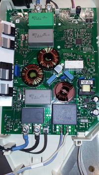

Płyta indukcyjna Amica PI6512 tf wykazuje problem z migającymi przyciskami i błędem E2, który według instrukcji oznacza przegrzanie cewek indukcyjnych. Diagnostyka wymaga rozkręcenia urządzenia i wykonania pomiarów, zaczynając od modułu zasilacza, gdzie należy sprawdzić kondensatory elektrolityczne pod kątem pojemności i ESR oraz stan tranzystorów i mostka prostowniczego na radiatorze. Wymiana elektrolitów nie przyniosła poprawy. Zalecane jest także sprawdzenie połączeń między modułem głównym a modułem obsługi oraz obecności zimnych lutów. Po wymianie płytki sterującej płyta częściej się uruchamia, lecz nadal niestabilnie, z migającymi wskaźnikami i opóźnionym startem. Dodatkowo pojawiło się pytanie o zamiennik transformatora oznaczonego jako 909.292 LTE3912, który jest widoczny na jednym ze zdjęć modułu.
