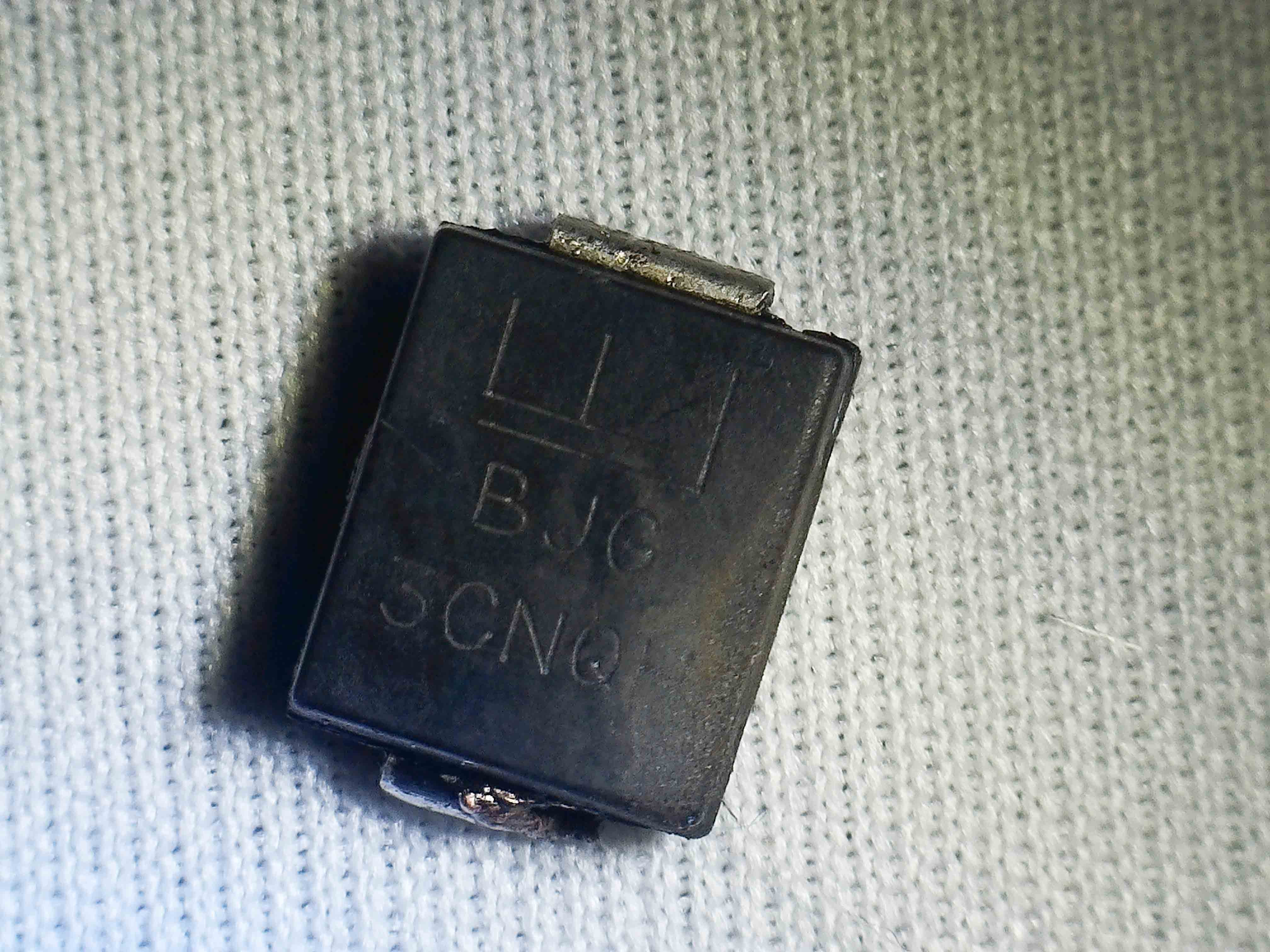

    Jaki to element BJG3CNQH ? w obudowie jak dioda ,proszę o pomoc.

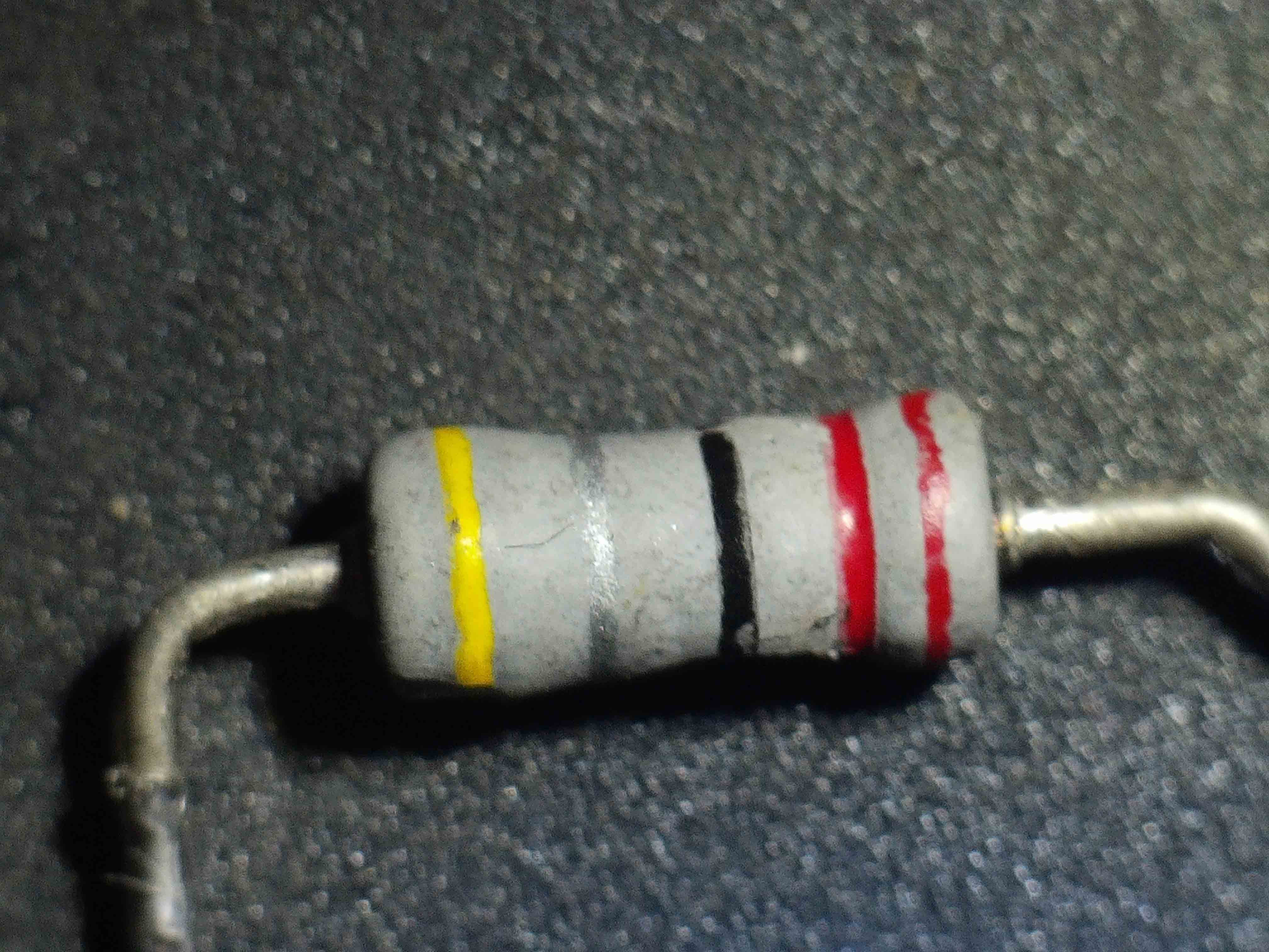

    Mam jeszcze rezystor czy to jest 2,2 Ohma.

    Rezystor jest 22 omów
    przepraszam jest on jednak 2,2 omów bo nie zauważyłem srebrnego paska

    Dioda to prawdopodobnie dwukierunkowy tvs firmy Littelfuse (to na pewno).
    Będę miał chwilę wieczorem to poszukam.

    Czy jesteś sto procent pewny ? mam trzy sztuki uszkodzone i pokazują rezystancję od 177kohm pierwszy do 790kohm trzeci.
    takiego oznaczenie diody nie znalazłem w internecie przewodzi w obu kierunkach 33ohmy . (może być uszkodzona)

    "prawdopodobnie dwukierunkowy tvs", a na pewno producent to Littelfuse.

    Rezystor to na pewno 2,2 ohm,
    1 - czerwony = 2
    2 - czerwony = 2
    3 - czarny = 0
    4 - srebrny = x0.01
    5 - tolerancja
    220 x 0,01 = 2,2
    Początek pasków rezystora jest zazwyczaj zaznaczany blisko obok siebie ułożonymi paskami, w przypadku gdy tych pasków jest więcej lub wszystkie są w tych samych odstępach, to pierwszy i drugi pasek na pewno nie mogą być koloru złotego lub srebrnego. W przypadku rezystorów precyzyjnych ostatni pasek, czyli tolerancja, zawsze jest co najmniej dwa razy szerszy niż pozostałe paski.
    W necie jest pełno tabel kodów paskowych rezystorów i nie tylko rezystorów, a jeżeli nie ma się pewności, to zawsze można skorzystać z kalkulatorów do kodów paskowych on-line.
    Co do drugiego elementu, to prawdopodobnie transil, parametrów nie znam, może ktoś z szanownych kolegów posiada większą wiedzę na ich temat lub jakiś katalog.

✨ Użytkownik poszukiwał informacji na temat elementu oznaczonego jako BJG3CNQH, który znajduje się w obudowie diody. Otrzymał odpowiedzi, że jest to prawdopodobnie dioda TVS (Transient Voltage Suppressor) od firmy Littelfuse. Dodatkowo, użytkownik potwierdził, że posiada rezystor o wartości 2,2 Ohma, co zostało potwierdzone przez innych uczestników dyskusji. Wskazano również, że rezystor ma odpowiednie oznaczenia kolorowe, które potwierdzają jego wartość.
