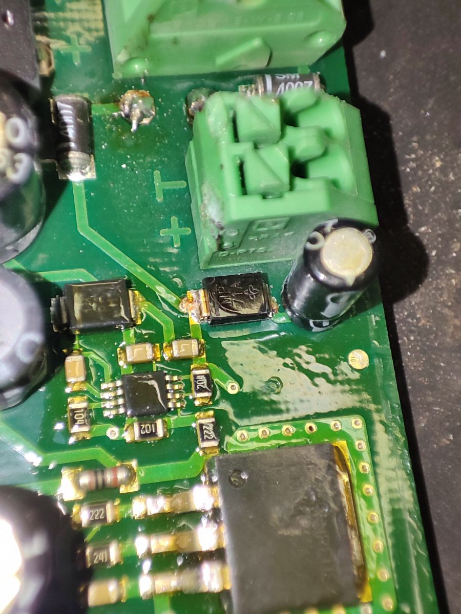

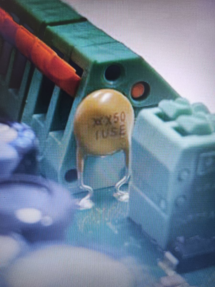

✨ Użytkownik ma problem z identyfikacją elementu oznaczonego jako MP 71A, który według jego przypuszczeń jest diodą, z anodą podłączoną do masy i katodą do zasilania oraz wejścia LM317. Po zamieszczeniu zdjęcia, inny uczestnik dyskusji zasugerował, że może to być dioda TVS SMBJ36A. Użytkownik dodał, że na płytce brakuje również bezpiecznika polimerowego oznaczonego jako X50 IUSE, do którego poszukuje informacji o wartościach. Ostatecznie inny uczestnik wskazał, że brakujący element to RXEF050 od Littelfuse.
