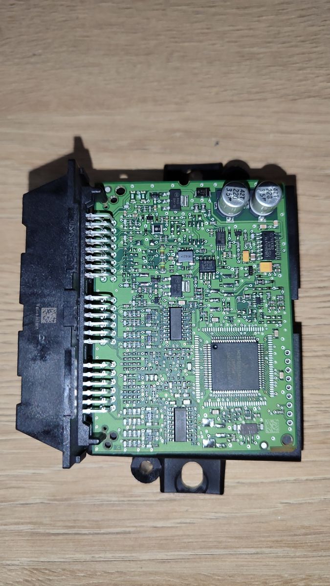

    Witam, nie działa parktronic seat ibiza IV 2014. Czujniki nie reagują na nic. Czasem coś się załączy raz na miesiąc i zaraz nie działa. Po sprawdzeniu mam kod błędu o niskim napięciu B107a14 Open circuit/short circuit to ground. Sprawdziłem moduł parktronic i na wtyczce od czujników z tyłu mam napięcie 2.8 V, a na przód jakieś 10 V. Co może być tego przyczyną?

    >>21356721 >>21356721 Moduł parktronic samochodu z widoczną płytką drukowaną i komponentami elektronicznymi.
    Moduł wygląda tak, według mnie normalnie. Ale specjalistą nie jestem... Jakieś pomysły, gdzie i jak szukać?

    Najpewniej któryś czujnik robi zwarcie i odłacza obwód zasilania czujników. Demontaż zderzaka i na piechotę szukanie problemu.

    Z wiązki bez podpiętych czujników na tył ciągle napięcie 2.8 tak jak wyjsciowe w module. Szukać problemów z czujnikami na przodzie? Wyjściowo idzie na przod z modułu jakoś w granicach 10. Bez podpiętej kostki na przód napięcie na tył się nie zmienia. Z wiązki przedniej nie wraca pobór i przez to napięcie może być ciągle niskie?

    Tak może być, czasem dochodzi do uszkodzenia bezpiecznika SMD w sterowniku i stąd te problemy.

    Problem zniknął na chwilę, po czym znów się pojawił. Po odłączeniu czujników zasilanie z modułu jest jakieś 12 V na obydwie strony, a po podłączeniu już czujników spada na 5 V i wyskakuje błąd zbyt niskiego napięcia. Macie pomysł?

    Bezpiecznik ma zbyt duży opór i tak po wymianie wadliwego czujnika trzeba lutować i zobaczymy.

    Wymiana bezpiecznika w module
