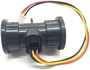

    Witam. Posiadam od kilkunastu lat piec gazowy Junkers ZWE 24-4MFK 23. Piec regularnie serwisowany. Nigdy nie było nic wymienianego - do wczoraj działał idealnie. Problem, jaki się pojawił, to brak ciepłej wody w kranie (c.w.u). Piec bez problemu uruchamia się i grzeje CO zgodnie z ustawieniami termostatu. Ciepła woda w kranie pojawia się, gdy piec grzeje w trybie CO. Gdy piec przestaje grzać po osiągnięciu zadanej temperatury pokojowej, odkręcenie ciepłej wody w kranie nie powoduje uruchomienia grzania - leci zimna. Ciśnienie wody w kranie bez zmian (woda leci normalnie). Z uwagi na okres świąteczny, ciężko jest obecnie "dorwać" serwisanta i możliwe, że dopiero po Nowym Roku uda się coś załatwić. Czy w międzyczasie jest coś, co można zrobić, chociażby aby tymczasowo uruchomić c.w.u? Alternatywą, aby podgrzać wodę, jest podbijanie temperatury CO co jakiś czas, co nie jest zbyt wygodne. Jakie elementy warto zdiagnozować? Dodam, że kocioł nie sygnalizuje żadnego błędu.

    Sprawdź przepływomierz, zaczynając od jego połączeń elektrycznych.
    Wygląda mniej wiecej tak:
    Przepływomierz z trzema przewodami elektrycznymi.

    Strzał w dziesiątkę. Przepływomierz wymieniony na nowy i wszystko działa. Serdecznie dziękuję @sorier
    Co ciekawe, nie była to usterka elektryczna. W turbinie uzbierało się na tyle kamienia, że została ona zablokowana. Wyczyszczenie kamienia przywróciło sprawność przepływomierza. Ponieważ już wcześniej zamówiłem nowy, dokonałem wymiany mimo to.
