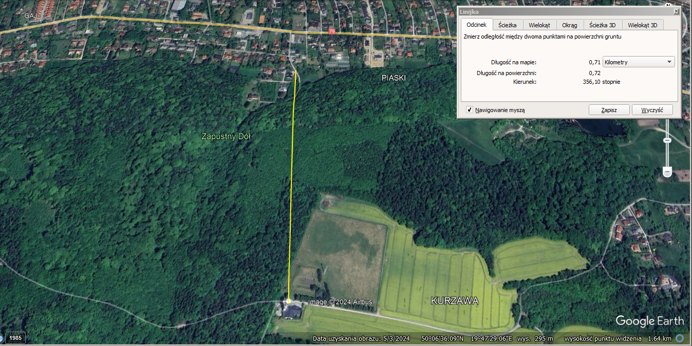

    Ale radar usytuowany jest na nie małym wzniesieniu, znajduje się dosyć daleko od domostw.
    A dodatkowo, aby go jeszcze bardziej unieść zamontowany jest na maszcie.
    I tak jak pisał poprzednik.
    Wiązka skierowana jest prawdopodobnie ku górze tak, że nie powinna "omiatać" znajdujących się w okolicy domostw.
    Do najbliższych zabudowań ma bliżej niż Twoja przyszła działka.
    Satelitarne zdjęcie terenu z lasami, polami i osiedlami mieszkaniowymi, z narzędziem pomiaru odległości w Google Earth.
    Pewnie, że nie byłbym zadowolony z istnienia takiego radaru w mojej okolicy.
    Ale jak widać w pobliżu żyją tam ludzie.
    Żyją, i funkcjonują.
    A jak bardzo im to przeszkadza?
    Pojechać, zapytać, zaciągnąć opinii najbliższych mieszkańców.
    Po prostu co o nim sądzą. Radar nie stoi tam od roku, czy dwóch.
    Postawili go dawno, dawno temu.
    Jeszcze za komuny.
    Ciekawe, czy wtedy ktoś protestował?
    A tak w ogóle, bardziej przejmowałbym się hałasem.
    Hałasem startujących samolotów, bo lądujące to takie trochę cichsze :D

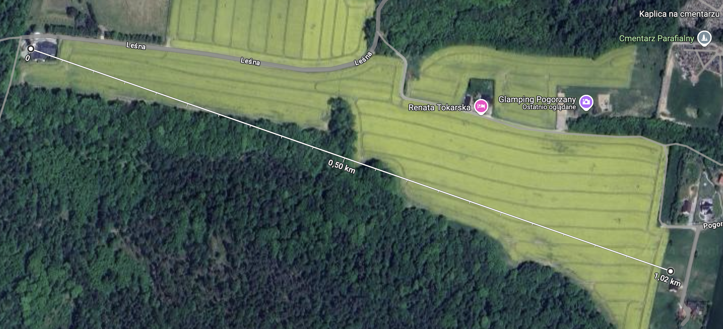

    Wydaje mi się że w tamtym kierunku ukształtowanie terenu sprawia że radar nie jest w "zasięgu wzroku".
    Inaczej jest na działce którą chcę kupić. Tam jest on bezpośrednio widoczny też ze względu na to że po drodze są pola:
    Widok satelitarny obszaru z zaznaczoną linią o długości 1,02 km między dwoma punktami.
    Też sam radar rzeczywiście jest tam od dawna ale z tego co udało mi się dowiedzieć w 2016 roku był on modernizowany
    Udało mi się dziś podpytać jednego z sąsiadów który niedawno się wprowadził do domu na działce obok, ale po pytaniu o radar stwierdził że pewnie jakoś oddziałuje on na okolice, ale on się tym nie interesuje. Jedyne co udało mi się od niego wyciągnąć to to że obok są też tereny wojskowe i jest to kompleks radarowy. Podjechałem tam bliżej i o ile sam radar należy do Państwowej Agencji Żeglugi Powietrznej to obok jest strefa wojskowa z różnego rodzaju masztami i antenami. Żołnierz na bramie na pytanie co tam jest tylko się uśmiechnął i stwierdził że nie może mi powiedzieć :D
    Udało mi się też uzyskać dostęp do sprawozdania z badania rozkładu pól elektromagnetycznych w pobliżu radaru które było wykonane w 2011 roku. Było ono wykonywane przez Labolatorium Badawcze TELE-COM z Poznania.
    Zestaw pomiarowy: Narda, NBM-550 + EF-0392 z zakresem pomiarowym f = 100kHz - 6GHz oraz E=0,78-980V/m
    Wg sprawozdania źródła promieniowania działają w zakresach 117-144Mhz. W częstotliwościach od 3x50W do 28kW w impulsie (średnia moc EIRP ok. 4,4 MW) przy częstotliwościach 2700-2900MHz.
    Pomiary wykonano w zakresie wysokości 0,3-2m nad podłożem.
    Wyniki jakie podają to:
    2,8-3,1 V/m (3,4-3,9 V/m uwzględniając niepewność pomiaru)
    0,009-0,010 A/m
    Opis wyników badania stwierdza że nie występują przekroczenia wartości dopuszczalnych równych 28V/m i 73mA/m w miejscach dostępnych dla ludzi.
    Natomiast pomiary wykonano do odległości 280m. Zastanawiam jak się to ma do większych odległości, jak np. 1km gdzie fale padają pod innym kątem.
    Też mówią o tym że te limity są dla miejsc dostępnych dla ludzi ale nie precyzują co dokładnie to znaczy, Czy mówi o tym że to limit przy którym można być wystawionym na chwilowe działanie, czy też że można spędzać większość życia. Do tego przeczytałem że te limity zostały podniesione 100krotnie w porównaniu z poprzednimi.
    Żeby tego było mało udało mi się dostać urządzenie `Milerd HiRange` - https://www.milerd.pl/produkty/milerd-hirange
    Przetestowałem go na działce i wygląda to tak że czujnik zwrócony w kierunku radaru pokazuje:
    - częstotliwość radiowa (wartość chwilowa): 0,1 - 0,8 mW/m2 (głównie zielono, czasem wskakuje na żółty poziom)
    - częstotliwość radiowa (wartość szczytowa): 0,2 - 3 mW/m2 (większość czasu zielono, czasem żółto, oraz cyklicznie raz na kilka sekund wskakuje na czerwono)
    Zakładam że antena wewnątrz radaru kręci się dookoła i dlatego te cykliczne wzrosty wartości szczytowej.
    Co ciekawe kiedy skierowałem urządzenie w przeciwną stronę (w stronę zabudowań) to obie powyższe wartości były głównie na żółto i czerwono
    Nie wiem czy pomiar dokonywałem w odpowiedni sposób, bo instrukcja jest dosyć skąpa.
    Zakładam że płytka z napisem "measure surface" powinna być skierowana poziomo w stronę obiektu. (poziomo, bo ekran jest tak zorientowany). Kiedy obróciłem urządzenie pionowo pokazywał o wiele wyższe wartości. Zakładam że to ze względu na układ fal i to że stawiając go pionowo wiele więcej fal w niego trafiało.
    Kiedy podjechałem bliżej radaru (do ok. 280m) wartość szczytowa skakała do około 8 mW/m2.
    Testowałem też urządzenie w Krakowie przy blokach mieszkalnych i skierowałem je w pobliże galerii handlowej. Tam wartości szczytowe były w okolicy 5mW/m2 i te wartości były raczej stałe.
    Na pierwszy rzut oka wydaje się że na działce jest ok, ale zastanawiam się czy w tych wartościach jest też wzięta pod uwagę częstotliwość na jakiej nadawany jest dany sygnał.
    Co o tym myślicie?
