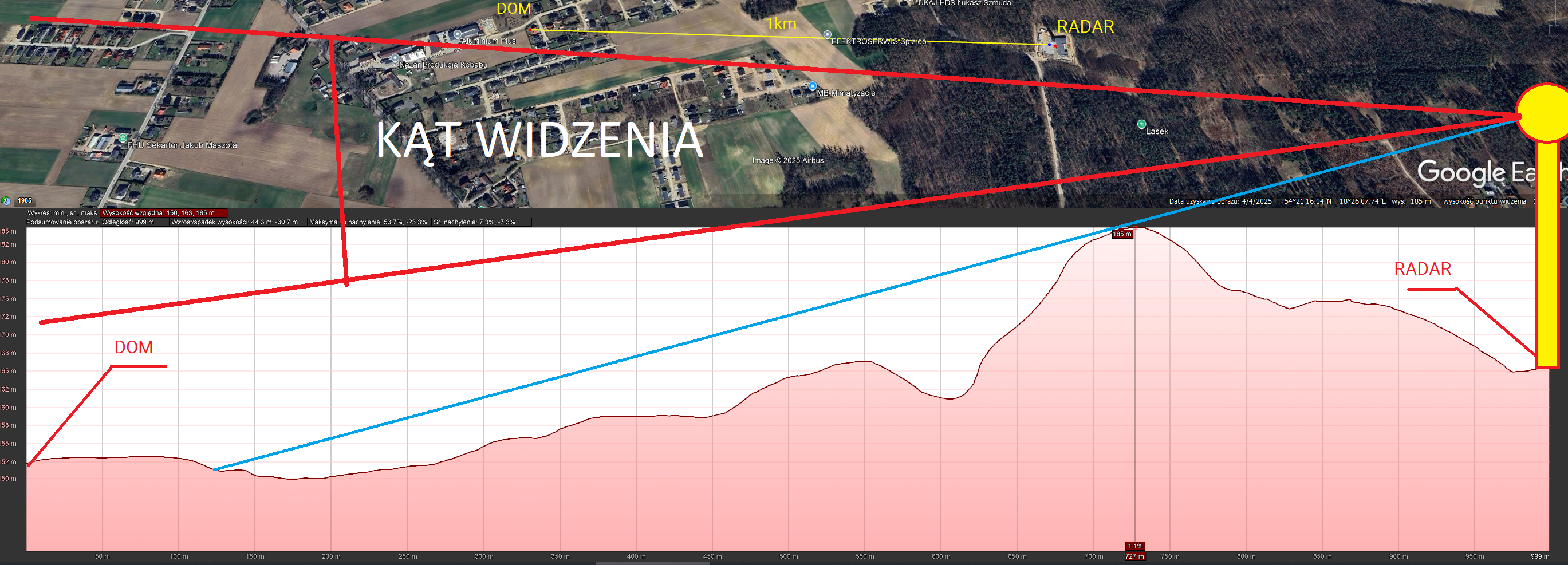

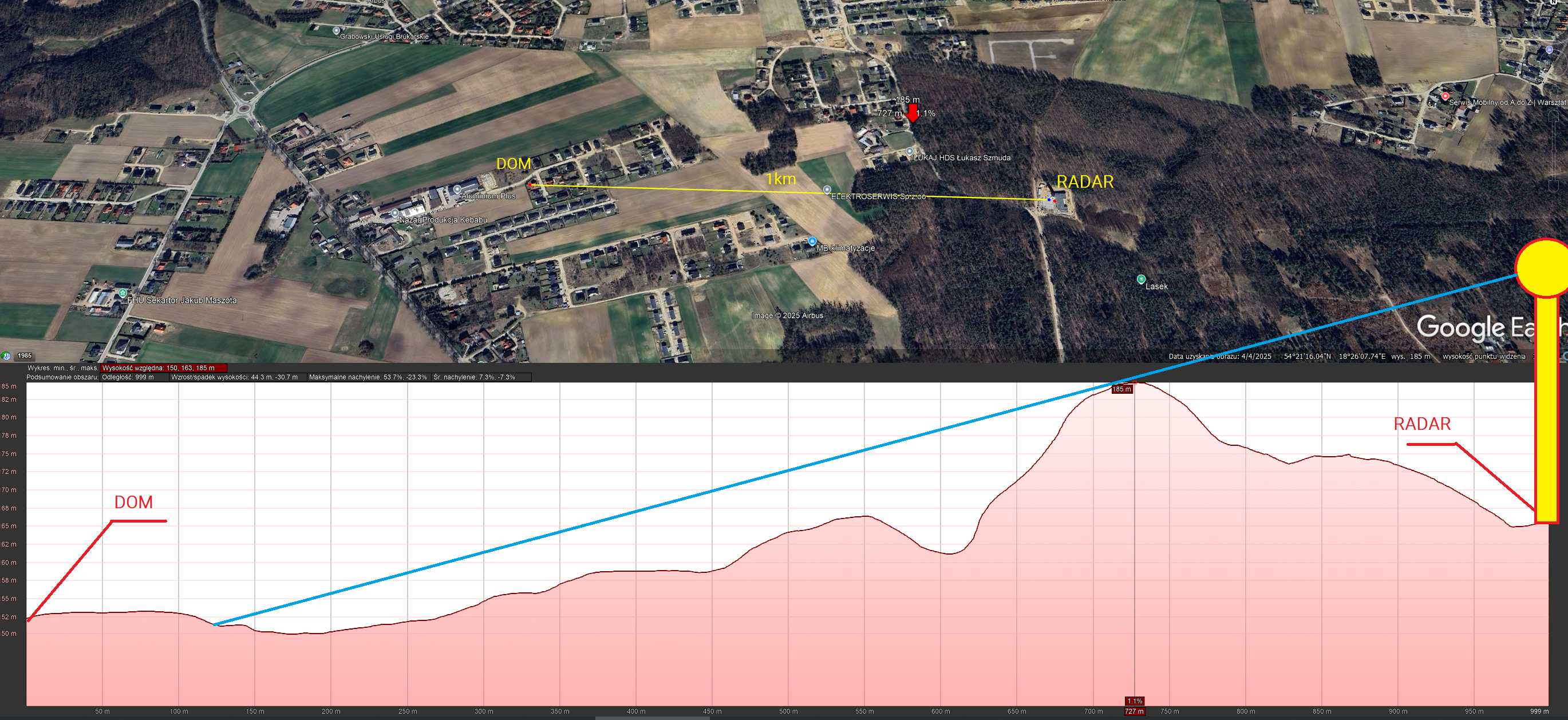

    YankesShow
    Posty: 13
    Ocena: 3
    >>21634142 Na tym konkretnym przykładzie sytuacja jest taka, że radar ma mieć 460 km zasięgu. Dom, o którym mowa, jest na górce (152 m n.p.m.), na wschód od radaru. Radar jest na terenie 165 m n.p.m., wieża 40 m, czyli wysokość będzie ok. 205 m n.p.m. 3 km na północ jest lotnisko w Gdańsku. W rejonie lotniska wydaje mi się, że chcieliby mieć informacje od jak najniższego pułapu. Stąd też moje obawy. Załączam mój rysunek poglądowy
    Profil terenu między domem a radarem z naniesioną linią widoczności.

    YankesShow napisał:
    W rejonie lotniska wydaje mi się, że chcieliby mieć informacje od jak najniższego pułapu. Stąd tez moje obawy. Załączam mój rysunek pogladowy
    Masz obawy bo Twój rysunek to bzdura.
    To radar dalekiego zasięgu (nie do końca takiego dalekiego).
    On ma ślepe kąty widzenia, wiec będzie widział do pewnej minimalnej odległości bo wiązka jest w kształcie trójkąta. Będzie tak ustawiona, że nie ma prawa omiatać ziemi.
    Z powodu ślepego kąta, jak ten radar przestanie widzieć obiekt lotniczy to jego role przejmie radar z lotniska czy inny który będzie dalej prowadził.
    Poprawiłem Twój rysunek (w wielkim uproszczeniu)
    Schemat zasięgu radaru z zaznaczonym kątem widzenia i profilami terenu
    Każdy radar ma kąty widzenia.
    Więc na jakieś tam bliskiej odległości staje się ślepy. Może to być w takim wypadku jak opisujesz nawet 4-5km od radaru. Bo tam nie omiata wiązka fal. Wyobraź sobie co by było gdyby ta wiązka trafiała w ziemię. Miliony odbić i bardzo nie ciekawych efektów na przedmiotach metalowych.
