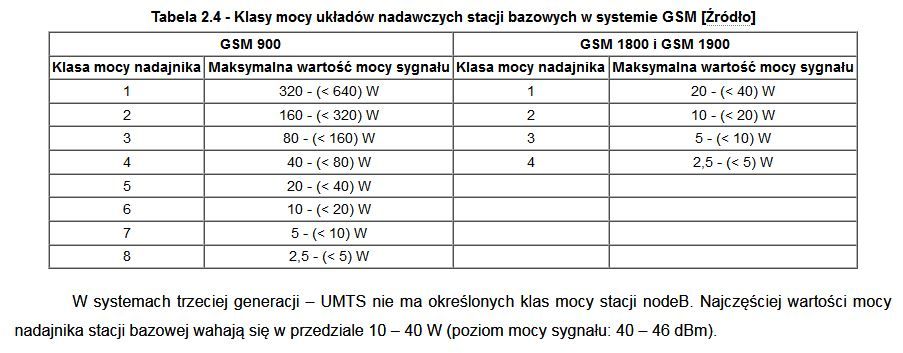

    Ogólnie jeśli chodzi o moc wyjściową nadajników sieci komórkowej to bardziej realne wydają mi się moce właśnie rzędu nastu wat, w końcu to nie radio FM czy TV. Te stacje bazowe mają ograniczony zasięg, a w większym mieście, gdzie jest ich większe zagęszczenie stosowanie dużych mocy miałoby w ogóle chyba niewielki sens.
    Tak jak i niewielki sens (na moją uproszczoną w tym temacie logikę) miałoby promieniowanie z mocą kilku/nastu/dziesięciu kilowat w kierunku urządzenia komórkowego, którego nadajnik ma moc wyjściową rzędu kilkuset miliwat lub pojedynczych wat. Co z tego, że sygnał z tej stacji mógłby do mnie dolecieć z większej odległości, skoro moja odpowiedź nie doleci do stacji bazowej?
    Jedyne dane, które znalazłem dotyczą starych sieci 2G, ale nie sądzę, aby w nowych sieciach się to jakoś szczególnie zmieniło. W tym przypadku dane dla 900/1800 MHz:
    Stacja bazowa GSM (ok. 50 kW) w tym 6 nadajników na bud. mieszkalnym
    Jak widać, urządzenia klasy 1 dla GSM900 mogły korzystać z mocy nawet kilkuset wat, ale wciąż nie jest to kilkadziesiąt kilowat. Do tego raczej nie sądzę, aby w obszarach miejskich taka moc była potrzebna. Jak widać na wyższych częstotliwościach korzysta się z niższych mocy. No i jest dopisem pod tabelką sugerujący, że nowsze stacje nodeB korzystają z mocy rzędu dziesiątek Wat, tak jak Kolega co miał jeszcze trochę poczytać napisał.
    Tabela, którą wrzuciłem pochodzi z tego artykułu, jeśli ktoś ma ochotę czytać całość: http://malopolska.btsearch.pl/PM/2_3.php
    Co do mieszkania pod taką stacją bazową - wiedząc, jaka jest/powinna być przybliżona charakterystyka takiej anteny, zdecydowanie wolałbym mieszkać półtora metra pod nią, niż machać jej z okna na ostatnim piętrze 50 czy 100 metrów dalej z sąsiedniego budynku.
