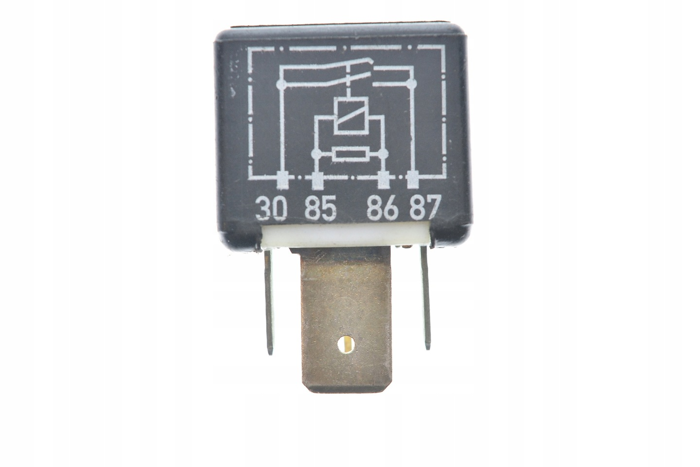

    mam nietypowy problem z samochodem Audi A4 B5 1996 2.8 ACK Quattro.
    Po przekręceniu zapłonu od razu włącza się wentylator elektryczny chłodnicy. Nie ma znaczenia temperatura na zewnątrz. Temperatury pokazywane przez VCDS 01 engine i 17 instruments w odpowiednich grupach są zbliżone do tych na zewnątrz. Po wyjęciu przekaźnika 213 (zdjęcie poglądowe w załączniku) wentylator nie uruchamia się, na przekaźniku nie ma przejścia między pinem 30 i 87 więc chyba jest ok. Potrzebuję wiedzieć, co podaje sygnał załączenia go i czy jest to sterowane plusem czy masą, a najlepiej jakiś schemat, który pokazuje gdzie idą piny 85 i 86. Wentylator włącza się nawet przy odpiętym ECU i klimatroniku. Co ciekawe jak się mocniej trzaśnie maską to czasami wentylator się nie włączy, ale to tylko na chwilę. Gdzieś wyczytałem, że za takie coś może być odpowiedzialny presostat, ale gdzie on dokładniej jest?
    Z góry dziękuję za pomoc
    Widok przekaźnika samochodowego z oznaczeniami pinów 30, 85, 86, 87.

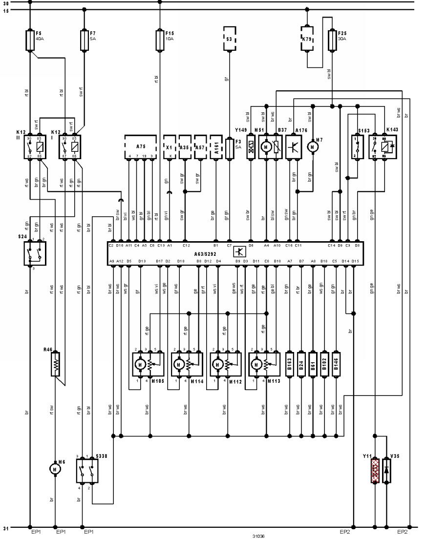

    W pasie przednim, gdzieś obok chłodnicy przykręcony jest sterownik wentylatorów, bywa że się psuje albo gnije wtyczka.
    EDIT Albo i nie, sterownik jest chyba w nowszych modelach, schemat do twojego silnika:
    Schemat elektryczny układu wentylatorów z oznaczeniami komponentów takich jak przekaźniki, włączniki termiczne oraz sterowniki.
    K12 - przekaźniki wentylatora
    S24 - włącznik termiczny
    R46 - rezystor
    M6 - wentylator
    S338 - czujnik ciśnienia klimatyzacji
    A63/S292 - sterownik klimatyzacji

    Dziękuję za cenną odpowiedź. Okazało się, że rozpięcie wtyczki 4-pinowej, która jest na przewodzie idącym pod chłodnice pomaga, czyli na 99,9% to presostat, który wg. żródeł internetowych ma właśnie 4 piny.
  • #4 21360264
    SLAWCJO
    Posty: 144
    Pomógł: 8
    Ocena: 9
    Wtyczka ta jest obok/pod podłużnicą od strony kierowcy.
