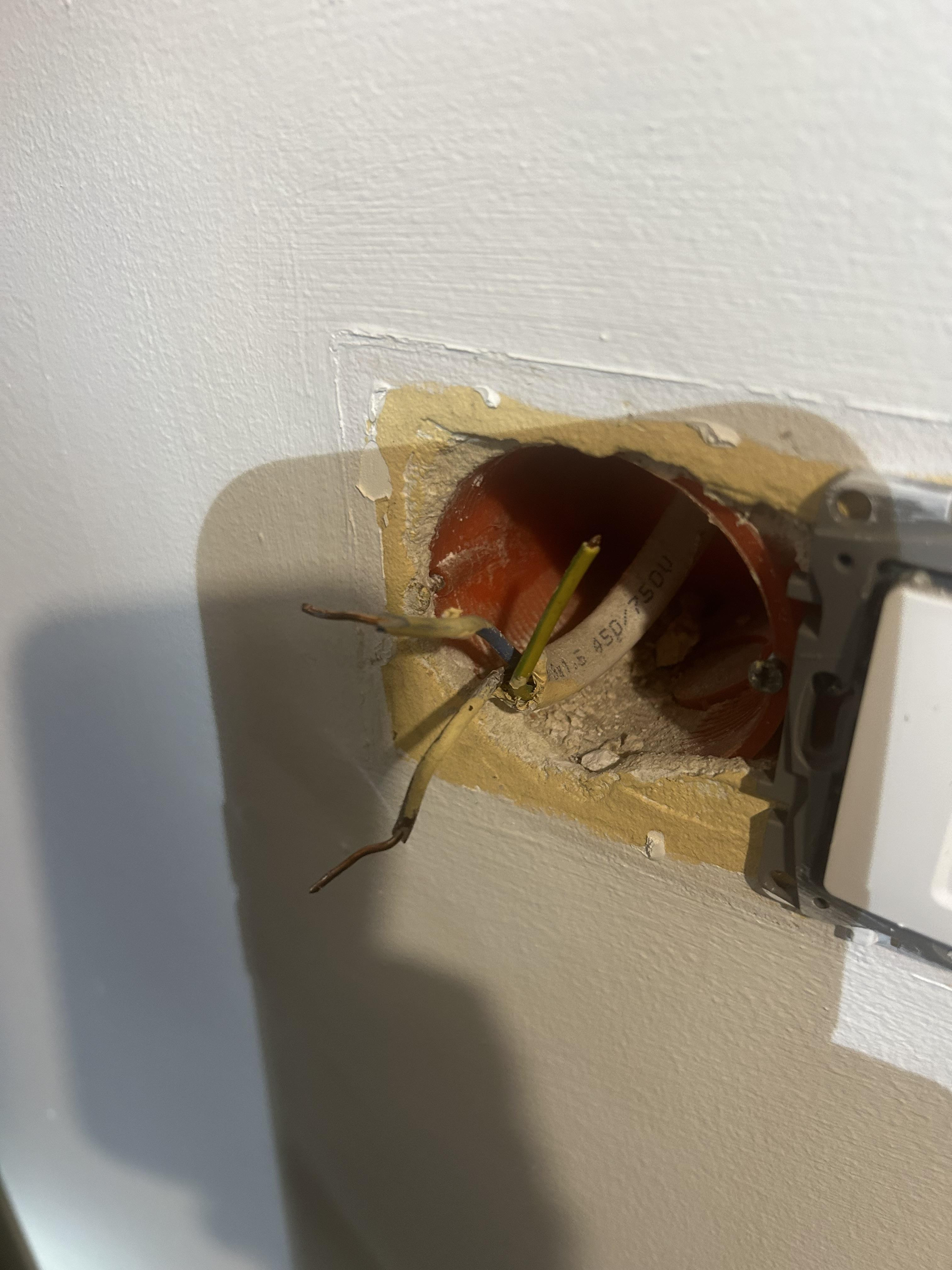

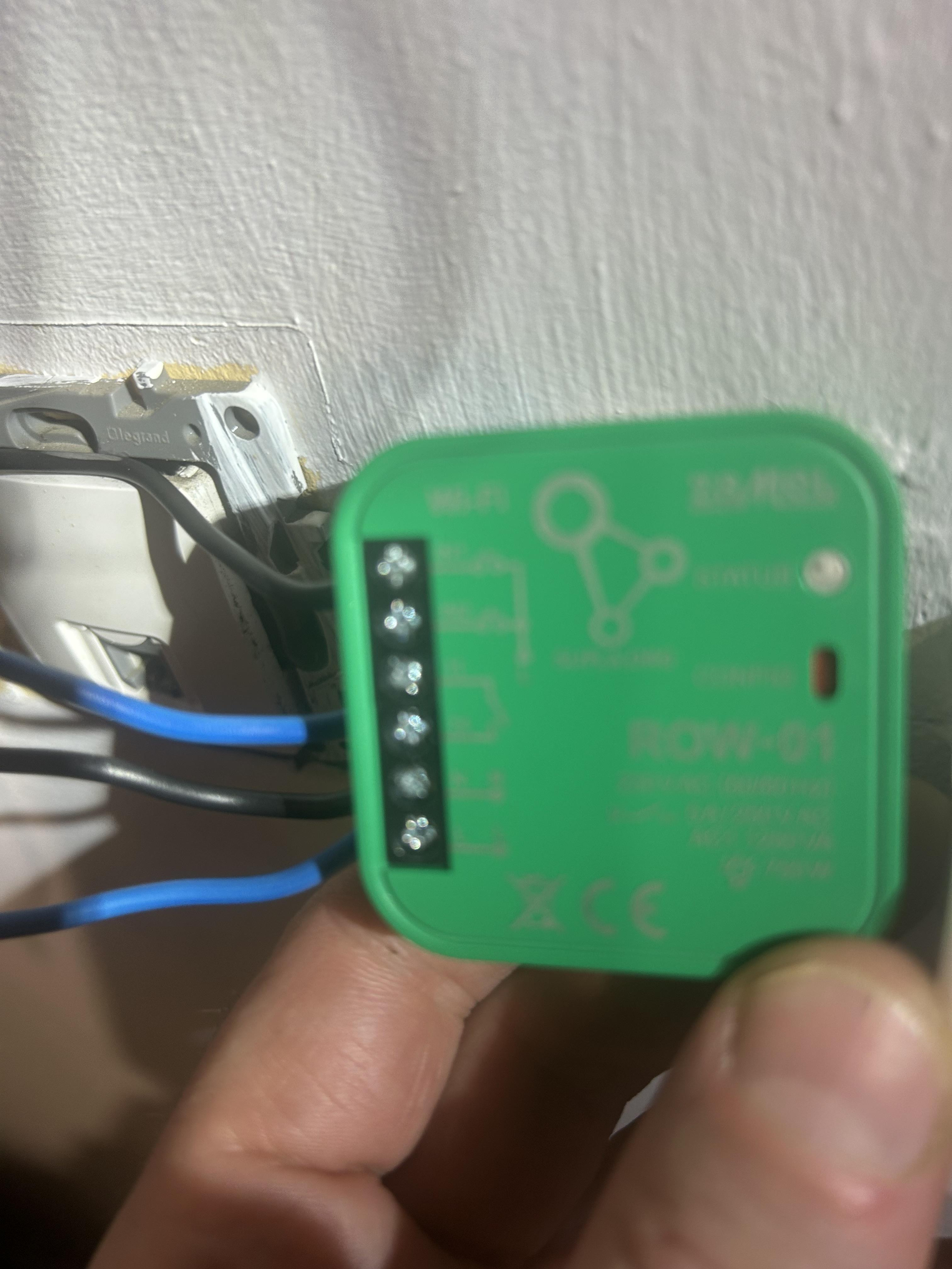

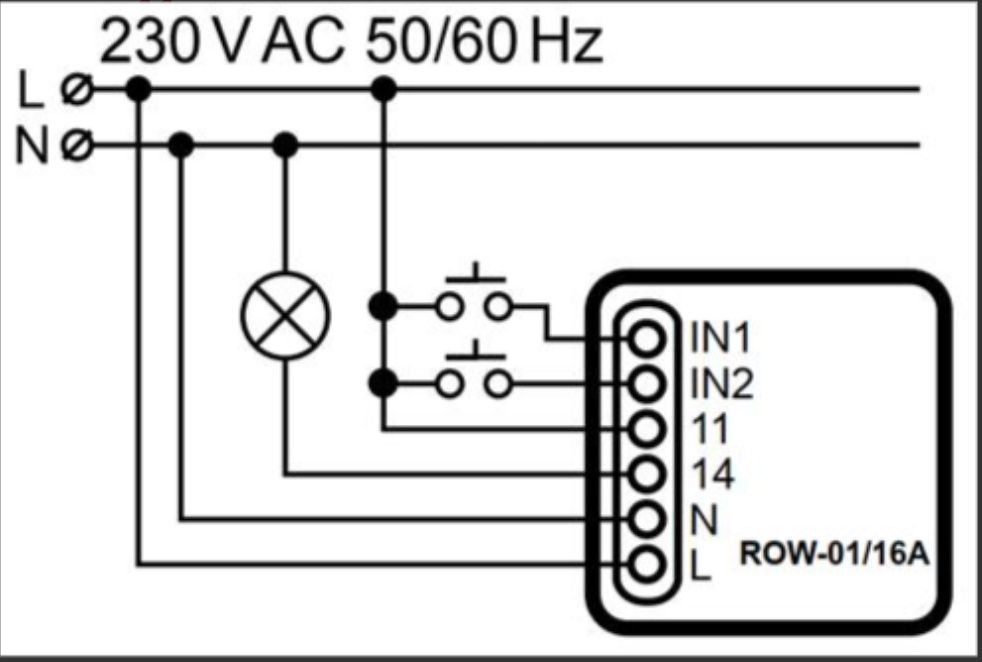

✨ Użytkownik pyta o podłączenie modułu Supla ROW 01 do włącznika świateł zewnętrznych, który nie ma dostępu do przewodu neutralnego (N). Odpowiedzi sugerują, że brak przewodu N uniemożliwia działanie modułu. Użytkownicy radzą, aby sprawdzić puszkę łączeniową w celu znalezienia przewodu neutralnego lub wykorzystać inny dostępny przewód. Wskazówki dotyczą również korzystania z instrukcji i schematów dostępnych na stronie producenta.
