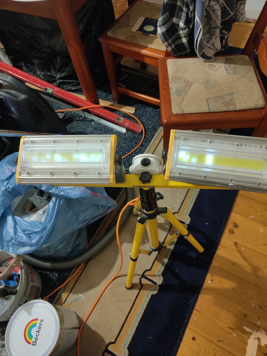

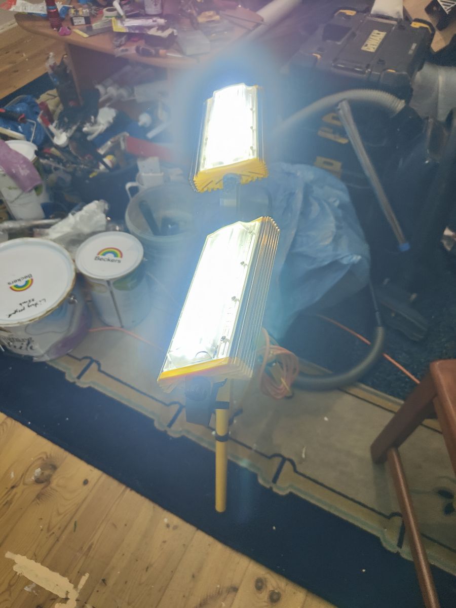

    Witam wszystkich fachowców, mam pytanie, co zrobić, aby reflektory LED nie żarzyły się po wyłączeniu z prądu?
    Dwa reflektory LED na statywie świecą w pomieszczeniu z narzędziami.
    Podwójny reflektor LED na żółtym statywie w pomieszczeniu z narzędziami i farbami.

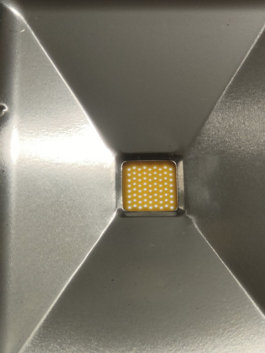

    Zbliżenie na diody LED w reflektorze.

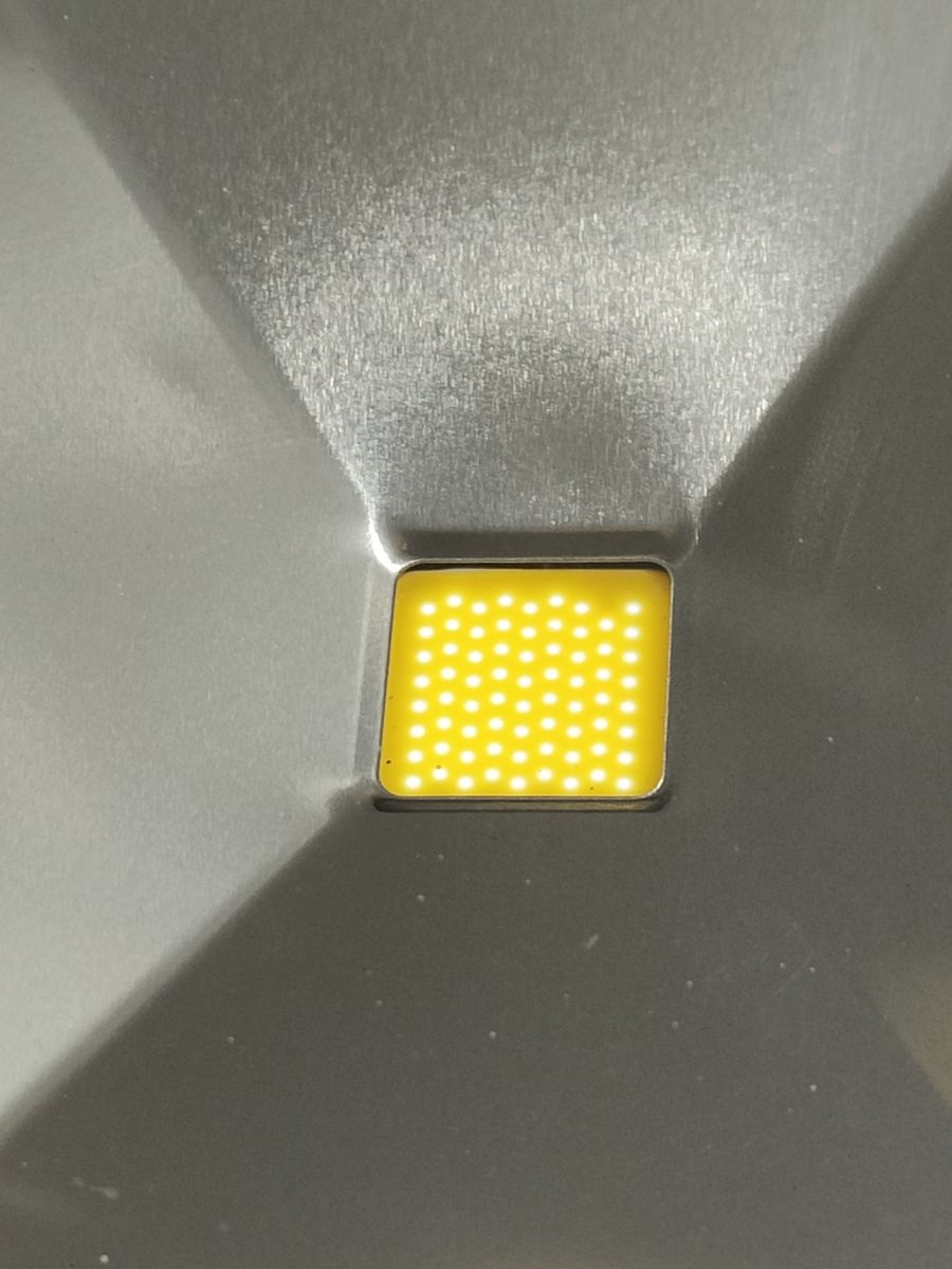

    Zbliżenie na diodę LED reflektora umieszczoną na metalowym podłożu.

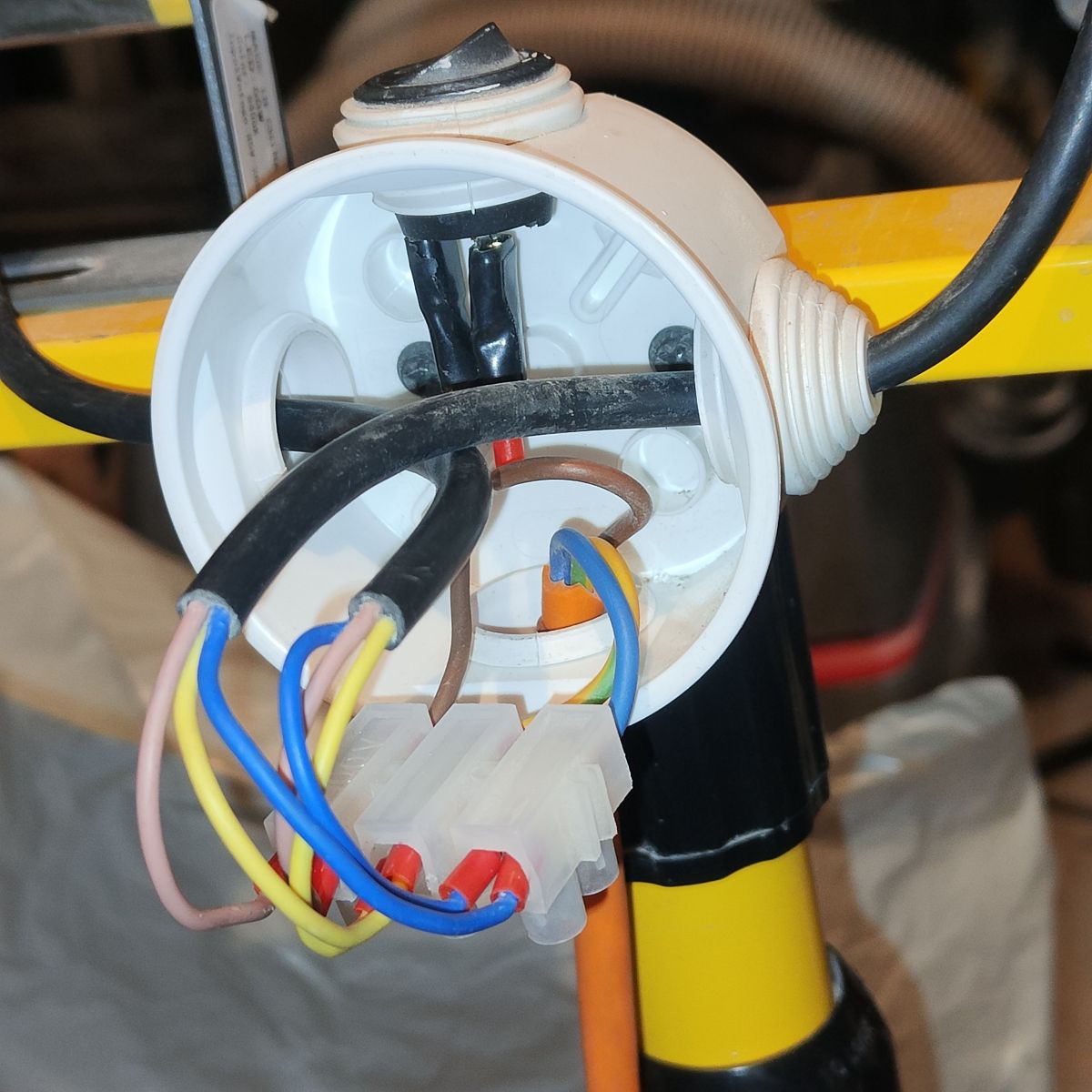

    Instalację dwóch reflektorów połączyłem równolegle w białej puszce z wyłącznikiem.
    Biała puszka elektryczna z kablami połączeniowymi wewnątrz.

    Zastosuj łącznik dwubiegunowy bez podświetlenia!

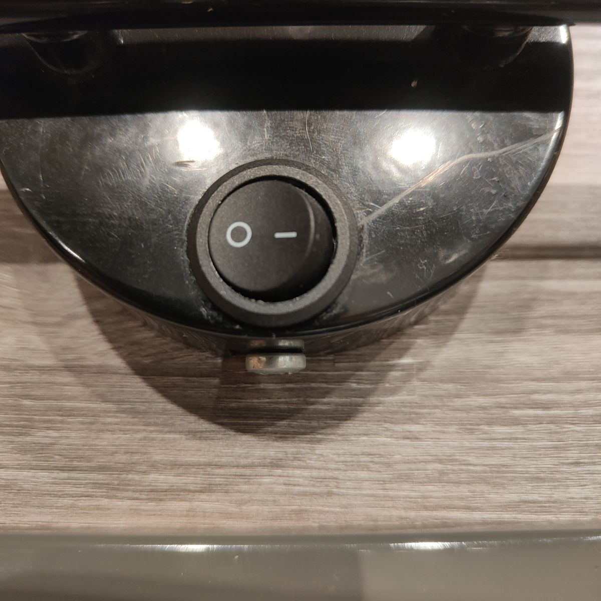

    Mam zwykły wyłącznik kołyskowy bez neonówki.
    Czarny, okrągły wyłącznik kołyskowy bez neonówki na drewnianej powierzchni.

    Równolegle do lamp podłącz żarówkę. Opór zimnego żarnika sprawi, że prąd nie trafi do reflektorów diodowych i nie będą one świecić. Zamiast żarówki można użyć protezę w postaci kondensatora na napięcie przemienne co najmniej 400V. Pojemność może 100 nF, może 470 nF, a może coś pomiędzy tymi wartościami powinna być wystarczająca.

    Czasem tak się dzieje, jak wyłącznik odcina N zamiast L. Sprawdź, jak jest u Ciebie.

    Daj wyłacznik na fazie. Ewentualnie zamień przewody faza - 0
