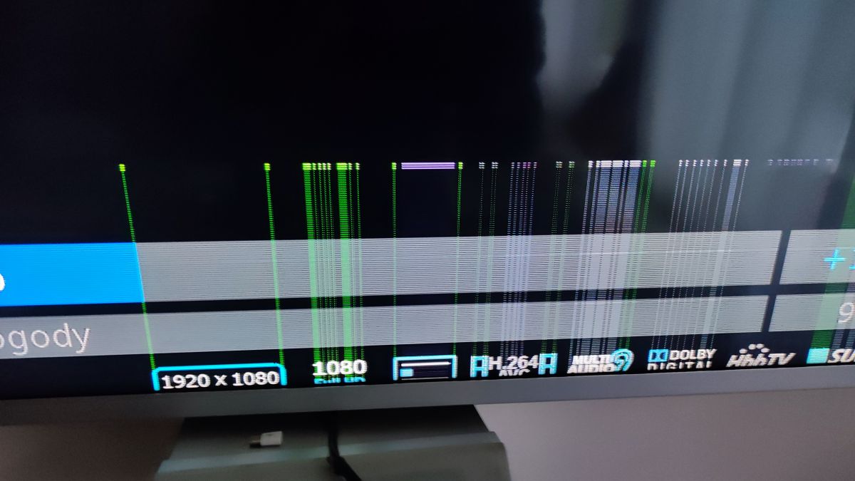

    Takie coś pojawia się czasem u dołu ekranu co to może być?
    model : Philips, 58PUS8535/12
    Paski na ekranie telewizora Philips - co może być przyczyną?

    Model telewizora dopisz.
    Wygląda na uszkodzenie matrycy.

    Poprzedni Samsung zaraz po gwarancji cienkie pionowe kreski na ekranie ten też zaraz po gwarancji, wszystkie marki tak mają?!

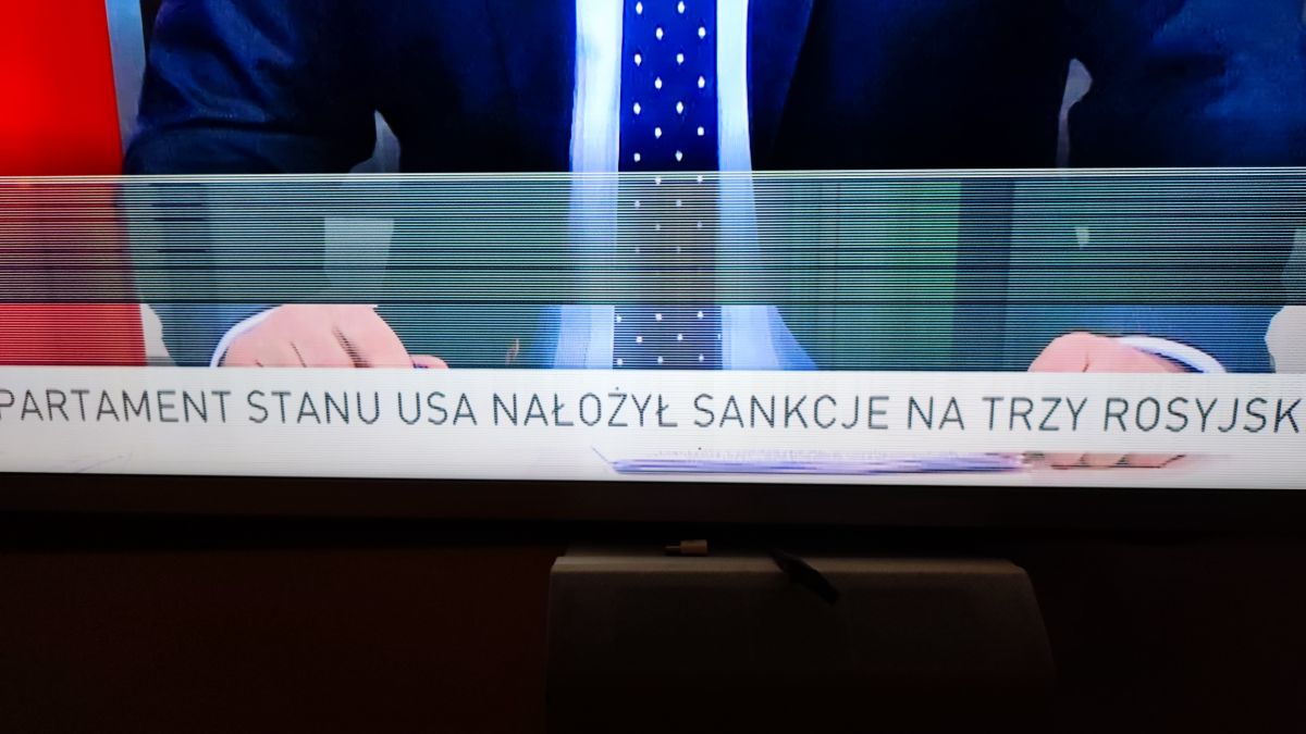

    Zrzut ekranu pokazujący fragment serwisu informacyjnego z komunikatem o sankcjach USA nałożonych na podmioty rosyjskie.

    Nie można traktować tego jako naprawe.Matryce w Philipsach 58" mają często zwarcie wewnętrzne, po odłączeniu taśmy od T-cona musisz mieć jedną połowe obrazu prawidłową i sygnały blokujesz na tej drugiej gdzie brak obrazu , są to piny powyżej 6-12 od krawędzi taśmy,sygnały blokujesz taśmą klejącą- musisz poeksperymentować -poszukaj też na YT .Powodzenia

    Dziękuję. Czy to coś zmienia w diagnozie, że ten pasek czasem jest a czasem, długo, go nie ma i jest ok?

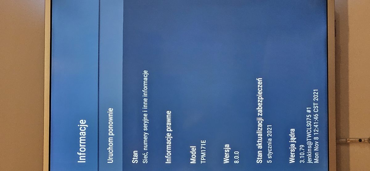

    Chciał bym się dołączyć z prośbą o podpowiedź .
    Mój przypadek to też Philips 55 cali , TPM171E , 55PUS6412/12
    Poziome pasy na całym ekranie w regularnych odstępach czasowych .
    Czy to też problem z matrycą ?
    Ekran telewizora Philips z wyświetlonymi poziomymi pasami i informacjami o systemie. Ekran telewizora Philips 55 cali z informacjami systemowymi i błędami wyświetlania.
