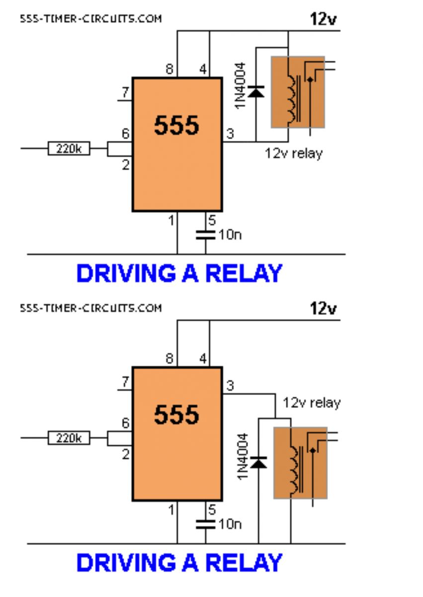

    W jaki sposób działa poniższy obwód?
    Schemat obwodu z układem 555 do aktywacji przekaźnika.
    Podobno może służyć do aktywowania przekaźnika na określony czas, ale co wtedy określa ten czas? Co podpina się do pinów 2 i 6? No i zastanawiałem się jeszcze dlaczego zamiast tego nie można użyć zwykłego multiwibratora w trybie monostabilnym.

    Bardzo możliwe, że owe doniesienia są prawdziwe. Można je potwierdzić lub zdementować porównując ze sprawdzonymi informacjami zawartymi w dokumentacji układu NE555 lub odpowiednika. Link.
    Noga 2 reaguje na niskie napięcie.
    Noga 6 reaguje na wysokie napięcie.
    Noga 6 ma być zwarta z nogą 7, przez opornik podłączona do zasilania i do masy przez kondensator.
    Noga 2 ma być podłączona do zasilania przez opornik.
    Na wyjściu będzie stan niski.
    Zwarcie nogi 2 do masy spowoduje, że na wyjściu pojawi się stan wysoki.
    Kondensator na nodze 6 będzie się ładował i po osiągnięciu 2/3 napięcia zasilania stan na wyjściu zmieni się na niski, noga 7 przyłączy kondensator i nogę 6 do masy, kondensator rozładuje się. Układ będzie czekał na kolejne podanie do wejścia 2 napięcia niższego niż 1/3 zasilania.
    Opis jest w dokumentacji. Są tam też przykładowe schematy z tym układem scalonym.

    palka9863 napisał:
    W jaki sposób działa poniższy obwód ?
    Nie wiadomo bo to niekompletny schemat.
    Można,tylko wiele osób nie potrafi takiego zaprojektować.
    Na 555 są "gotowce".

    Ależ wiadomo jak te układy działają. Pierwszy załącza cewkę przekaźnika gdy napięcie na wejściu jest poniżej 1/3 nap. zasilania. Wyłącza gdy nap. wejściowe przekroczy 2/3 ap. zasilania.
    Drugi układ działa odwrotnie - załącza cewkę gdy napięcie wejściowe jest poniżej 1/3 nap. zasilania. Wyłącza gdy napięcie wejściowe jest powyżej 2/3 nap. zasilania.
    Nie prawda, to jest rysunek jak podłączyć przekaźnik do 555, reszta nie jest istotna.
    Skąd pomysł że nie można. Jak umiesz to zastosuj. W projektowaniu wybiera się te rozwiązania które maja przewagę nad innymi, w danym zastosowaniu. Jeśli 555 wypadnie korzystnie na tle innych rozwiązań to się go stosuje.
