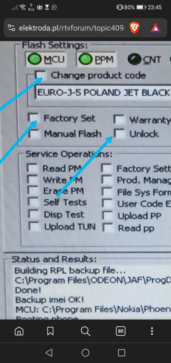

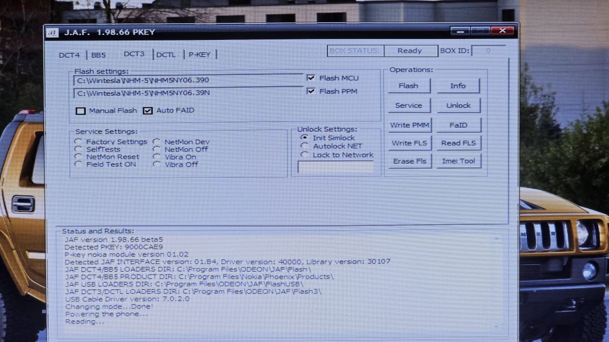

    Wystarczy wybrać zakładkę DCT3 i tam zaznaczyć checkbox przy Flash MCU i wskazać pliki softu. Polak jest w pakiecie "N".
    Jak masz zaznaczony Auto FAID to po wgraniu nic nie trzeba robić (oczywiście nie licząc Factory Settings) ;)
    Zrzut ekranu oprogramowania J.A.F. 1.98.66 PKEY pokazujący ustawienia flashowania i status operacji.

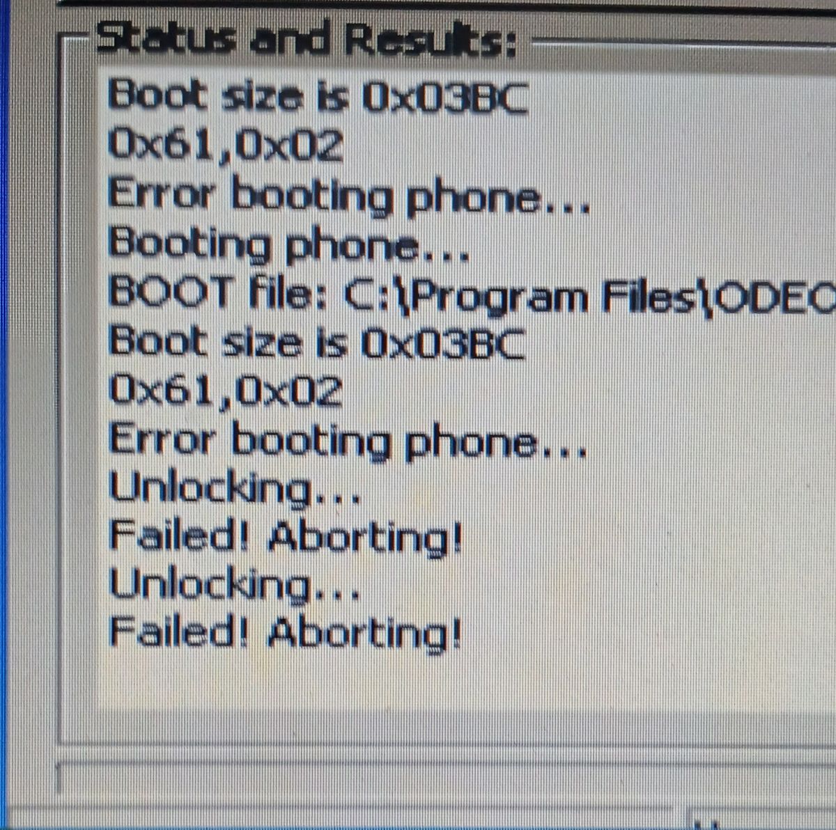

    Witam. Z wgraniem języka polskiego w 3310/3330 poradziłem sobie dzięki Panom wyżej.

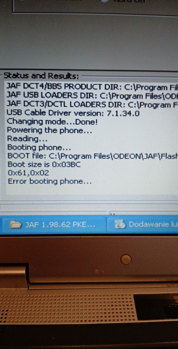

    Mam kolejny problem, tym razem Nokia 5110, błąd jak na dołączonymi zdjęciu, wygląda tak jak by telefon nie chciał ruszać lecz gdy włożę baterie do telefonu normalnie się włącza
    Zrzut ekranu z programu JAF pokazujący błąd podczas uruchamiania telefonu Nokia.

    @staś pytalski Niestety to samo, nawet po podłączeniu ładowarki.
    Zrzut ekranu programu J.A.F. do flashowania telefonów Nokia z błędem bootowania.
    A taki błąd gdy chce zdjąć simlocka, nie ważne czy z podpięta ładowarką czy bez, czy z czy bez ładowarki takie same info.
    Zrzut ekranu z komunikatami błędów podczas odblokowywania telefonu.

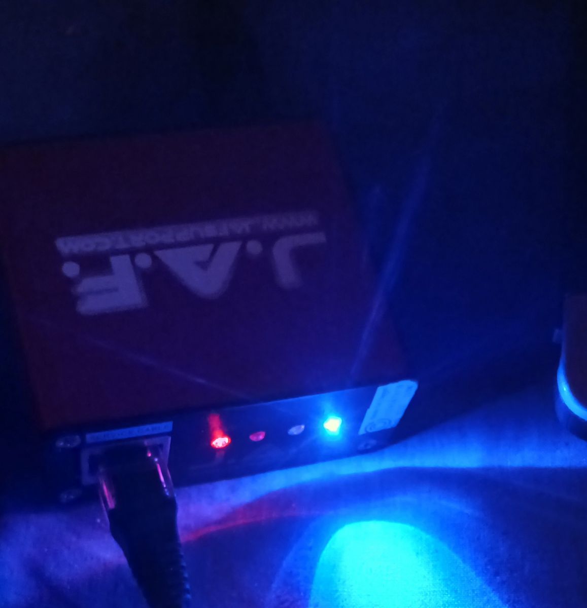

    Z tego co Pamiętam jak wygrywałem jezyk Polski do 3310 to na boxie świeciły mi się wszystkie diody a tu przy działaniu z 5110 mam tak
    Zbliżenie na urządzenie JAF Box z podłączonym kablem, z widocznymi czerwonymi i niebieskimi diodami LED.
    Aha może to istotne ale kabel niby kupiłem do noki 6310i ale one chyba są takie same do 5110.6210.6310.6310i.? Kabelek na pewno jest dobry bo jak podłączyłem nokie 6310i to normalnie mi czytało z niej informaxje itd

    Kable 6310, a 5110 to inne kable. Można poszukać pinoutu tych kabli i spróbować przygotować kabel z 6310 do 5110. 5110 to dct-3 a 6310 to dct-4.

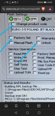

    Doszła mi też Nokia 6310i bez polskiego języka, problem w tym że nie wiem co tu pozaznaczać aby wgrać polski język, a nie chce na "pałe" zaznaczać bo telefon jest w stanie jak nowy i nie chce go uwalić.
    Podpowiesz mi co tu zaznaczyć w celu wgrania PL?

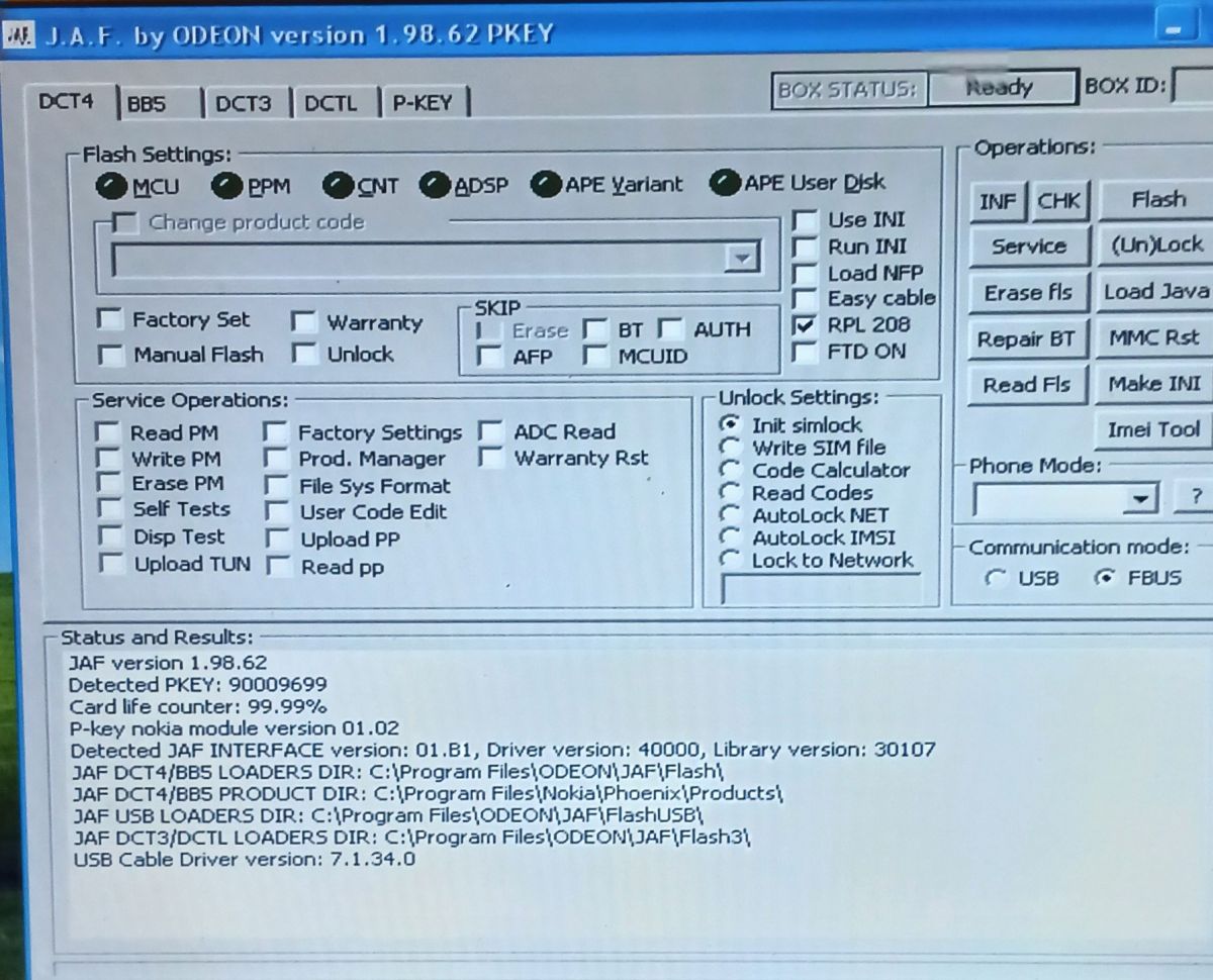

    Ekran programu J.A.F. na komputerze, pokazujący ustawienia flashowania telefonów Nokia.

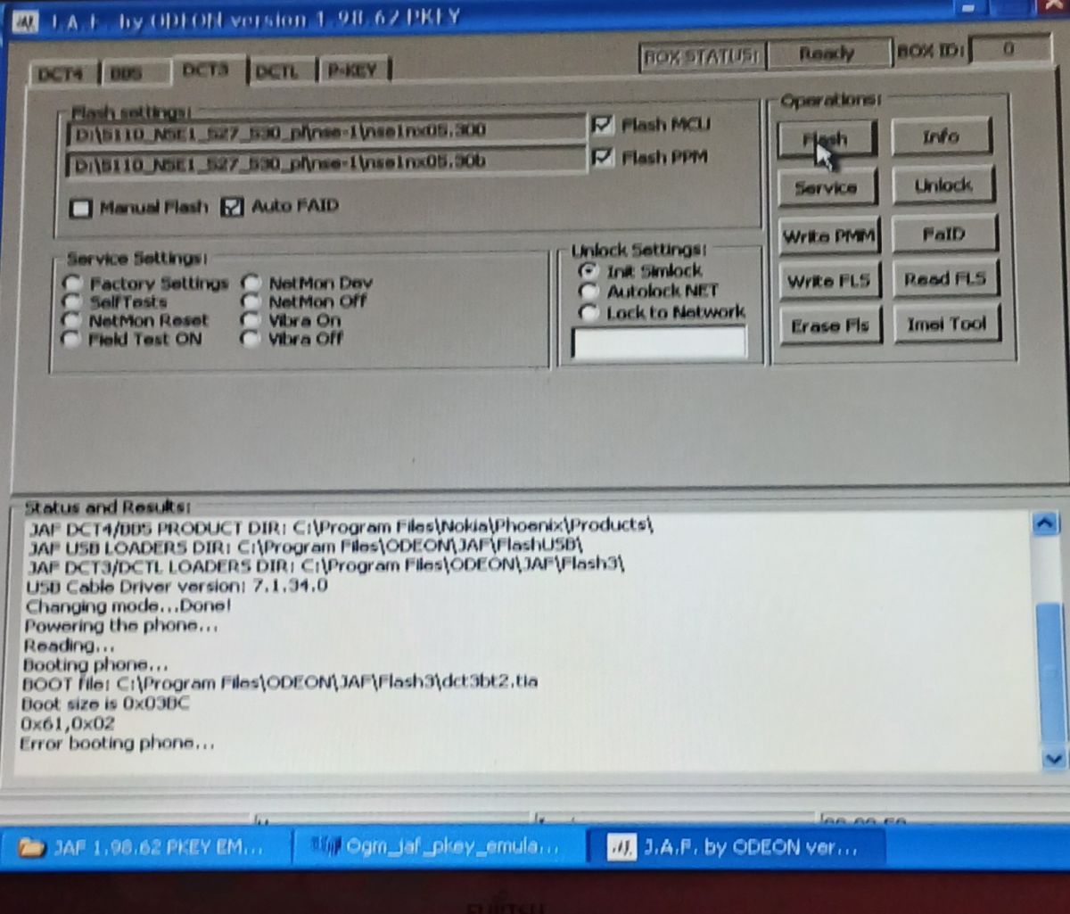

    Styki są ładne, czyste telefon z Niemcowni bardzo zadbany z pudełkiem itd.
    Kable kupiłem w sklepie Multi-Com.
    Do 8210 działa a do 5110 jest ten sam błąd czyli Error Booting Phone, próba na dwóch kablach, na tym co miałem i na nowym / na 5110 i na 6310i te same błędy, zmieniałem kable różne próby i nic.
    Czy wszystko mam dobrze pozaznaczane? 😐

    @staś pytalski Ustawiłem tak i jest to samo :
    JAF version 1.98.62
    Detected PKEY: 90009699
    Card life counter: 99.99%
    P-key nokia module version 01.02
    Detected JAF INTERFACE version: 01.B1, Driver version: 40000, Library version: 30107
    JAF DCT4/BB5 LOADERS DIR: C:\Program Files\ODEON\JAF\Flash\
    JAF DCT4/BB5 PRODUCT DIR: C:\Program Files\Nokia\Phoenix\Products\
    JAF USB LOADERS DIR: C:\Program Files\ODEON\JAF\FlashUSB\
    JAF DCT3/DCTL LOADERS DIR: C:\Program Files\ODEON\JAF\Flash3\
    USB Cable Driver version: 7.1.34.0
    Setting local mode...
    Reading product code...
    Product Code: 0507806
    Checking path: C:\Program Files\Nokia\Phoenix\Products\NPL-1\
    Scanning for ini files...
    FILES SET FOR FLASHING:
    MCU Flash file: C:\Program Files\Nokia\Phoenix\Products\NPL-1\npl110_7.000
    PPM Flash file: C:\Program Files\Nokia\Phoenix\Products\NPL-1\npl110_7.00c
    CNT Flash file: NONE
    ADSP Flash file: NONE
    APE Variant file: NONE
    APE User Flash file: NONE
    Languages in ppm: English,German,French,Italian,Dutch,Spanish,Turkish,Portuguese
    Changing flashing settings...
    Reading...
    PPM Flash file: C:\Program Files\Nokia\Phoenix\Products\NPL-1\npl110_7.00j
    Languages in ppm: English,Greek,French,Polish
    Backing up PM Field 208 as RPL...
    Reading IMEI...
    Reading IMEI data...
    Building RPL backup file...
    C:\Program Files\ODEON\JAF\ProgData\352542008934965_imei_backup_21941.rpl
    Done!
    Backup imei OK!
    MCU: C:\Program Files\Nokia\Phoenix\Products\NPL-1\npl110_7.000
    Booting phone...
    Incorect MCUID!
    Causes:
    1. Cable is not good -> check for 68k resistor b/w bsi-gnd in connector and 3.3k resistor in serial with bsi line
    MCU ID: 0xFFFF
    This MCU ID is not supported in chosen flash file...
    Error booting phone...
    Zauwazyłem to i mnie zaciekawiło
    Incorect MCUID!
    oraz
    Niby jakis rezystor trzeba wlutowac w kabel / baterie - nie do końca to rozumiem tak samo jak i ten pierwszy komunikat.

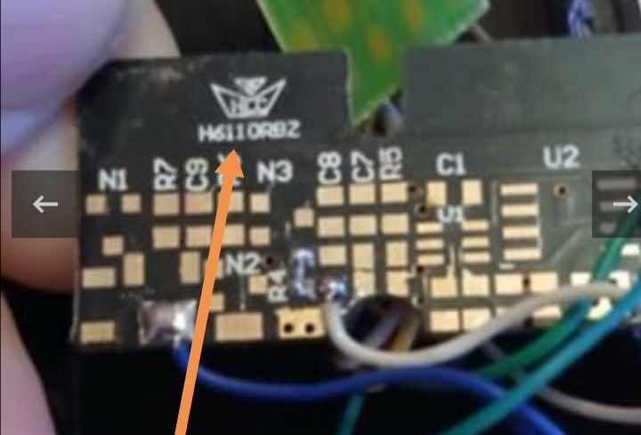

    Ocena: 48

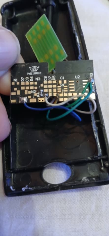

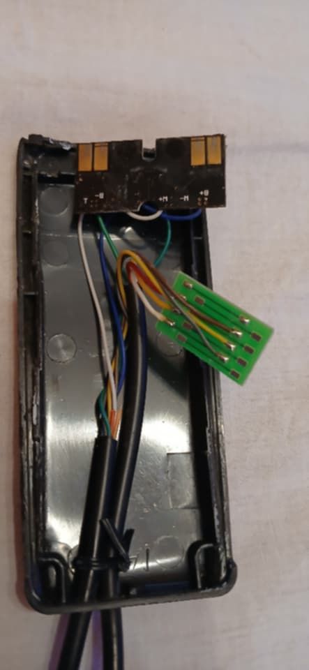

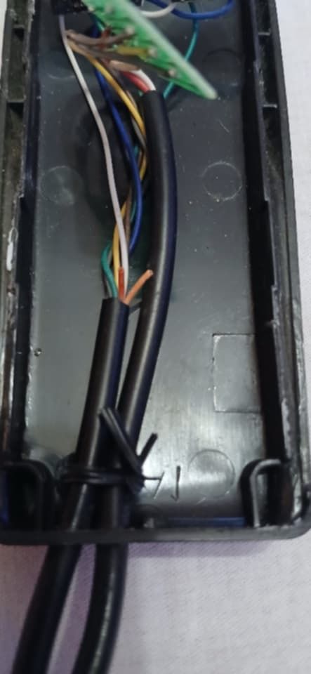

    @staś pytalski ale które inne kable ? :) ja kupiłem tylko 3 kable, do 5110,8210 i E52 tyle ze przy pozycji 1 sa wyszczególnione modele do jakich ten kabel pasuje :) - chtba dobrze Cie zrozumiałem.
    U mnie w środku jest tak
    Zdjęcie wnętrza obudowy z widocznymi kablami i płytką drukowaną.
    Wnętrze obudowy z widocznym układem elektronicznym i kablami.
    Zdjęcie wnętrza plastikowej obudowy z widocznymi kablami i przewodami.

    Jak patrzysz na tą płytkę od kabelka ma to pokrycie ze schematem, tam jest jeden czy dwa rezystory?
    Tak jeszcze mnie zastanawia płytka, dlatego ciekawiło mnie czy 5110 na tym kablu się czyta.
    Zbliżenie na płytkę drukowaną z oznaczeniami i kolorowymi przewodami.

    @staś pytalski u mnie nie ma tam żadnych rezustorow, zdjęcie które dodałem to są moje zdjęcia kabla który mam.
    Ten od 6310i milem już dawno i na nim w przypadku 6310i i 5110 jestem ten sam problem, wiem że podobno kable od tych modeli się różnią { tak wyczytałem} więc zamówiłem do 5110, i na nowym zakupiony na 511p jak i 6310i jest to samo, nowego nie rozbierałem, tylko ten co już miale.
    Ciekawi mnie to dlaczego jest tak mało informacji w internecie na temat tego błędu i przeróbki kabelka, nie wierzę że tylko mi przydarzył się taki błąd, chciałem bym już mieć to zrobione,

    Przy R4 jest rezystor i chyba przy R3, ale dobrze nie widzę na zdjęciu. Schemat jaki podałeś nie jest skomplikowany i możesz wg niego zrobić, poprawić swój przewód.
