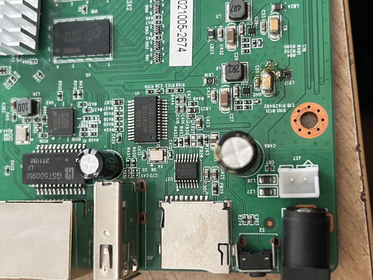

    Tuner Ustym 4K PRO uszkodzony ( zwiera 12Vol) u40 AUCN 287
    Jest to układ przetwornicy, niestety nie potrafię go nigdzie namierzyć.
    Może ktoś z wiekszym doświadczeniem mi w tym pomoże?

    @Piotr5906 możesz zapodać fotki z płyty głównej z tym układem ??

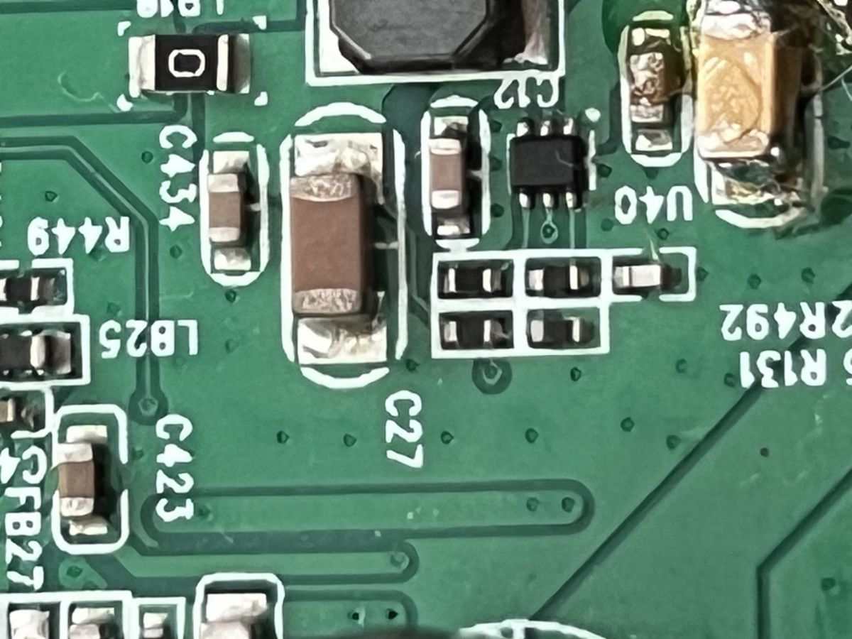

    Piotr5906
    Posty: 361
    Ocena: 22
    Zdjęcie płytki drukowanej z widocznymi elementami elektronicznymi, takimi jak kondensatory i układy scalone. Zbliżenie na płytkę drukowaną z oznaczeniami komponentów, takimi jak C27, L825, i inne.
    Nie mam mikroskopu żeby zrobić w większym przybliżeniu.
    Może ktoś wie jakie ma być napięcie w tej gałęzi a dokładnie na L6 ?
  • #5 21364261
    kameleon11116
    Posty: 899
    Pomógł: 72
    Ocena: 129
    U 39 ma takie samo oznaczenie ?? Co tam przy tej cewce LB17 i C7 grzebane :) . To jest zasilacz DC-DC na U 39 i U 40 z tego samego źródła wchodzi napięcie. Jak odłączysz LB 16 dalej jest zwarcie na L 6 do masy ? Jeśli nie to może układ jest sprawny a uwalone coś dalej. Jeśli po odłączeni LB16 zwarcie to jeszcze C27 i C34 do sprawdzenia . Jeśli OK te kondensatory to pozostaje U40 . Nie widać z zewnątrz termicznego uszkodzenia.
  • #6 21364275
    tomaszlonski
    Posty: 3302
    Pomógł: 338
    Ocena: 880
    Wygląda jak układy napięcia LNB oparte o układ RT5047GSP ale ty masz tylko 6 pin w układzie czyli to nie to. Może to tylko układ napięcia stałego 22kHz do sterowania konwerterem i diseqc jak np. NCL37733.
    Przydał by się jednak mikroskop albo lupka z filtrami do odczytania napisu.

    Dorwałem drugi egzemplarz i porobiłem pomiary.
    U 40 zasila procesor 1.2 volt,podniosłem U40 i to on zwierał. Procesor zasilony z zasilacza warsztatowego pobiera 950mA i szybko się nagrzewa na wyświetlaczu boot a na ekranie logo startowe.
    Pobawię się z nim jeszcze ale czarno to widzę.
    Dziekuje wszystkim za pomoc o efektach dalszych działań napiszę.

    To nie zasilanie procesora, akurat znalazłem w podobnym temacie na sat4all modele tego układu.
    To regulator przełączający DC-DC do przełączania napięć z LNB : ETA8113 lub SY8113
    Układy możesz poszukać na Aliexpress , sprzedają zwykle na 20 cm taśmy czyli dostaniesz kilka za 15-20 zł.

    Robiłem pomiary wzgledem sprawnego dekodera.
    ETA8113 lub SY8113 już wymieniałem w innym sprzecie ma 8 pin. https://www.elektroda.pl/rtvforum/topic4076998.html#21235177&highlight=#21235177
    Uszkodzenie w tamtym przypadku objawiało się brakiem napięcia zasilającego konwerer 13/18 volt a dekoder działał prawidłowo.
    Napięcia zmierzone na sprawnym takim samym egzemplarzu:
    L1 - 3,3v
    L2 - 5,2v
    L5 - 1,5v
    L6 - 1,2 v bez tego dekoder jest martwy, pozostałe napięcia są prawidłowe.
    Nie mam już tego sprzętu więc nie zlokalizuję zasilacza LNB.
    Ze względu na bardzo szybkie nagrzewanie się i dużo wyższą temperaturę w porównaniu ze sprawnym uznałem że uszkodzony jest procesor.

    Sprzęt nie został naprawiony z uwagi na uszkodzenie procesora.
