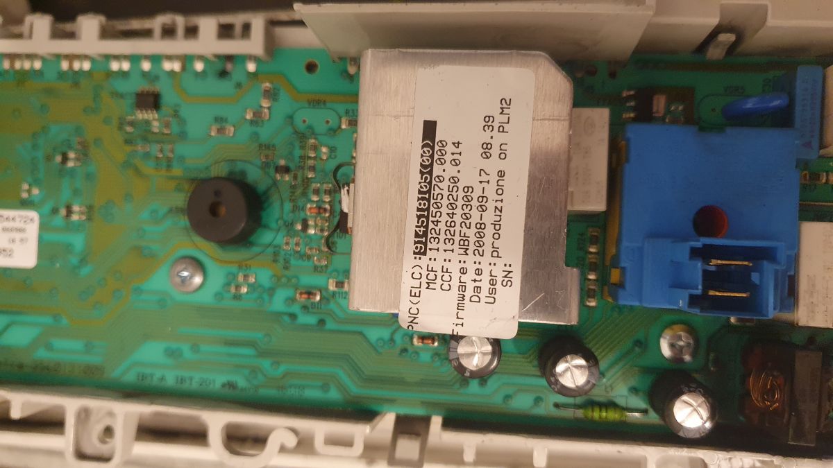

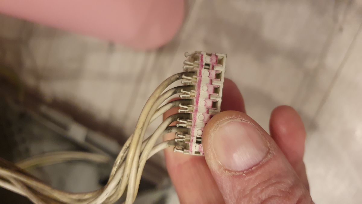

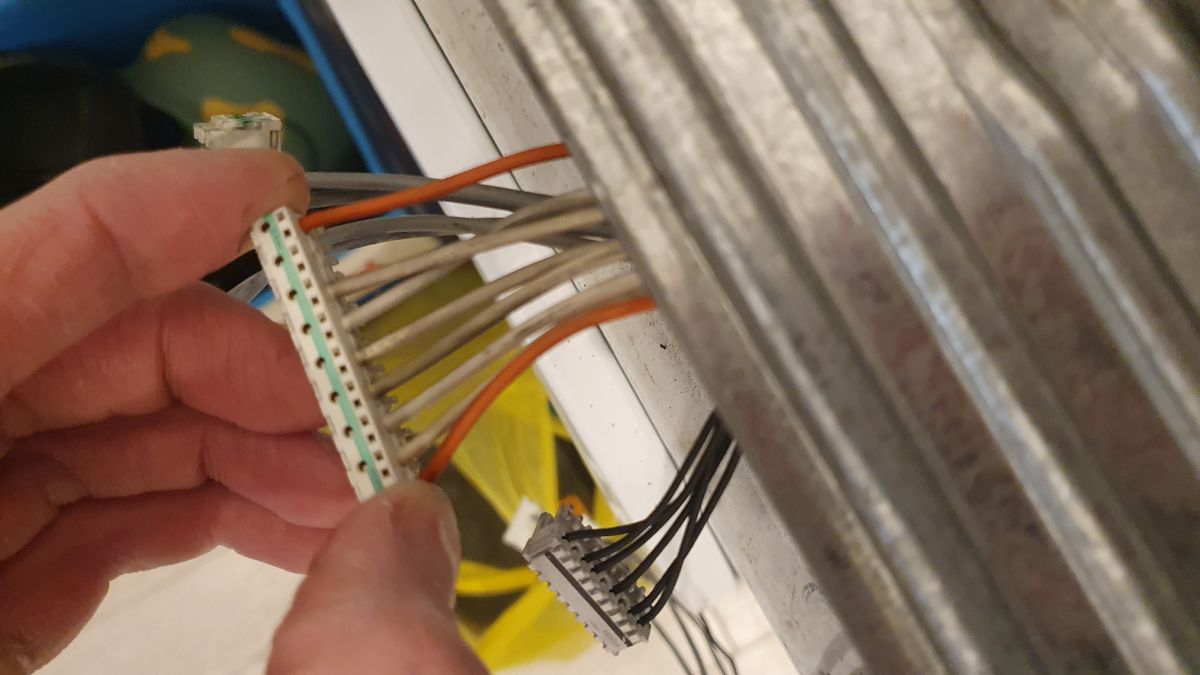

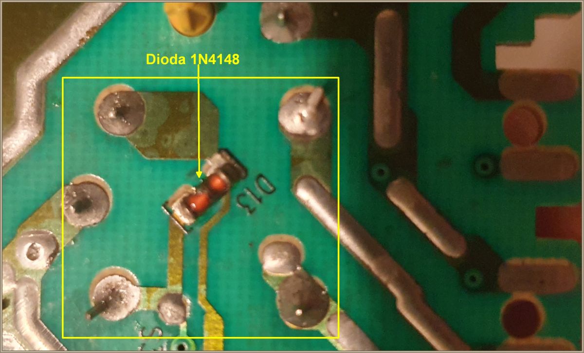

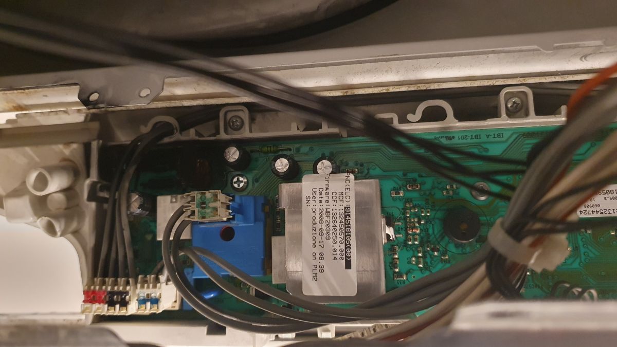

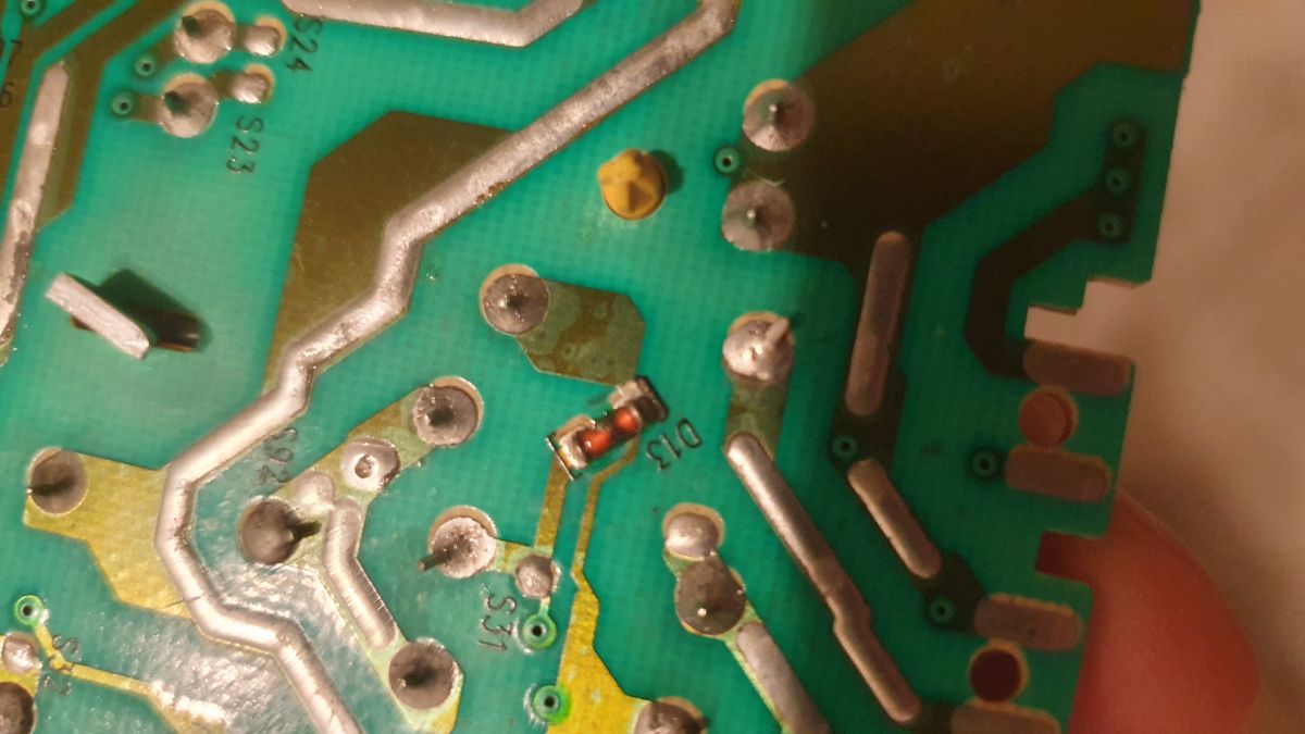

    Pralka Electrolux EWS. Przestał kręcić silnik. Nalewa wodę, wypuszcza. Czas leci z programu. Nie kręci bęben. Silnik na krótko podłączony i działa. Dwa kable są od tacho i 6 kabli z silnika szczotkowego. Przekaźniki na płytce działają. Jeden przekaźnik nie przełącza po podaniu 12V, bo jest na pinie przekaźnika z cewką, razem z nim taka dioda złota, taka i iskrzy, kopci się z niej. Zwarcie ma ta dioda. Pozostałe przekaźniki przełączają. Wymienić te diody? D13 na płytce pisze.

    Wymiana przekaźnika oraz diody 1N4148 :) tak bez pomiarów bo rozumiem, że ich nie było :)
    PS.
    Nigdy nie podawaj na cewkę napięcia gdy jest przekaźnik wlutowany na PCB!
    Zbliżenie na płytkę drukowaną z oznaczeniem diody 1N4148.

    Dlaczego nie podawać 12V na cewke przekaznika jak jest wlutowany? Ta dioda to jest dioda przełączająca 100V. Wymienię i sprawdzę jakoś płytkę tylko jak? W pralce sprawdzać? Bez sensu. Bo okaże się, że coś jest nadal źle i rozkręcanie.

    Diody przelutowane, pralka działa jak nowa.
