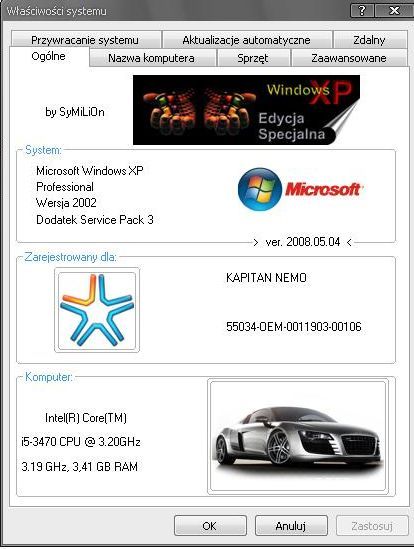

    Posiadam taki system XP oraz kartę dokładnie AVerMedia AVerTV Studio 303P:
    Zrzut ekranu właściwości systemu w Windows XP z wersją i specyfikacją sprzętową. Reklama oprogramowania AVerMedia AVerTV z ekranem monitora.

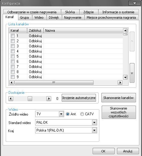

    Ekran konfiguracji oprogramowania AVerMedia AVerTV Studio 303P.

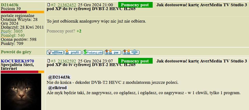

    #2 21362452
    D214d3k
    Posty: 3838
    Pomógł: 543
    Ocena: 633
    To jest odbiornik analogowy więc nic już nie odbiera.

    @D214d3k
    Nie do końca - dekoder DVB-T2 HEVC z modulatorem jeszcze poleci.
    @elktrod
    Ale myk będzie taki, że nagrywasz, co oglądasz, i oglądasz, co nagrywasz - w 1 chwili, tylko 1 program.

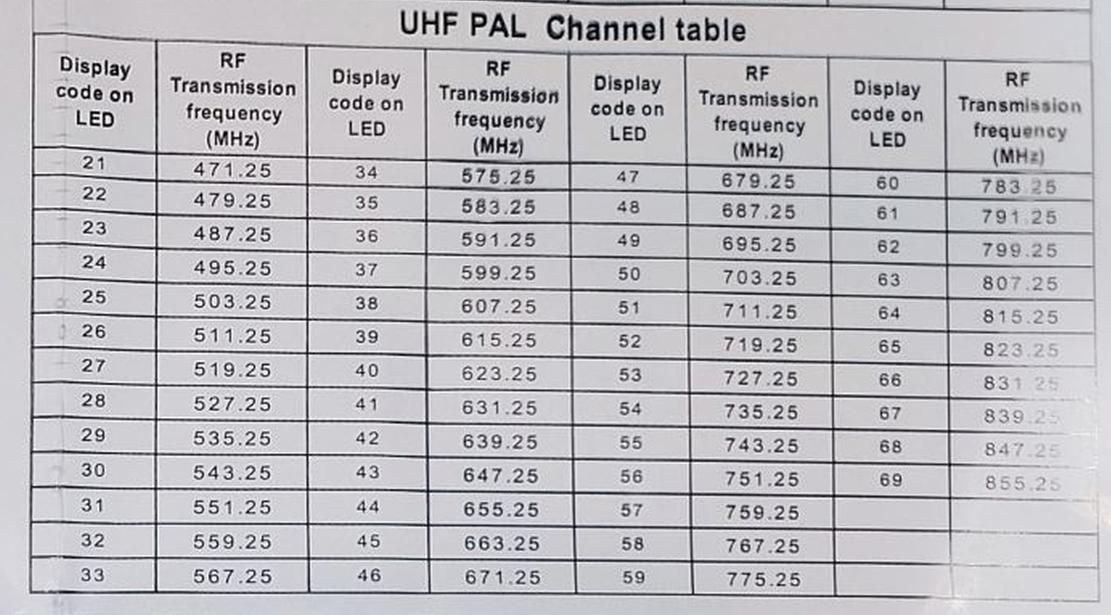

    W zasadzie w moim pytaniu nie chodziło mi o to, czy mogę oglądać i nagrywać jeden "program" ale o to ile "kanałów" w sensie częstotliwości taki modulator pokrywa i chyba w w/w i n/w wątku znalazła się już odpowiedź: https://www.elektroda.pl/rtvforum/topic4095021.html
    Tabela częstotliwości kanałów UHF PAL z kodami LED.

    A więc tak, problem jest w tym, że menu boot żadnego dekodera MANTA, VIWA czy AXLION nie wyświetla się na komputerze tak jak w telewizorze. Każdy z tych dekoderów użyłem w wersji już z zaprogramowanymi programami i starałem się włączyć do prób jakiś po jednym z każdego zakresu tzw. kanałów czy muxów czyli z różnych zakresów częstotliwości i w menu programowym karty AVER MEDIA włączałem przeszukiwania „kanałów” jak i częstotliwości i niestety, nic nie zostało znalezione. Wykluczam pomyłkę podpięcia dekodera czy też karty bo sprawdzałem na TV sygnał jak i puszczałem z magnetowidu i wszystko było OK oprócz tego że z dekodera DVBT-2 HEVC H.265 na ekranie monitora pod programem dedykowanym do AVER MEDIA nic nie znalazłem. Na razie sprawdziłem podłączenie z dekodera do karty AVER MEDIA poprzez kabel koncentryczny z dekodera OUTPUT coaxial w karcie AVER MEDIA Input TV antena.
    Szukasz cyfrowych kanałów oprogramowaniem do analogowego tunera? Przecież to totalny bezsens... A to:
    to już zupełne lamerstwo. Podłączyłeś wyjście cyfrowego dźwieku do wejścia antenowego i dziwisz się, że nie działa.
    Podłącz zaprogramowany dekoder DVB-T2 do tunera przez gniazda AV, w oprogramowaniu AverMedia wybierz jako źródło sygnału wejście AV. Programy będziesz mógł zmieniać jedynie przełączając je pilotem na dekoderze DVB-T2.

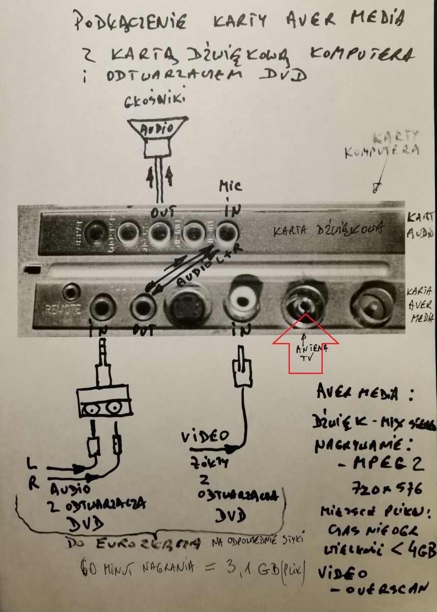

    Kolego wyżej - epitety zostaw sobie dla siebie samego w innych sprawach. Ciebie nie proszę już o nic i nie chce widzieć Twojej pisaniny w tym moim temacie. W zasadzie od początku chodziło mi o ten modulator, bo nie chciałbym innych kabli wyjmować z tej karty co chwilę bo mam tam podłączony magnetowid, który częściej mi jest potrzebny niż z TV.
    Mam tak podłączone kable od lat i od lat do zeszłego roku czy kiedy tam już nie pamiętam do wejścia TV był podłączony sygnał z anteny i wszystko było OK:
    Instrukcja podłączenia karty AVer Media z kartą dźwiękową i odtwarzaczem DVD.
    Teraz ponawiam pytanie czy do tego i tylko tego wejścia TV karty AVer Media TV Studio 3 można podpiąć jakieś urządzenie aby odbierać TV DVBT-2 HEVC H.265 bez wykorzystywania innych gniazd i bez wyjmowania wtyczek jakie są już tam włożone?
    Które z w/w i niżej pokazanych wersji dotyczą takiego przypadku jak ja teraz w uzupełnieniu przedstawiłem, a może możliwe jest jakieś inne rozwiązanie, podkreślam, zależy mi aby wykorzystać gniazdo - wejście TV? Jeżeli się nie da, to przeżyję skoro rok czy ile tam przeżyłem... Nie zależy mi na ilości programów ani jakości obrazu TV bo ta jakość jest dla mnie ważniejsza przy przegrywaniu kaset VHS z magnetowidu...

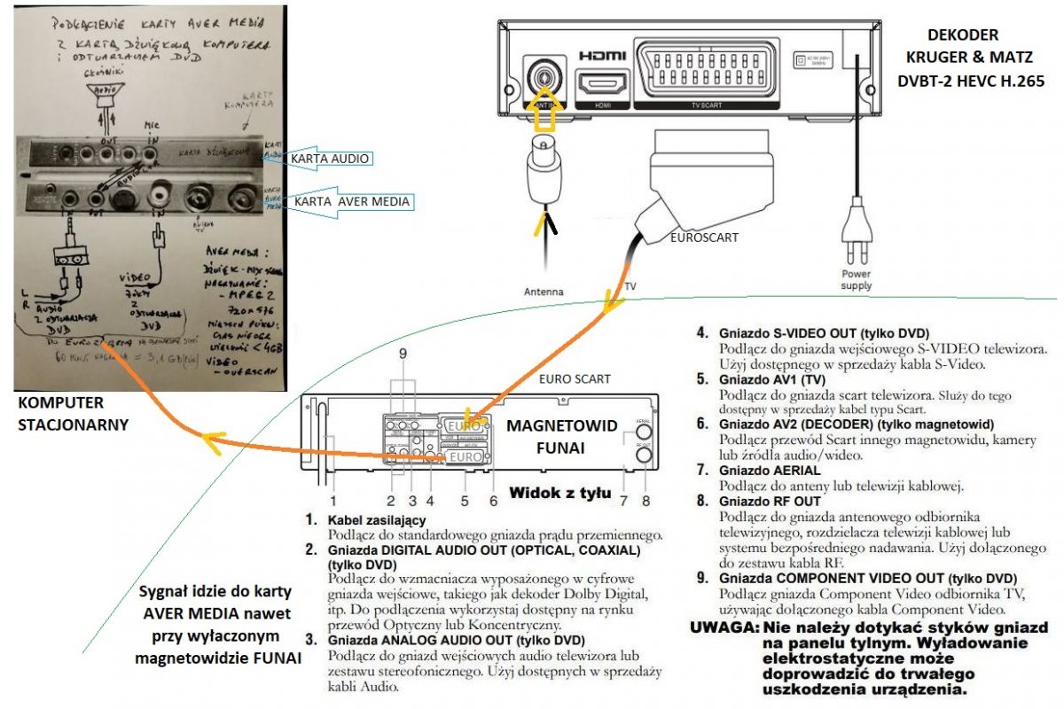

  • #11 21368020
    elktrod
    Poziom 41  
    Posty: 5292
    Pomógł: 793
    Ocena: 1401
    Kolobos napisał:
    Podlącz dekoder do magnetowidu czy co tam masz i magnetowid do karty, ale kanały i tak będziesz zmieniał w dekoderze,
    No i to zagrało tak jak chciałem a nawet lepiej bo nawet nie trzeba magnetowidu włączać i przekładać kabelki, mogę go włączać tylko na czas zgrywania filmów z niego na komputer.
    Dla potomnych kabelkologia:
    Schemat połączeń dekodera, magnetowidu i komputera.
