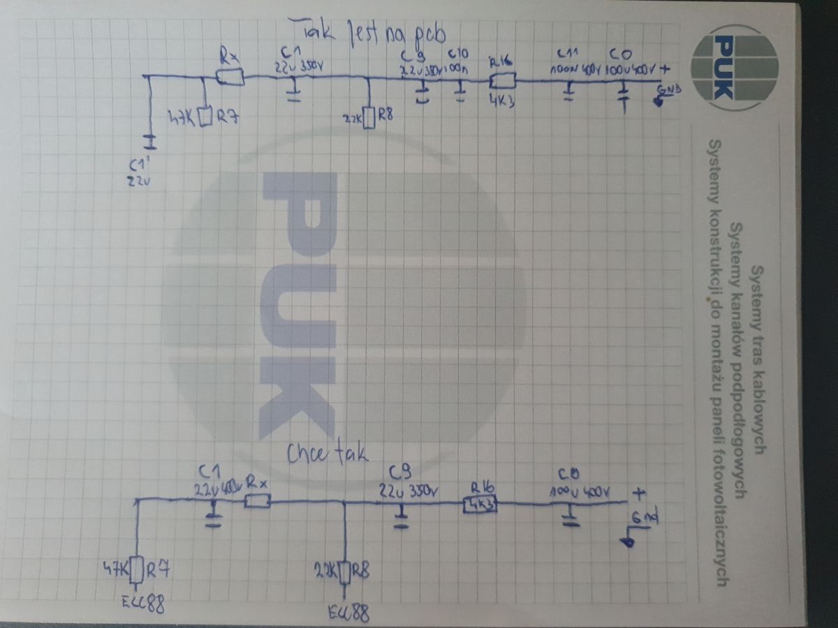

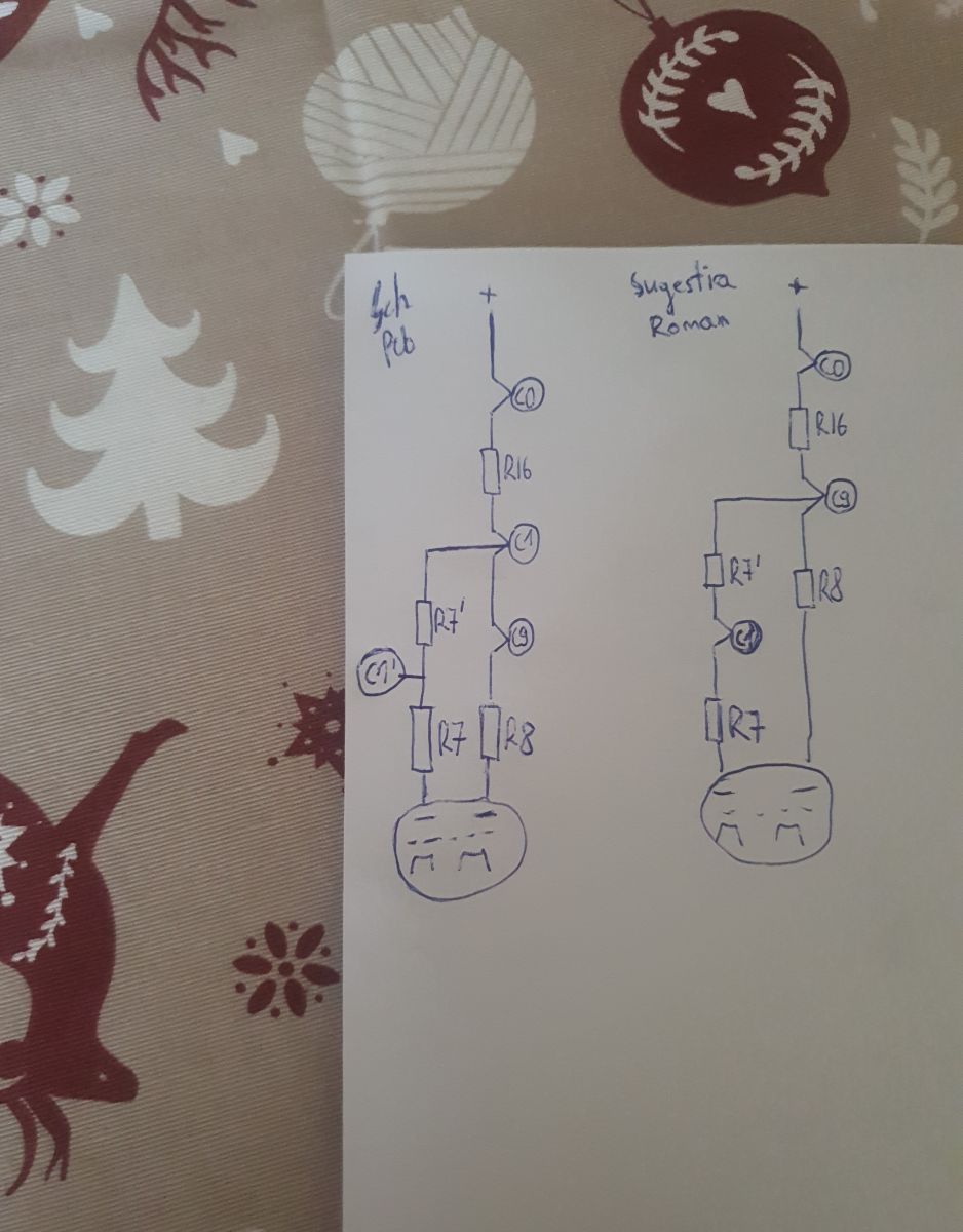

    Na rysunku przedstawiłem układ prowadzenia ścieżek i rozkład elementów napięciowego stopnia lampy przedwzmacniacza na ECC88.
    Jest on trochę nie jasny dla mnie i przekombinowany .
    Z rawej jest prawidłowa sugestia kolegi i moje pytanie czy gdy nie zastosuje tylko C1 to otrzymam sugerowane połączenie ?

    Jest narysowana część schematu która mnie interesuje .
    Jest schemat z PCB i schemat który chce uzyskać .
    I pytanie czy jeżeli pominę kondensator C1 ,to uzyskam sugerowany schemat z prawej strony.
    Filtr RC nie jest filtrem dolnoprzepustowym ,wycinajacym wysokie częstotliwości?
    Czy lepiej zastosować (dla lepszej filtracji zasilania) filtr RC-R czy CR-CR ?

    Są dwa zdjęcia w poście .
    Proszę raz jeszcze Rysunki schematów elektrycznych na kartce papieru.

    Trudno oceniać projekt, jak nie widzimy całego projektu.
    Filtr umiem policzyć jeśli wiadomo jakie są maksymalne dopuszczalne tętnienia i jakie jest obciażenie zasilacza. Dyskutować o parametrach, mając schemat montażowy bez parametrów, nie umiem.
    Jedyne konkretne pytanie jakie tu widzę to jest to:
    rawracer napisał:
    czy drugi R7' powinien być podobny czy odpowiednio dobrany do RA lampy ?
    Nie, spadek napięcia na elementach filtru powinien być mały w stosunku do spadku napięcia na rezystorze anodowym.

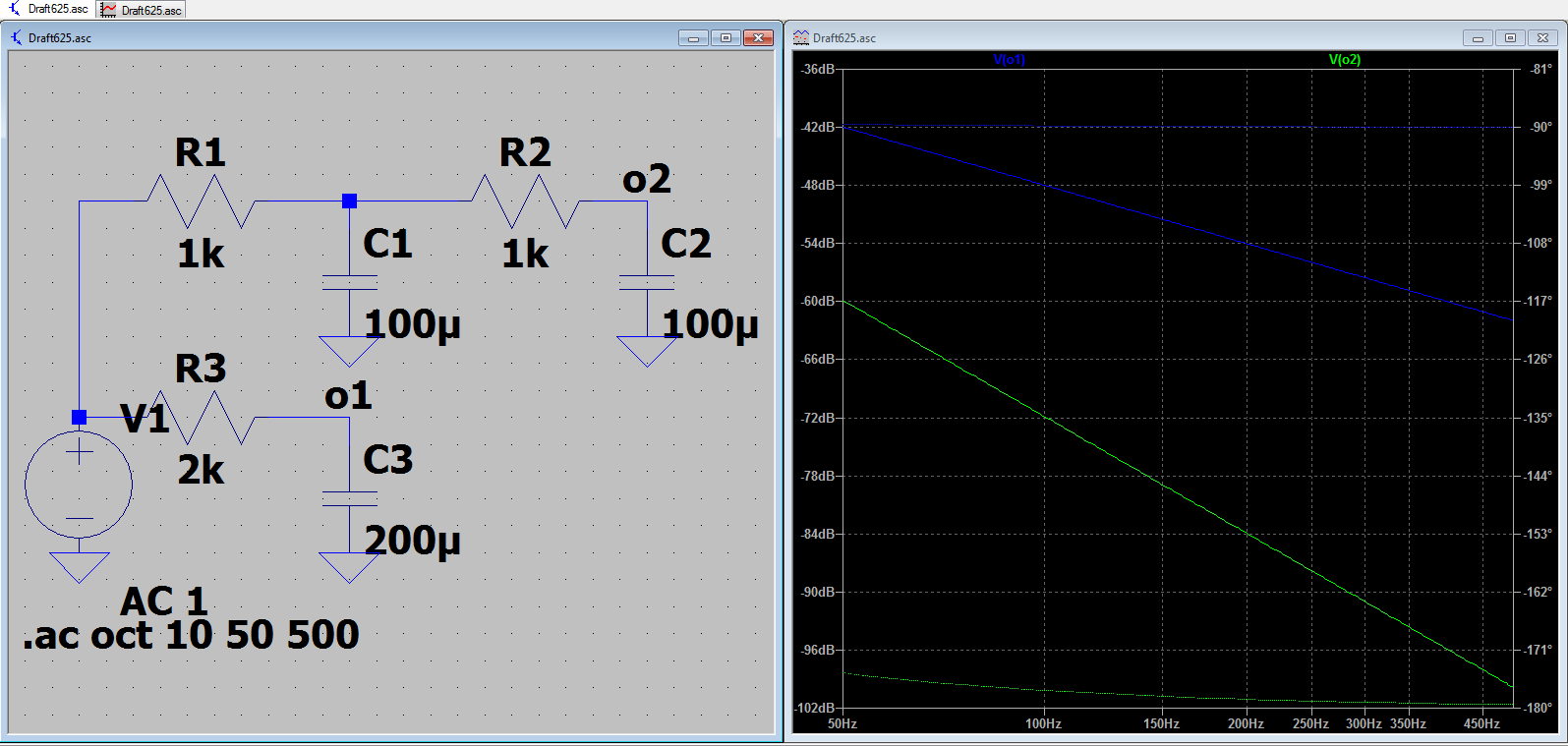

    Nie ma czegoś takiego jak filtr RC-R czy CR-CR
    Na tym schemacie montażowym po lewej jest jeden kondensator więcej, C1 i C9 są równolegle (o ile dobrze rozumiem ten niedorobiony schemat montażowy)
    Ponieważ pytanie jest napisane na odpie.. to napiszę inaczej. Filtr drugiego rzędu tłumi lepiej, niż filtr pierwszego rzędu, mający sumarycznie te same rezystance i pojemności.
    Schemat obwodu filtra RC z wykresem charakterystyki częstotliwościowej.
    Przykładowy filtr pierwszego rzędu 2kΩ 200uF daje 43dB a 2x 1kΩ 100uF daje 60dB tłumienia dla 50hz, a dla wyższych częstotliwości jeszcze lepiej.

    Rozmieszczenie elementów filtru zasilania nie jest krytyczne, sposób prowadzenia ścieżek przy tych elementach też nie jest.
    W wersji "tak jak było" kondensator C11 na wejściu nie robi nic i nie ma też powodu aby C1 i C9 były dwoma kondensatorami połączonymi równolegle. Możesz jeden usunąć. Co do pozostałych foliowych (C10) które działają poza pasmem akustycznym nie jestem pewien, bo ECC88 to trioda na UHF. Rezystor antyparazytowy (zakładam że jest) ograniczy jej zdolność do wzmacniacniania częstotliwości radiowych ale nie zaryzykował bym twierdzenia ze odsprzęganie zasilania w zakresie MHz nie jest potrzebne.

    Tu daje oryginalny schemat i tak chciałbym go złożyć .
    Pomijając zasilacz,bo mam inny dopracowany.
    Myślałem zacząć układ więc od R16 i C9
    Schemat który został wykonany pod PCB jest trochę jednak zmieniony a chciałbym najbliżej oryginału go zachować.
    C11 odsprzega zasilanie trafa głośnikowego

    Dokładnie drugi stopień to odwracacz fazy z dzielonym obciążeniem, który nie wzmacnia sygnału.
    Dlatego moim zdaniem trochę przekombinowany jest ten układ i chcem go złożyć według oryginału .
    Stąd pytanie które elementy pominąć z tych dołożonych ,bo wychodzę z założenia że im mniej tym lepiej.
    Zastanawiam się czy faktycznie nie zastosować samego R16 żeby wyregulować nim napięcie i C9 i tyle .
    Choć można trochę ten pierwszy stopień wspomóc filtracji.
    Dlatego dałem schemat jak jest i jak chce i proszę o poradę które elementy pominąć i czy da radę bez cięcia ,przerabiania ścieżek to ogarnąć .
    Tak żeby nie ciać ścieżek i cudować .
    Rezystorów S2 w lampach mocy też nie chce dawać jak w oryginale.
    Nie widzę powodu, żeby oddzielać pierwszy stopień, od odwracacza fazy, można to uprościć.
    Na pierwszy rzut oka ten zabieg nawet nie a wpływu na tętnienia na wyjściu odwracacza fazy.
    Rezystor antyparazytowy kosztuje kilka groszy, a daje pewność że układ nie wzbudzi się na częstotliwościach radiowych. Zdecydowanie warto stosować.

    Na rezystorach nie oszczędzałem ,mam te 47R .
    W oryginale ich nie ma a one tylko zabezpieczają lampę .
    To radzicie złożyć w tej konfiguracji
    C0->R16->C9 resztę pominąć jednak ?
    Możesz tak zrobić
  • #17 21363136
    rawracer
    Posty: 168
    Ocena: 11
    To na R7' muszę zworkę zrobić ?
    #18 21363169
    jarek_lnx
    Posty: 22655
    Pomógł: 4183
    Ocena: 6081
    Tak .
