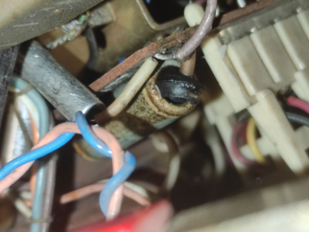

[Rozwiązano] Wybuch kondensatora 0,05 uF, 750 V w telewizorze Junost 402WS - wymiana na inny?
szybciorowo 26 Gru 2024 15:45 429 9

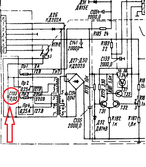

✨ W telewizorze Junost 402WS doszło do wybuchu kondensatora o pojemności 0,05 uF i napięciu 750 V. Użytkownik zapytał, czy można go wymienić na kondensator o innych parametrach. Odpowiedzi wskazują, że kondensator ten (C133) nie jest krytyczny dla działania urządzenia i można go usunąć lub zastąpić innym kondensatorem o podobnych parametrach. Użytkownik nie posiadał schematu, ale inni uczestnicy dyskusji zasugerowali, że schemat można znaleźć w bazie Elektrody.
