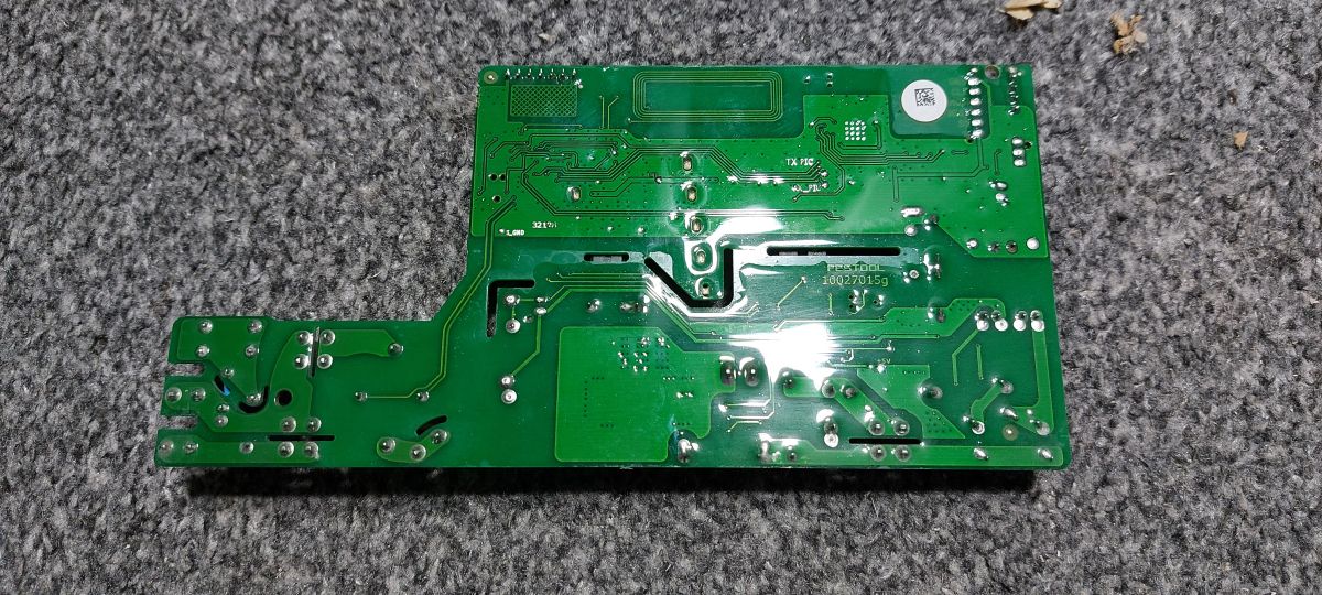

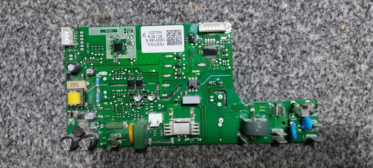

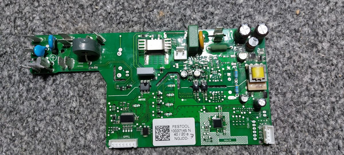

    Witam, posiadam odkurzacz Festool Midi I, pewnego razu przestał działać, tzn. panel reaguje, ale nie włącza się silnik (jak na video). Po rozebraniu sprawdziłem panel i nie zauważyłem, aby coś było przepalone, wszystko wydaje się być ok. Czy ktoś może powiedzieć, gdzie szukać problemu? Podpiąłem drugi panel i wszystko działa, więc silnik, kable, szczotki są ok. Wydaje się, że jest coś z panelem, ale podczas demontażu uszkodzonego panela zauważyłem, jakby silnik zadziałał na ułamek sekundy. Pomyślałem, że coś z przewodami, ale niestety po podmianie wszystkich przewodów dalej nie działa.

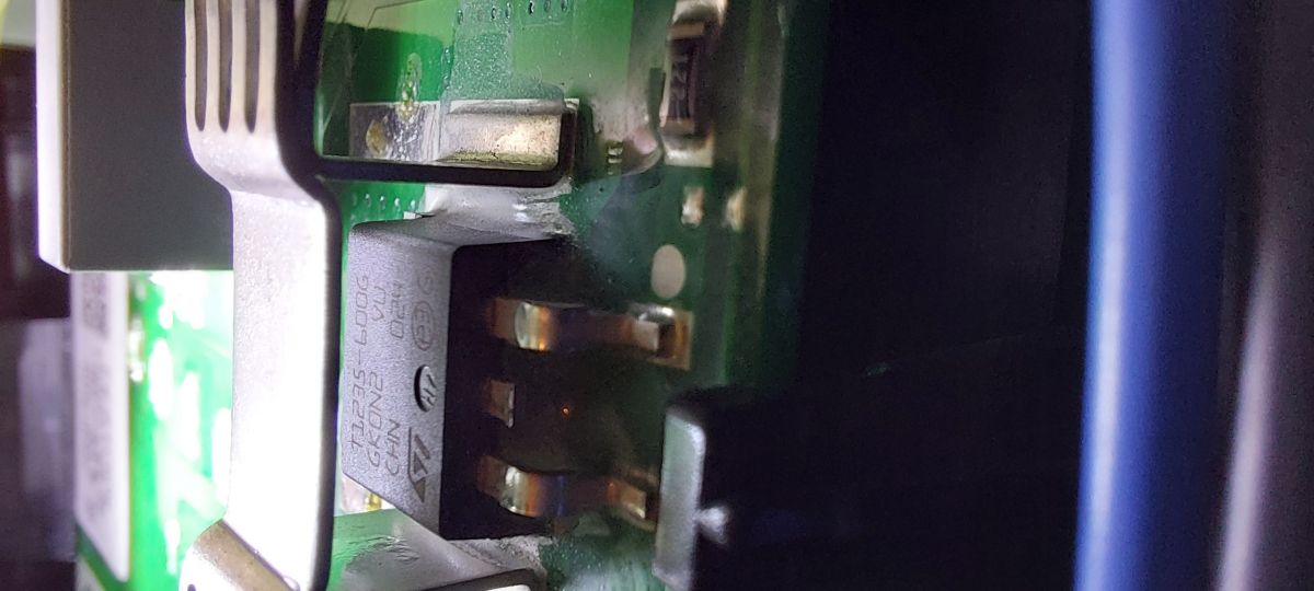

    Drugi podejrzany to triak pod radiatorem. Trzeba by zdjąć radiator i sprawdzić go czy prewencyjnie wymienić.
  • #5 21364354
    Soprano10
    Poziom 8  
    Posty: 9
    To ten element tak? Zbliżenie na komponent elektroniczny na płytce drukowanej z widocznymi pinami i oznaczeniami.

    Dokładnie jakieś 5 zł np. na TME.EU

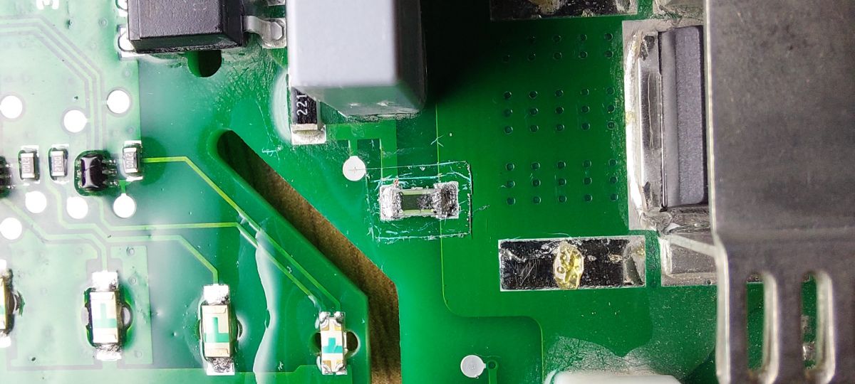

    Zbliżenie na płytkę drukowaną z widocznym spalonym rezystorem.
    Po oczyszczeniu z żywicy i wskazówkach od innego użytkownika dostrzegłem spalony rezystor- czy ktoś wie jakie miał oznaczenia? Chce go wymienić ale nie wiem jaki dobrać/zamówić

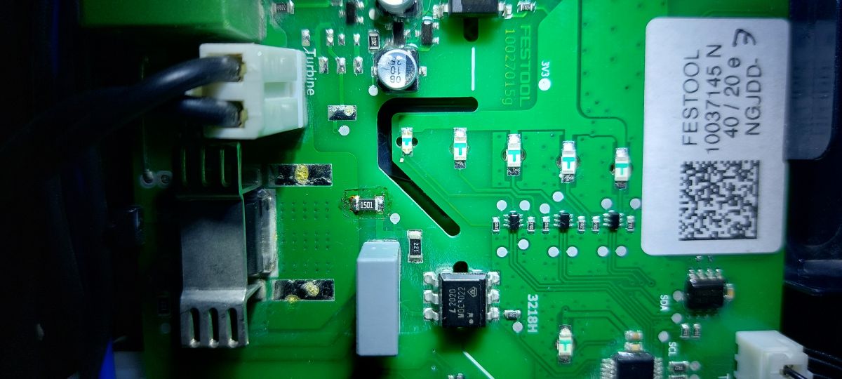

    Witam, problem został rozwiązany, wlutowałem nowy rezystor SMD 152, 3,2 x 1,6 mm 1500 Ω 1K5 5%.
    Odkurzacz działa bez zarzutu, wlutowałem to, jak potrafiłem, przy jak najniższym wkładzie finansowym. Dzięki @forumowicze za pomoc w diagnozie!
