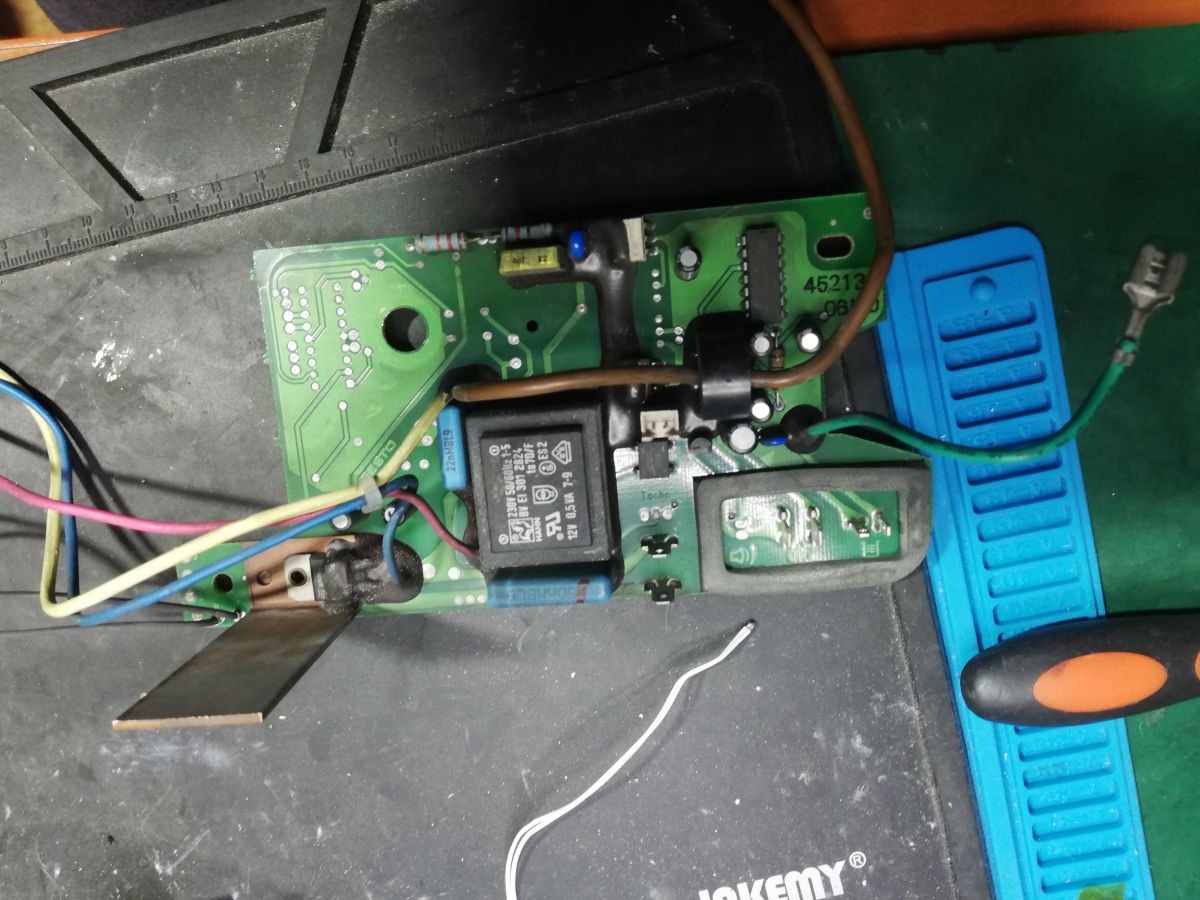

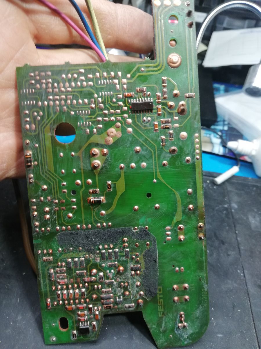

    Mam na stole odkurzacz Festool CT44E. Nie startuje silnik. Odłączyłem wyłącznik i podłączyłem na krótko tak jak włącznik w pozycji ON i dalej nic. Sprawdziłem silnik. Po podaniu 220V normalnie startuje, zatem silnik sprawny. Zacząłem oglądać moduł (schematu nigdzie nie znalazłem ale nie wygląda na bardzo skomplikowany). Szybko doszedłem, że uszkodzony jest triak.
    Według mnie był tam BTB12-600B. Dokładnie taki wstawiłem nowy. Po podmianie triaka na wprowadzeniach do silnika pojawiło się napięcie 220V. Jednak silnik nie startuje. Zauważyłem, że jak mierzę miernikiem bez obciążenia to 220V jest. Natomiast jak podłączę żarówkę albo silnik to nie ma. I tu pytanie do bardziej doświadczonych kolegów. Gdzie dalej szukać przyczyny?
    Jak zawsze będę wdzięczny za pomoc. Załączam foty płyty.

    Tak jak na odkurzacz? Mikroprocesor, czujnik podciśnienia, czujnik pełnego wora, transduktor prądu silnika... Zacznij od zasilacza, tj. transformatora sieciowego, mostka, stabilizatorów. Triak sterowany jest transoptorem, może i on uszkodził się przy okazji.

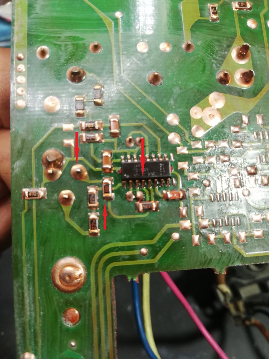

    Wydawało mi się to dziwne. Sprawdzałem to kilka razy. Poniżej fotka z płyty z zaznaczeniem pinu bramki, rezystora i nogi scalaka. Po drugiej stronie nie ma żadnego innego połączenia do tego pinu.
    W MOC3022 dioda wygląda na sprawną test diody w jedną stronę 1V w drugą 0V. Rezystancja w jedną 8M w drugą 0L.

    Dziś testowałem wylutowanego Optotriaka MOC3022 i wygląda na sprawny. Po podaniu 1,5V na n.1 i n.2, żarówka zasilana i połączona przez n. 4 i n. 5 świeci.
    Co do U211B3 to rzeczywiście jest z niego zasilana bramka triaka. Patrząc na datasheet U211B3 to jest to chyba jakiegoś rodzaju regulator obrotów. Jest rzeczywiście zasilany 220V.
    Przeprowadziłem eksperyment. Podałem 1,5 V na n.1 i n.2 Optotriaka MOC3022 i wtedy żarówka świeci. Znaczy wygląda, że działa i wygląda, że U211B3 jest sprawny. Z tego wnioskuję, że winny jest brak zasilania na n. 1 układu MOC 3022. Skoro zasilany jest przez n. 14 układu LM324N, to wygląda mi, że LM324N jest uszkodzony. Pomiędzy n. 12, a n.1 3 jest napięcie 6V.
    Nie wiem czy dobrze kombinuję, ale skoro pomiędzy n. 4 i n. 11 jest 12V i pomiędzy n. 12 i n.13 jest 6V to chyba pomiędzy n. 14, a GND też powinno być jakieś napięcie? Czy nie V+/2 czyli 6V? Wychodziłoby akurat 6V zasilania 1V dioda Optotriaka, rezystor 100Ω czyli jak nic prąd 50mA akurat na diodę Optotriaka.
