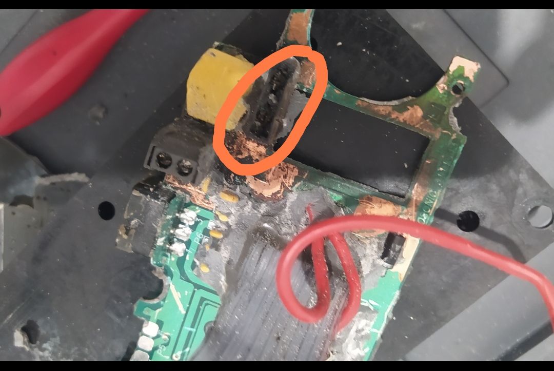

    Hds hiab 110-2 sterownik zostal uszkodzony.
    Rozebralem plyte z kleju i ukazala sie cewka lub transformator kolo gniazda bezpiecznika.
    Czy ktos sie orientuje co to jest za element? Uszkodzona płytka obwodu z widoczną cewką lub transformatorem obok gniazda bezpiecznika.

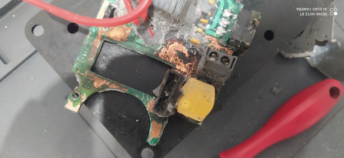

    Uszkodzona płytka elektroniczna z widocznym przewodem i żółtym elementem.

    A są jakieś oznaczenia na samym elemencie lub na płytce obok niego (pod nim) czy po drugiej stronie?

    To ma cztery wyprowadzenia i jedno z nich jest upalone.
    W srodku jest cewka albo transformator tak na oko.

    A coś więcej o okolicznościach uszkodzenia ?
    Płytka mocno zmaltretowana, czarno widzę jej uruchomienie.
    A to gniazdo bezpiecznika to który z elementów na fotkach, bo jakoś nie rozpoznaję ?

    Pozornie to zle wyglada ale chyba to nie warstwowe pcb.
    To w kolku to gniazdo bezpiecznika Obwód elektryczny z uszkodzeniem wskazanym czerwoną linią.

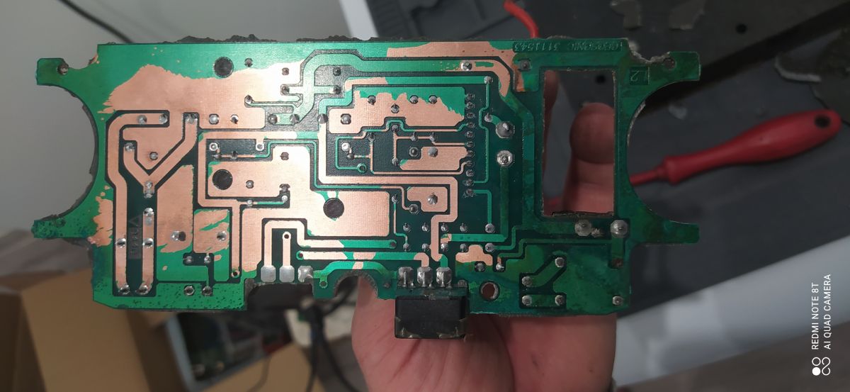

    Z drugiej strony wyglada to tak Płytka drukowana z widocznymi ścieżkami i miejscem na gniazdo bezpiecznika.
    Widac ze upalił sie jeden pin.
    Moze byl zimny lut

    Rozumiem że bezpiecznik był typu nożowego / samochodowego.
    A pytasz o ten żółty element - mnie to wygląda na zespół dwóch dławików przeciwzakłóceniowych.
    Jeśli problem tylko w tym zimnym lucie a dławiki nie maja przerwy ani nie robią zwarcia na zasilaniu to tylko popraw luty.
    Jeśli któryś ma przerwę to zastąp go zworą. Nie jest to element przetwornicy więc działać będzie, co najwyżej będzie siać zakłóceniami radiowymi.
    Rozumiem że kostka zaciskowa obok tego dławika to zasilanie. Jeśli tak to jeden dławik łączył jeden zacisk kostki z masą (tą większą powierzchnią miedzi) a drugi dławik łączył drugi zacisk kostki z bezpiecznikiem.

    @cyruss ma rację, to zwykły dławik p.zakłuceniowy. Powstały zimne luty, poszedł prąd, potem temperatura i efekt widoczny na foto. Możesz jedną gałąź dławika zewrzeć, nic się nie stanie. Jeżeli gniazdo bezpiecznika jest wymęczone to zastosuj gniazdo na przewodzie. W sumie to dużych szkód nie ma i płytkę można spoko odratować.
    Popraw wszystkie luty.

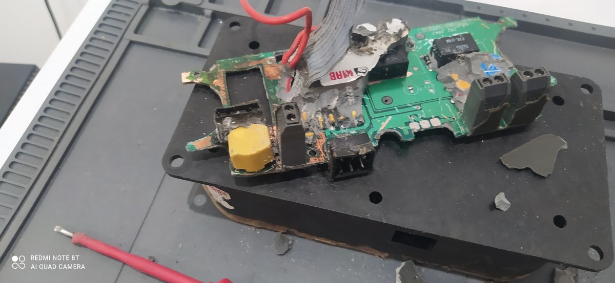

    Tasma 11 sto drucikowa laczaca dwa moduly jest dostepna gdzies?
