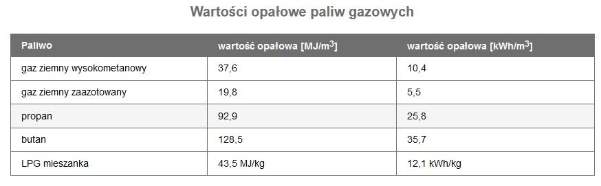

    Jaki gaz? - ile "gazu w gazie", czyli kaloryczność rzeczywista.
    Tabela wartości opałowych paliw gazowych, zawierająca dane dla różnych gazów.
    Tu link do oszacowania zapotrzebowania na energię
