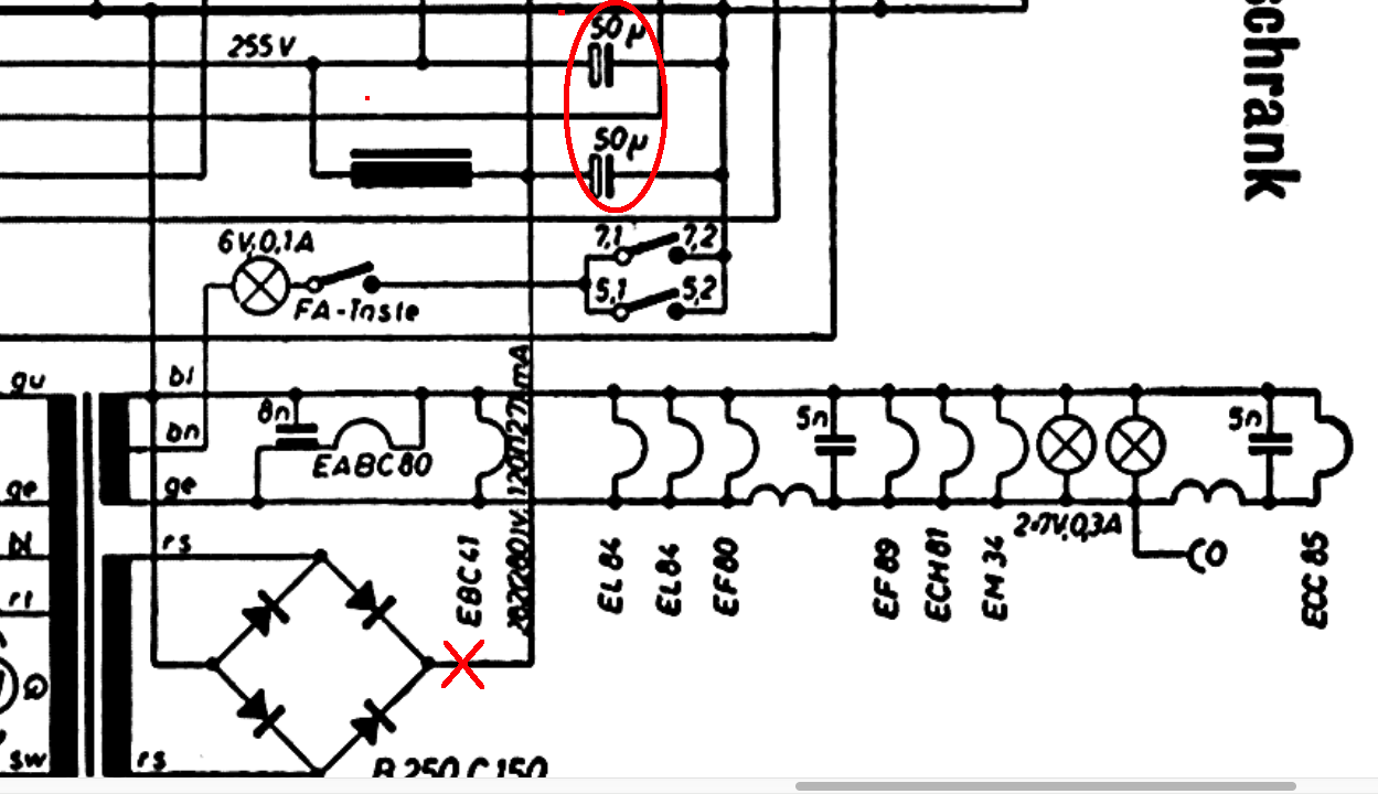

    Witam wszystkich miłośników retro sprzętu,
    Staram się obudzić super szafę grającą która długo leżała bez życia. Jest to Grundig 7064/56. Mam z nim problem ponieważ od początku nie mogę zlokalizować bardzo mocnego brumu przy włączeniu. Pojawia się on w sekundzie po podaniu napięcia. Bez lamp jest identyczna sytuacja więc to chyba nie ze strony wzmacniacza jest problem. Ten brum jest na wszystkich wyjściach głośnikowych.

    Jak długo to trwa?

    Tak jest od poczatku gdy go podłaczylem do sprawdzenia. Wymieniłem lampy, elektrolity 50uF i nic. Nie wiem skad to się bierze wiec nie mam odwagi trzymać go pod napieciem i mierzyć.

    Odłącz doprowadzenia do anod lamp końcowych od transformatora.
    Najpierw jedną i włącz, brumi to drugą.
    Oczywiscie bez lamp.
    jak dalej brumi to odłącz 4,7 nF . ten na wyprowadzeniu "ge" tr.gł.
    Preskaler napisał:
    to sprawdź kondensator oznaczony elipsą (podwójny elektrolit).

    Preskaler napisał:
    Schemat elektryczny z zaznaczonym czerwonym X i elipsą.
    Odlutuj przewód w miejscu oznaczonym czerwonym X i jeśli brum ustąpi to sprawdź kondensator oznaczony elipsą (podwójny elektrolit).
    Ta opcja nic nie zmieniła a prostownik jest OK.
    Odłączyłem anody EL i bez zmian, kondensator4,7n na ge odłączyłem i wymieniłem bo juz nie trzymał pojemnosci mocno ale rowniez bez zmian. Oczywiscie wszystko robie na wyciągniętych lampach.

    No to zmierz izolację uzwojenia pierwotnego transformatora głośnikowego. Odłączącz wszystkie cztery wyprowadzenia i zmierz rezystancję uzwojenia do masy.
    Obawiam się że to to. Przebicie do rdzenia.
    Nie odłączj wtórnego, bo przebicie może być międzyuzwojeniowe.

    Stalo się🤬 , trzecie radio z rzędu ktore mam na stole z uwalonym transformatorem! Fatum jakieś z Grundigami mam 🤦. Zaczelo sie z 4040 później 5050 a teraz ten. Czas zacząć szukać części bo tej szafki nie odpuszczę z naprawą.

    Od początku tak myślałem, ale nie chciałem Ci odbierać nadziei.
    Szukaj jakiegokolwiek transformatora dla 2xEL84.

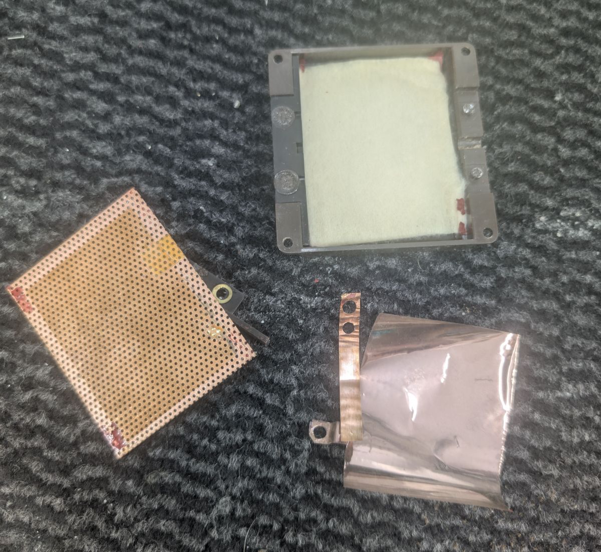

    Na szczęście 4055 jest jeszcze względnie dostępny w moim rejonie więc przeszczep raczej ma szansę bo to bliźniacze modele. Ciekaw jestem jak to zagra bo potencjał ma.
    Zanim dotrze nowy to wymontowałem z innego Grundiga na testy transformator. Działa i wszystko jest ok ale zawsze musi być jakieś ale. Do zakonczenia pozostal mi problem z jednym głośnikiem. Niestety jest to elektrostatyk.
    Komponenty elektrostatycznego głośnika na szaro-czarnej powierzchni.
    Nie dziala wcale. Napiecie na zasilaniu glosnika jest 234V. Po podłączeniu innego ale ledwo zipiącego gra więc sygnał jest. Czyściłem wszystko w nim ale bez efektu. Pomysł z folia ratunkowa też o kant czegoś rozbić jest bo ona jest izolowana z obu stron. Ma ktoś doswiadczenie jak to naprawić bo niestety zamiennika nie mam a na Ebay są poronione ceny. W najgorszym układzie moze przerobić ma zwykły ale tego baaaardzo bym nie chciał.

    Elektrostatyczny glośnik już naprawiony i wszystko działa. Jeśli folia nie jest porwana to delikatne czyszczenie alkoholem i zmiana położenia plytki przewodzacej potrafi obudzić glośnik. Na jak dlugo to czas pokaże. Od drgań wyciera się powłoka przewodząca i kondensator jakim właśnie jest glośnik elektrostatyczny traci pojemność. Po kilku sprawnych zabiegach zaczął znowu działać oczywiscie z wymienionymi kondensatorami na wyjściu transformatora 4,7 i 22n.
