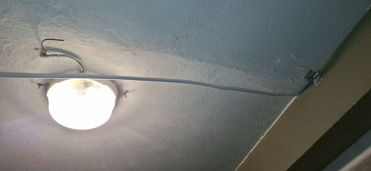

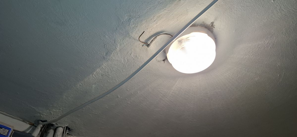

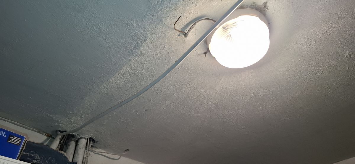

    Witam, w ostatnim miesiącu przeprowadzono u mnie w bloku wymianę kabli elektrycznych na nowe. Te, które elektryka w mojej klatce musiała być przeprowadzone przez moją piwnicę, która się znajduje dokładnie pod klatką schodową, w której są umieszczone skrzynki. Kable główne są schowane w korycie, a ten zasilający światło w klatce schodowej wisi pod sufitem. Zupełnie nie wiem, co z tym zrobić. Sądzę, że nie spełnia to żadnych norm. Łatwo zahaczyć o ten kabel, korzystając z piwnicy.
    Nadmienię, że firma, która to wykonała, zrobiła sporo jeszcze takich fuszerek.
    Kabel elektryczny wiszący pod sufitem z nieprzymocowaną końcówką.
    Kabel elektryczny luźno wiszący pod sufitem obok lampy.
    Kabel elektryczny biegnący pod sufitem piwnicy z przymocowaną lampą.
    AI: Czy skontaktowałeś się już z firmą, która przeprowadzała wymianę kabli, lub z administracją budynku w sprawie tego problemu?
    Zamierzam to zrobić. Tylko chciałabym wpierw dowiedzieć się, czego powinnam od nich konkretnie żądać, by nie zostać odesłana z kwitkiem.
    AI: Jakie konkretnie normy bezpieczeństwa uważasz, że nie są spełnione przez to zamontowanie kabla?
    Kabel powinien być na stałe przymocowany do sufitu, czy być w jakimś ochronnym korycie?

    Zgłoś zarządcy budynku: np. wspólnocie mieszkaniowej lub spółdzielni.
    Hasło: "niebezpieczny przewód pod napięciem swobodnie zwisający i który nie jest zamocowany".

    Udało się dogadać z zarządcą. Przeprowadzili 'poprawki w ramach' reklamacji.
