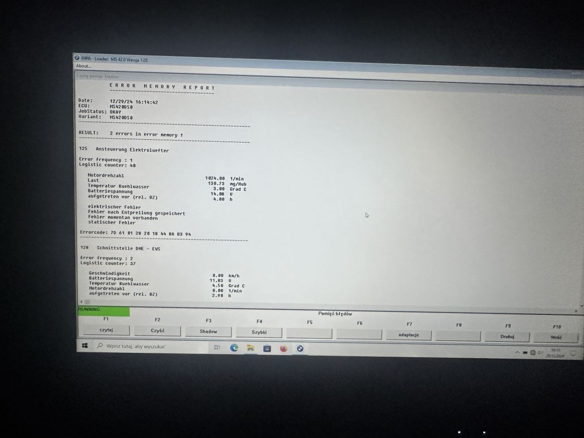

Witam. Odpaliłem dzisiaj INPE i sprawdził m błędy jakie mam w aucie. Problem polega na zdiagnozowaniu ich i ewentualnej naprawie. Pacjent to BMW E39 seria 5 523i 2.5 benzyna 170km 1999rok.
Poniżej podaję kody błędów oraz zdjęcia:
Dla sterownika Silnika
Błąd 125-oznaczający najprawdopodobniej problem z włączeniem wentylatora klimy co się zgadza bo jak włączam klimę to auto i klimę to wiatrak stoi.
Sporadycznie pojawia się także błąd 128 dla EWS ale jie wiem co on oznacza

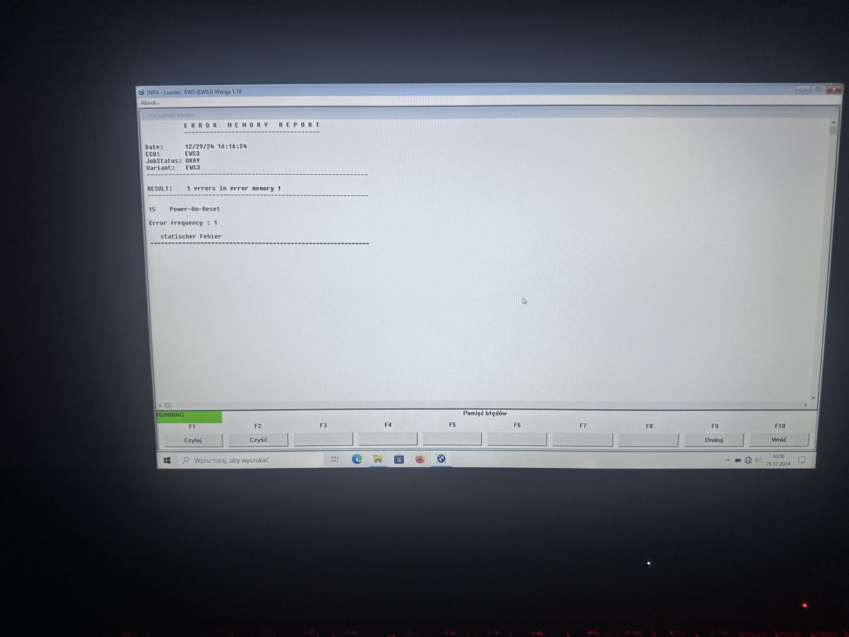

Dla sterownika EWS
Błąd 15

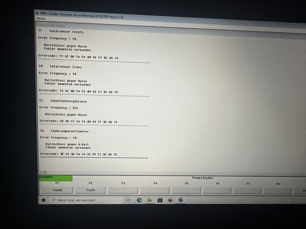

Dla sterownika klimatyzacji IHKA
Błąd 17
Błąd 20
Błąd 14- to jest najprawdopodobniej błąd od tylnego panelu klimy dla pasażerów bo mam go odpiętego z racji, że uszkodził się moduł AIRBAG
Błąd 51 bardzo często się pojawia

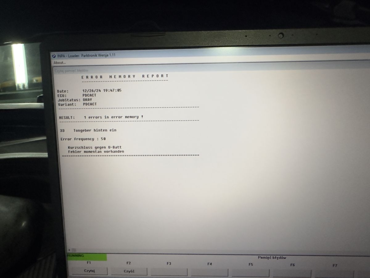

Z parktronica
Błąd 33- tylnego brzęczyka niby zwarcie do plusa sprawdzałem kable dałem nawet na złączki elektryczne , brak przetarć. Najprawdopodobniej uszkodzony brzęczyk.
