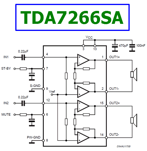

    Blaupunkt MS12BT brak dźwięku ze wszystkich źródeł. Końcówka mocy na TDA7266SA i tu coś mi się nie zgadza bo według aplikacji na pinach 3 i 13 powinno być zasilanie. Zasilanie dochodzi tylko do pinu 3. Zasilanie jest 10,6V. Piny 3 i 13 nie mają połączenia, pin 13 wygląda jak by był w powietrzu ale mierząc oporność pinu 13 względem masy jest 13Ω. Pin 7 (ST-BY) - 0,6V. Pin 9 (Mute) fizycznie wlutowany jest do masy. Widocznie tak może być. Nie spotkałem się w internecie z taką aplikacją tego układu z zasilaniem tylko na pin 3, ale czy to że na pinie 13 mam tylko 13Ω może oznaczać że układ jest uszkodzony? Najłatwiej było by podmienić go ale w tym momencie go nie mam, czy jest jakiś układ który mógłbym wstawić zastępczo.
    Schemat aplikacyjny układu TDA7266SA z zaznaczonymi połączeniami.

    A mierzyłeś omomierzem między 3-13 i 3 a masą? Sprawdzałeś oscyloskopem że do układu sygnał dochodzi?
    Nie znam tego układu, ale 13 omów na coś takiego wydaje się być dość mało. Mierzyłeś to na teście diody czy omomierzu? Chodzi mi o napięcie pomiaru, bo wzmacniacz ma za zwyczaj w sobie pary komplementarne i "przebić" omomierzem dwa złącza w szeregu łatwo nie jest.

    Między pinami 3 i 13 jest ok 2kΩ, podobnie jest między 3 i masą.

    No to te zasilania nie wyglądają na wewnętrznie połączone. Sprawdzałeś czy są obie masy P i S?
    ja bym potwierdził czy sygnał jest przed układem i nie ma za i wtedy go wymienił.
    Zobacz też czy Ci jakiejś ścieżki nie zjadało / nie upaliło od tego VCC. Jak kupisz nowy, przemierz te wszystkie oporności zanim podasz napięcie.
