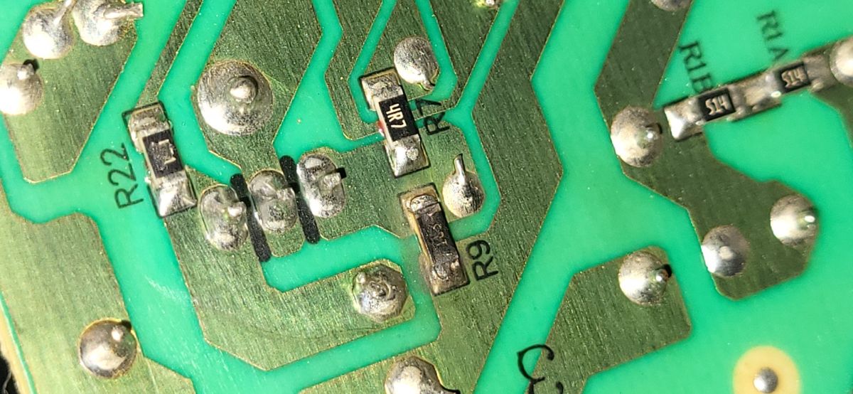

Wartość rezystora R9 na płytce zasilacza nawilżacza ELDOM NU5N
andrzejmichniewiczza 31 Gru 2024 14:06 207 7
  • #1 21370638
    Poziom 3  
    Posty: 3
    Dzień dobry, poszukuję pomocy w kwestii podania wartości rezystora R9 z płytki zasilacza nawilżacza ELDOM NU5N Zdjęcie płytki drukowanej z widocznymi elementami SMD, w tym rezystor R9.
    AI: Czy możesz podać więcej informacji na temat kontekstu, w którym potrzebujesz wartości rezystora R9? Czy jest to związane z naprawą, wymianą czy diagnozowaniem problemu?
    Diagnoza problemu w celu naprawy
    AI: Czy próbowałeś już znaleźć tę informację w instrukcji obsługi lub kontaktując się z producentem? Jeśli tak, jakie były wyniki?
    Brak info

    Rozrysuj te czesc schematu z plytki i bedzie mozna powiedziec po co ten rezystor tam jest. A na tej podstawie mozna szacunkowo znalezc jego wartosc.

    Dziękuję za zainteresowanie, ale to raczej niemożliwe. Liczę raczej na to, że ktoś naprawiał taki sprzęt i ma zdjęcia, na których widać wartość R9.

    Niestety w takim wypadku nie umiem pomoc.
    Zreszta jestem przekonany, ze na wymianie rezystora sie nie skonczy.
    Naprawa nie bedzie tania. Przekroczy wartosc $50, czyli za ile mozna go kupic.

    Najlepiej by było
    Ale skoro
    to, mogłeś zrobić zdjęcie z drugiej strony płytki. Wtedy ktoś mógłby może coś doradzić.
    Jeśli rezystor jest między bramką a masą, to może to być 10k, ale skoro jest uszkodzony, to pewnie i tranzystor też padnięty. R22 też jakiś podejrzany.
    Sprawdzałeś inne elementy?
    PozdrawiaM.

    R9 spalony, R22 też spalony, tranzystor kluczujący, pewnie sterownik i okolice, wymiana samego rezystora bez sensu.

    Dziękuję wszystkim za zainteresowanie. Spróbuję wymienić wyszczególnione elementy, ponieważ koszt niewielki, to ryzyko żadne. Jeżeli to nie pomoże, wtedy odpuszczę. Jeszcze raz wszystkim dziękuję.

    rezystor R9 ma oznaczenie 103 czyli 10 kohm
