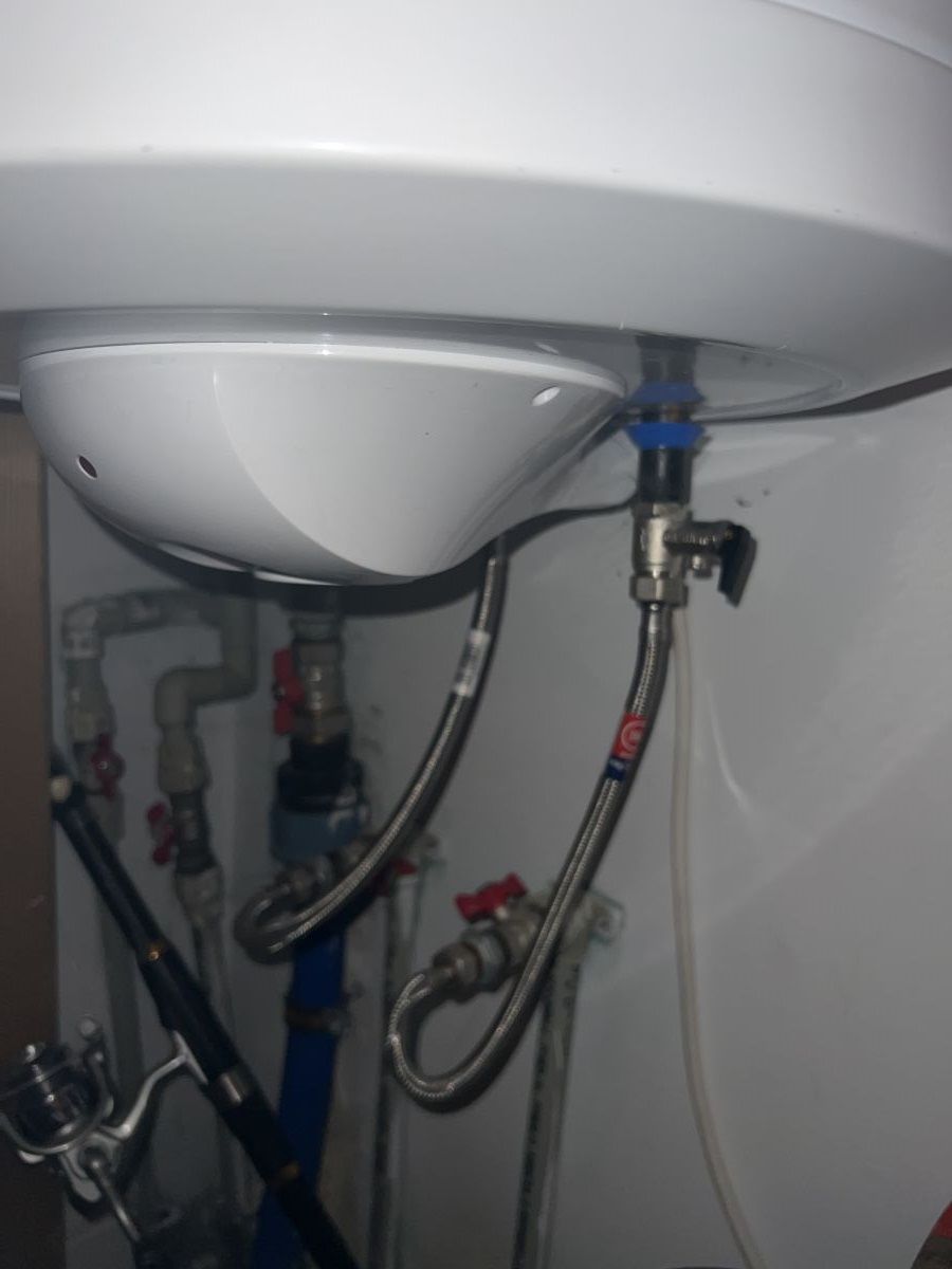

    Dzień dobry, chce spuścić wodę z bojlera bo wyjeżdżam na dłuższy czas. Czy jest możliwość odcięcia wody w drodze i zużycie wody która jest w bojlerze w naturalny sposób: zmywając, kąpiąc się zamiast odciąć wszystko i spuścić wodę rurkami ?
    Bojler jest pełny, odcięliśmy wodę w drodze a instalacja nie podaje wody.
    Czy to kwestia braku ciśnienia ?
    Proszę o porady

    Witam. Wszystko zależy jaki bojler. Jak podłączony itp. Wrzuć jakieś zdjęcie podłączenia tego bojlera.

    Bojler BIAWAR
    Bojler BIAWAR z przyłączonymi rurami w pomieszczeniu gospodarczym.

    Witam. Na zasileniu zimnej wody tuż pod samym przyłączem wody masz zamontowany zawór zwrotny z zaworem bezpieczeństwa. On nie pozwoli by wodą cofnęła się do kranu w celu opróżnienia bojlera. Jedynie co możesz zrobić to do zaworu bezpieczeństwa w miejsce tego "dziubka" pod czarna dźwignią zamontować silikonowy wężyk i otworzyć dźwignie w celu otwarcia przelewu, ale to wiąże się z możliwością uszkodzenia zaworu bezpieczeństwa bo on może się już nie zamknąć na szczelnie skoro nie był nigdy użyty. A poza tym trzeba napowietrzyć bojler najlepiej poprzez popuszczenie wężyka z ciepłej wody pod samym bojlerem.

    Dzięki za odpowiedź. Odnośnie tego czarnego dziubka to był on użyty kilkakrotnie , ale tak jak mówię - spuszczana była woda jedynie bezpośrednio z bojlera . A obecnie poszukuje możliwości/ rozwiązania jak użyć tej wody a nie wylać ja poprostu później z wiader . Czyli jak rozumiem nie jest to możliwe .
    A jest możliwość żeby bojler już się nie napełniał ?

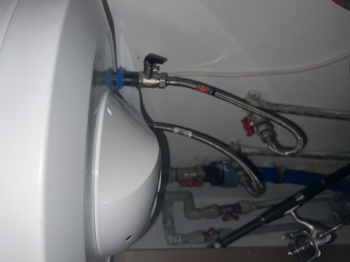

    Zdjęcie w złej orientacji -> 90° w prawo
    Fragment instalacji hydraulicznej z zaworem kulowym i wężykami połączeniowymi.
    Wodę można spuścić zdejmując osłonę termostatu i luzując mocowanie grzałki - oczywiście po wcześniejszym odłączeniu zasilania.
    Zamknąć zawór kulowy na dopływie zimnej wody.

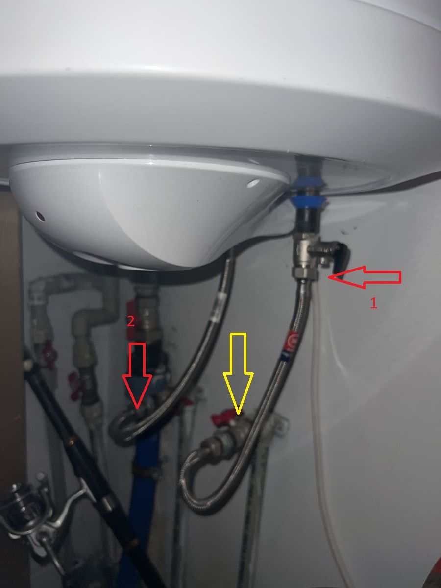

    Dzięki! A podpowiesz który to zawor kulowy?

    Jak zamykam zawór doprowadzający zimną wodę, przestaje lecieć woda z kranu. Także z tego, co widzę, nie ma możliwości odciąć wodę i opróżnić bojler inaczej niż przez spuszczenie wody wężykami i zaworem bezpieczeństwa. Bez sensu zupełnie.
    Ten
    Na obrazku pokazany żółtą strzałką
    Zbliżenie na instalację hydrauliczną z metalowymi wężykami, oznaczonymi strzałkami: żółta strzałka wskazuje na miejsce podłączenia.
    A jak wężyk "1" przykręcisz w miejsce "2" to w kranach będzie zimna woda po obu stronach.
