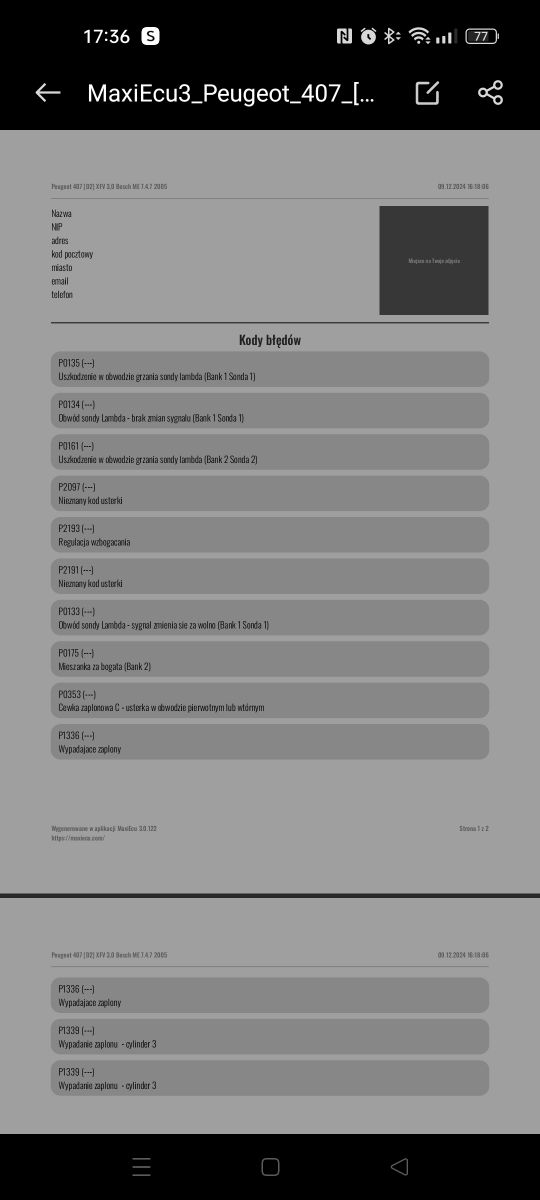

    Nie jak go zgasze i odpalam to za każdym razem rusza z 6 garów dziś sam sprawdziłem taki parametr jak czas ładowania cewki i wszystkie maja po 1.71ms a 3 wacha się miedzy 2.05 a 1.85ms i zastanawiam się czy nie spróbować z innym elektronikiem

    Vin: VF36EXFVJ21150994, a błędy P0353 - cewka zapłonowa C, usterka w obwodzie pierwotnym lub wtórnym; P1339 - wypadanie zapłonu cylinder 3.

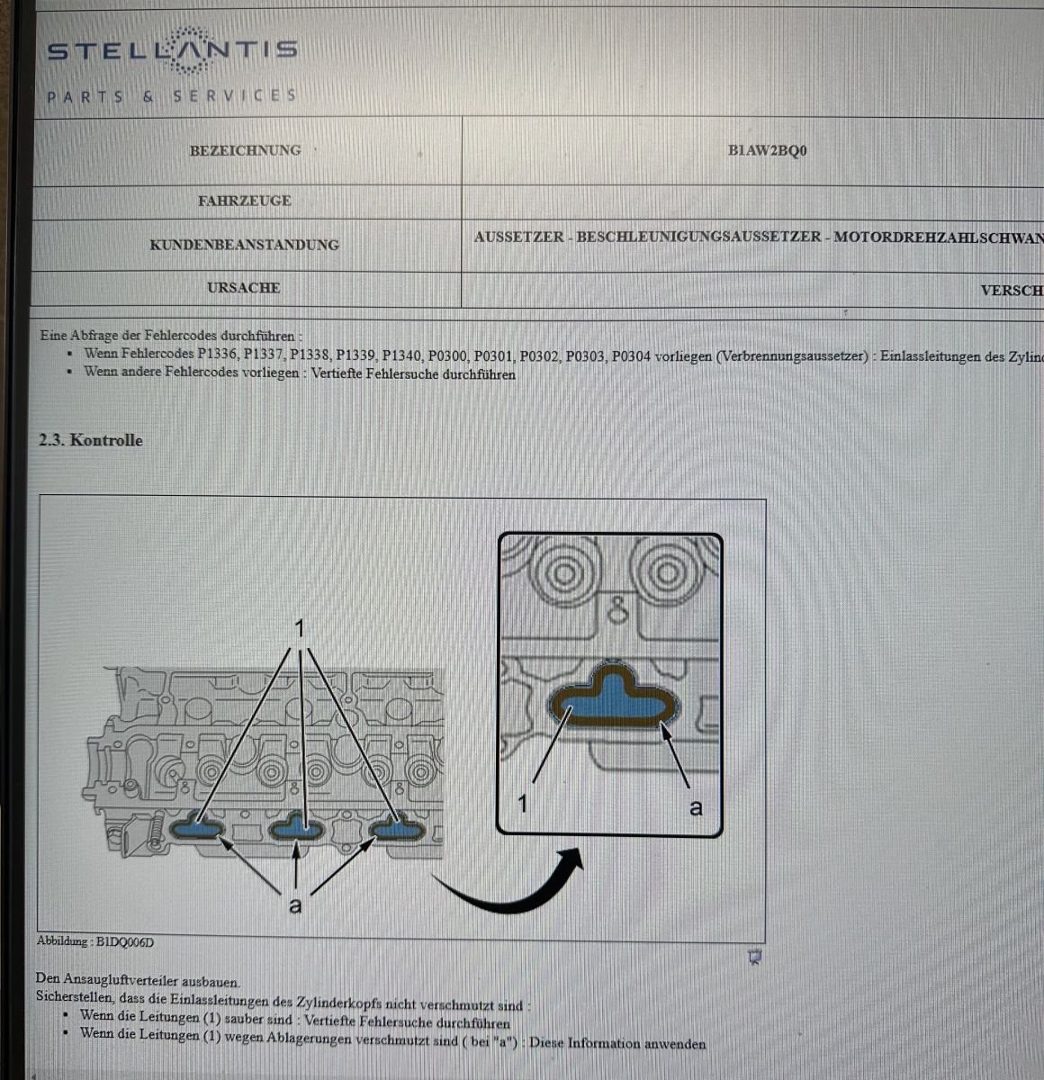

    krystian8113
    Poziom 4  
    Posty: 11
    Czy dobrze zrozumiałem ten rysunek że gdy występuje te kody błędów to znaczyć może że zawór ssący za słabo się otwiera
    Lista kodów błędów diagnostycznych dla samochodu Peugeot 407 3.0.

    niewidoczny13 napisał:
    Kanal dolotowy do wyczyszczenia.
    Lub uszczelka do wymiany. Wszystko byłoby OK tylko tester wyraźnie wskazuje błąd elektryczny cewki. Mogą być też dwie usterki.

  • #26 21397824
    krystian8113
    Poziom 4  
    Posty: 11
    Problem rozwiązany, był to sterownik, który za słabe napięcie na cewkę podawał i iskra była za słaba.
