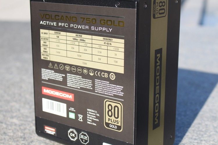

Witam forumowiczów,
otóż mam problem z wyłączającymi się monitorami (jakby nie dostawały sygnału z karty) (jest również dźwięk wypięcia urządzenia z Windowsa)
Sprawdzałem drugą kartę i jest ten sam problem, że gasną w losowych momentach i wymagane jest zresetowanie PC, a także podczas zgaszenia muszę długo odczekać (co najmniej 2 min) lub wyłączyć zasilacz po chwili (12 sek) włączyć i dopiero PC.
Jak wyżej napomknąłem, problem jest również z odpalaniem PC czasem.
W momencie jak włączę go na nowo, działa tylko jeden monitor 60 Hz, jakby nie było sterowników, więc próbuję zainstalować na nowo poprzez AMD Adrenaline, lecz wyskakuje błąd (chyba że nie wykryto urządzenia czy coś takiego), za to w menedżerze urządzeń wyskakuje błąd 31 i też nie mogę zainstalować sterowników.
Muszę poczekać, aż "same" się zainstalują (gaśnie monitor, jest dźwięk wypięcia i wpięcia), po czym obydwa zaczynają działać na 240 Hz i 144 Hz.
Wymieniłem całą płytę na nową, jak i procka i ramy, ponieważ założyłem, że gdzieś tu leży problem (na płycie notorycznie podczas tych problemów świeciły się diody LED, chwilę CPU, potem VGA, DRAM i BOOT), lecz jak można się spodziewać, nie przyniosło to rezultatu, stąd moje pytanie, czy winowajcą tego wszystkiego jest zasilacz?
Dodam również, że na dwóch kartach graficznych (GTX 1080, RX 6950 XT) próbowałem różnych sterowników, różne BIOSy na obydwu płytach i ogólnie inne sterowniki do wszystkiego, co się dało, kilka wersji Windowsa też sprawdziłem ;/
Z góry dziękuję za pomoc i życzę wszystkim wspaniałego nowego roku.
Podzespoły:
Ryzen 7 5700X3D
RX 6950 XT
G.Skill 2x16 GB 3600 MHz DDR4
Asus ROG Strix B550-A Gaming
Chłodzenie wodne Fractal Luma
Zasilacz Modecom Volcano 750 W Gold (nie grałem w wymagające tytuły, żeby brak mocy powodował te błędy, występują one na pulpicie czy w CSie (menu/gra))
