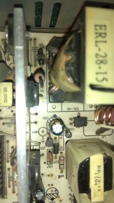

    Mam pewien problem ze swoim komputerem stacjonarnym.
    Specyfikacja:
    Zasilacz ATX Aerocool 500W 80+
    AMD Phenom II 965 4x3.4Ghz
    Płyta Gigabyte GA970A-UD3
    Dysk WD Caviar Blue 500GB
    8Gb ram(4x2GB 1333Mhz)
    Geforce GTX560Ti
    Od początku... Komputer przez okres ~3 miesięcy nie był uruchamiany. W ten weekend a dokładniej w piątek wyczyściłem go(rozebrałem go prawie do 0, włącznie z zasilaczem), nałożyłem pastę chłodząca na procesor i kartę graficzną i złożyłem w całość. Jako, że przycisk reset uległ uszkodzeniu odpiąłem przewody od niego i wyciągnąłem go, aby w najbliższym czasie zakupić drugi. Podczas pierwszego uruchomienia komputera zgrałem wszystkie cenne pliki na drugi nośnik i za pomocą MHDD rozpocząłem proces zerowania i remapowania dysku(było kilka sektorów do remapu). Wszystko przebiegło pomyślnie, zainstalowałem windows 7, pobrałem podstawowe rzeczy w tym sterowniki, antywirus etc... Miałem jeszcze dwa dyski które chciałem wyzerować i sprawdzić czy zniknął z nich bad sektory, ale jednak mimo zerowania bad sektory zostały... tak więc dałem sobie spokój i z powrotem podpiąłem stary dysk. Zainstalowałem COD 4, bo akurat miałem tą grę pod ręką i chciałem sprawdzić jak będą zachowywać się temperatury na nowej paście... Pograłem może z 15 minut i w obudowie coś strzeliło oraz błysnęło na niebiesko i komputer się wyłączył(nie chciał się już drugi raz włączyć). Rozebrałem go ponownie, wyjąłem prawie wszystko w poszukiwaniu usterki i nic... Po rozebraniu zasilacza dopiero poczułem nieprzyjemny zapach... Próbowałem podłączyć go na krótko, ale nie reaguje, jedynie słychać "cyknięcie" podczas zwierania pinów. Mam rozumieć, że zasilacz jest do wyrzucenia? Druga sprawa, to czy popełniłem gdzieś błąd? Może nie można odłączać przycisku reset? Kiedyś mi mówiono, że ten zasilacz jest na "styk" do tego komputera. Nawet jeśli kupię drugi zasilacz, to może on znowu ulec spaleniu jeśli coś źle zrobiłem... A to już byłoby kosztowne...
    Jeśli zasilacz do wymiany to jaki polecacie?
    Dziękuję i Pozdrawiam!
    EDIT:
    Doszukałem się uszkodzonego elementu dioda D5
    Brak reakcji komputera na przycisk power, uszkodzony zasilacz

    Podłącz płytę bez grafiki, pamięci i dysków, powinien zareagować kodem dżwiękowym wskazującym na brak pamięci i karty graficznej jeżeli się obudzi uzupełnij pamięć i użyj zwykłej karty graf PCI

    Mam drugi zasilacz ze starego komputera Modecom Feel 400W. Wiem, że to niebezpieczne podłączać zasilacz z czarnej listy... Może jednak zaryzykować podłączenie samej płyty i sprawdzić czy wszystko z nią w porządku?
    Dodałem zdjęcie w pierwszym poście.
    Pozdrawiam!

    Nie sądzę by płyta główna uszkodziła zasilacz. Zamontuj sprawny zasilacz to wszystko się wyjaśni.

    Podłączyłem drugi zasilacz i płyta wydała jakiś tam dźwięk... Czyli mam się cieszyć? Jeśli wynika z tego, że to zasilacz, to czy wlutowanie nowej diody wchodzi w grę? Obejrzałem płytkę z obu stron i nie widać śladu wypalenia...
    Nie jest tak źle tylko co to ma znaczyć "płyta wydała jakiś tam dźwięk". Napisz jaki bo dźwięki też coś znaczą.
  • #16 17600226
    Warlok18
    Posty: 433
    Ocena: 46
    Odłączyłem wszystko z płyty oprócz procesora. Uruchomiłem jedynie, aby usłyszeć dźwięk(3 szybkie piknięcia) i od razu wyłączyłem.
  • #17 17600231
    sosarek
    Posty: 83875
    Pomógł: 9318
    Ocena: 15515
    Trzykrotny oznacza brak pamięci RAM - ale to znak ze płyta działa - czy w pełni okaże się dopiero po uruchomieniu.

    Kolejne pytanie, czy warto to naprawiać? Mam sprzęt i możliwości, żeby wlutować druga diodę... Tylko pytanie czy warto? Może być tak że coś jeszcze poza nią się uszkodziło i tego nie widać dopóki się nie uruchomi po naprawie i dalej będzie źle?
    Pozdrawiam!
  • #19 17600250
    sosarek
    Posty: 83875
    Pomógł: 9318
    Ocena: 15515
    Jeśli uszkodzona dioda to coś więcej mogło zostać uszkodzone - w ciemno można tylko gdybać.
    Za 50-70zł. na All... znajdziesz używane markowe zasilacze Fortona, Chiefteca...

    Można podjąć próbę naprawy zasilacza. co uszkodzone nikt z nas Ci nie powie. Miernik do ręki i można zaczynać zabawę. Zasilacz można naprawić bez jego podłączania do komputera
