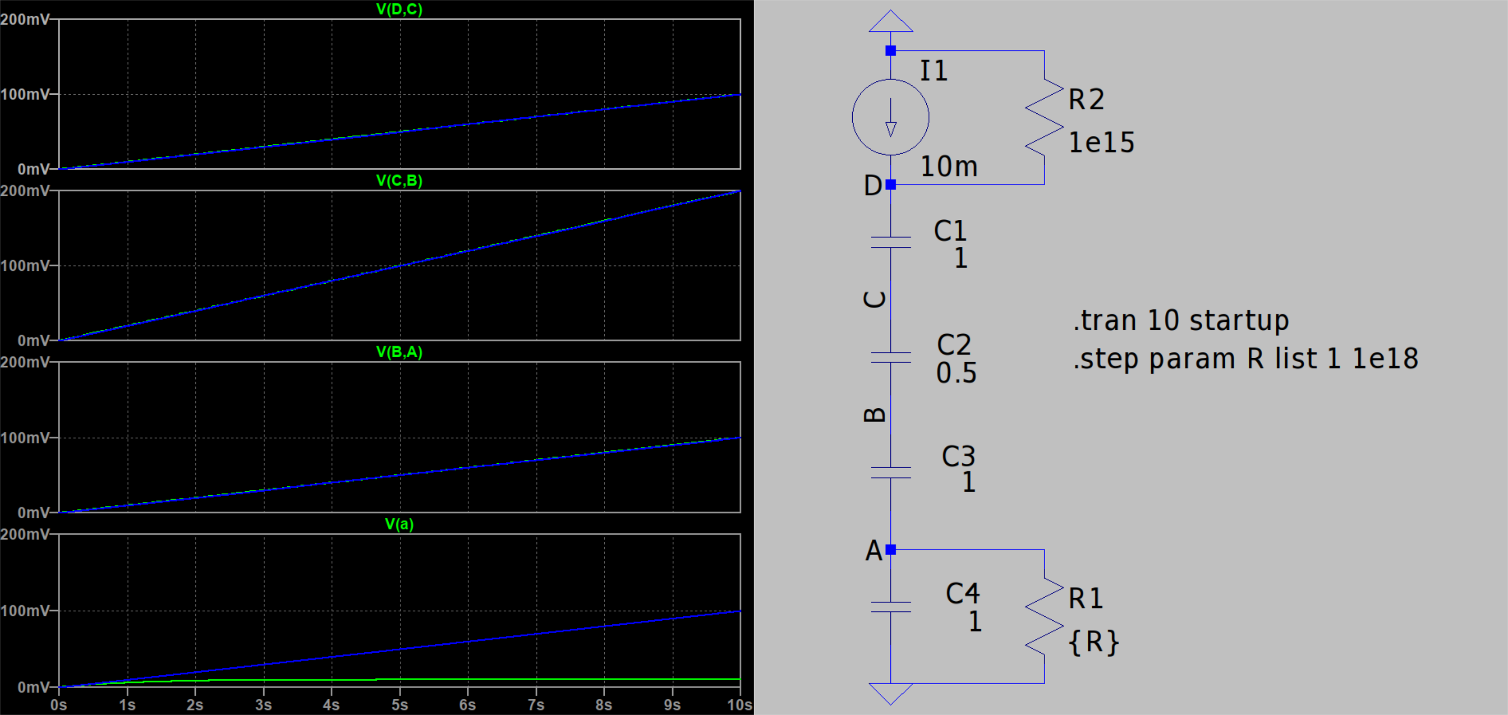

  • #8 21373931
    gklub
    Poziom 34  
    Posty: 1792
    Pomógł: 309
    Ocena: 768
    Gdyby rzeczywiście były połączone szeregowo, to wystarczy zmierzyć napięcie woltomierzem.
    Przebity wykaże prawie 0V, ten z utratą pojemności wyższe niż pozostałe.
    Schemat z czterema kondensatorami i czterema wykresami napięciowymi

  • #11 21374484
    LEDówki
    Posty: 9608
    Pomógł: 1319
    Ocena: 2589
    Jeśli są szeregowo jak na rysunku kol. gklub, to do baterii kondensatorów podłączasz zasilacz przez opornik. Opornik ogranicza prąd ładowania. Woltomierzem mierzysz napięcie na każdym z kondensatorów.
    Jeśli kondensatory są połączone równolegle, to trzeba każdy z nich zmierzyć podobnym układem opornik + zasilacz. Każdy z kondensatorów musi być mierzony oddzielnie, więc trzeba odlutować przynajmniej jedną nogę. Mierzysz napięcie i czas ładowania. Nie przekraczasz maksymalnego napięcia kondensatorów.

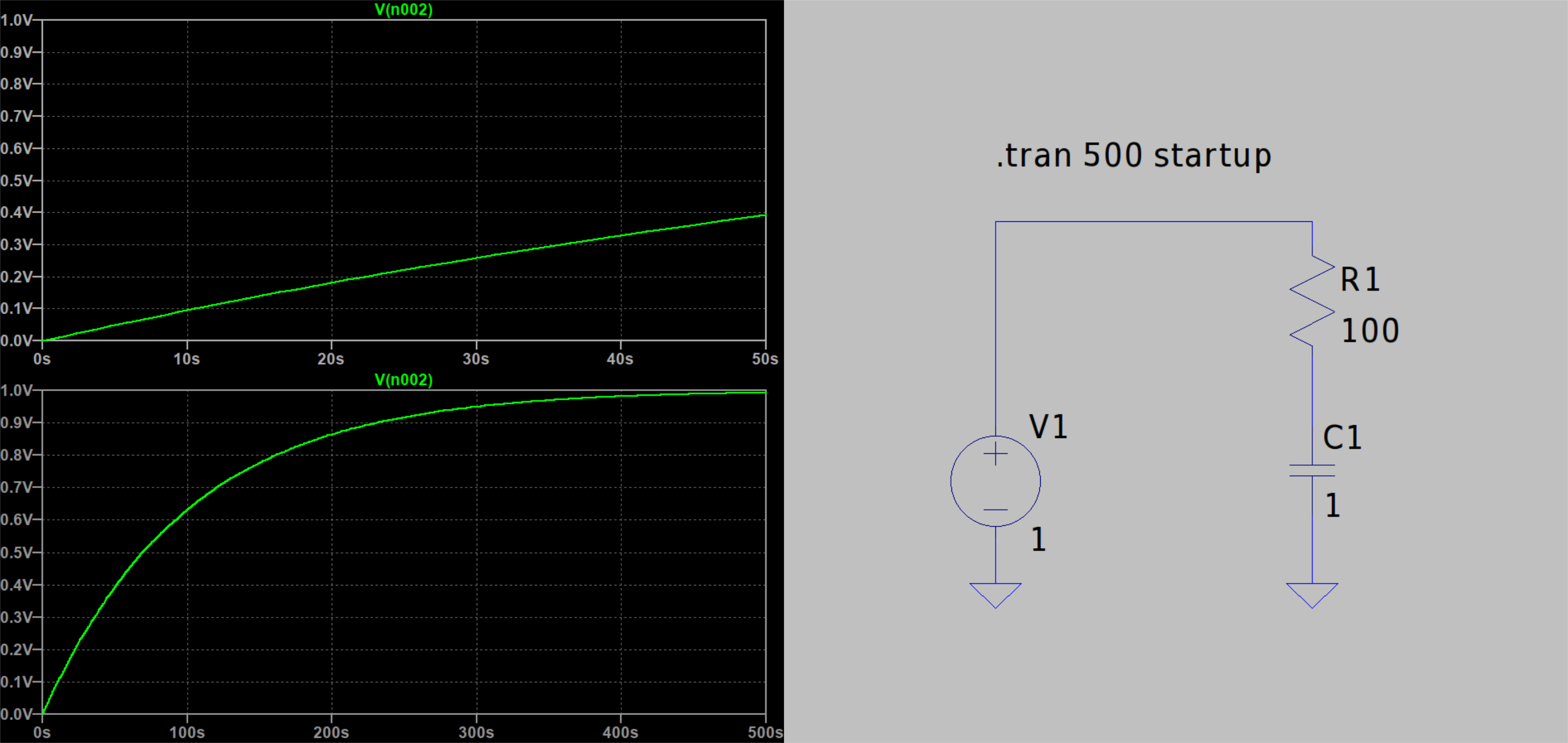

  • #12 21374498
    gklub
    Poziom 34  
    Posty: 1792
    Pomógł: 309
    Ocena: 768
    >>21374400 Załóżmy, że masz płytkę z zestawem kondensatorów, która ma tylko dwa wyprowadzenia.
    Są dwie możliwości: połączone równolegle (częściej), połączone szeregowo.
    Jeżeli szeregowo:
    Rozładuj je zwierając na minutę przewodem, dla pewności każdy po kolei.
    Zasil napięciem stałym mniejszym niż dopuszczalne kondensatora przez rezystor.
    Rezystor dobierz tak, żeby prąd był powiedzmy 10mA.
    Taki prąd spowoduje tak powolne ładowanie, że można swobodnie zdążyć zmierzyć napięcie na każdym kondensatorze.
    I dalej już jak #8
    Jeżeli równolegle - patrz #5
    Rozcinasz tylko jedną ścieżkę, drugie końce kondensatorów mogą pozostać połączone.
    Teraz technika taka sama - rozładowujesz, ładujesz małym prądem ze źródła nie wyższego niż napięcie nominalne kondensatora i mierzysz w trakcie napięcie.
    W zasadzie ze wzoru na pojemność wyliczysz i ocenisz, czy są sprawne.
    Tu masz symulację dla 1F i 1V przy początkowym prądzie 10mA.
    Wykresy ładowania kondensatora i schemat obwodu z rezystorem i źródłem napięcia.
    Zauważ, że przez pierwsze 50s napięcie narasta właściwie liniowo.
    Do dosyć czasu na spokojne pomierzenie napięć.
