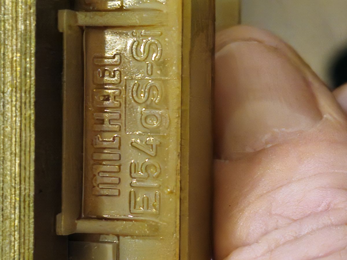

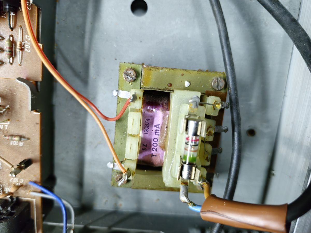

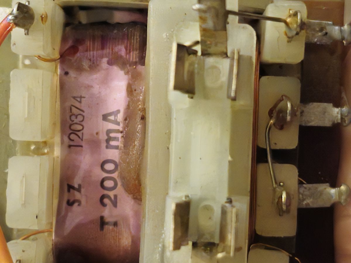

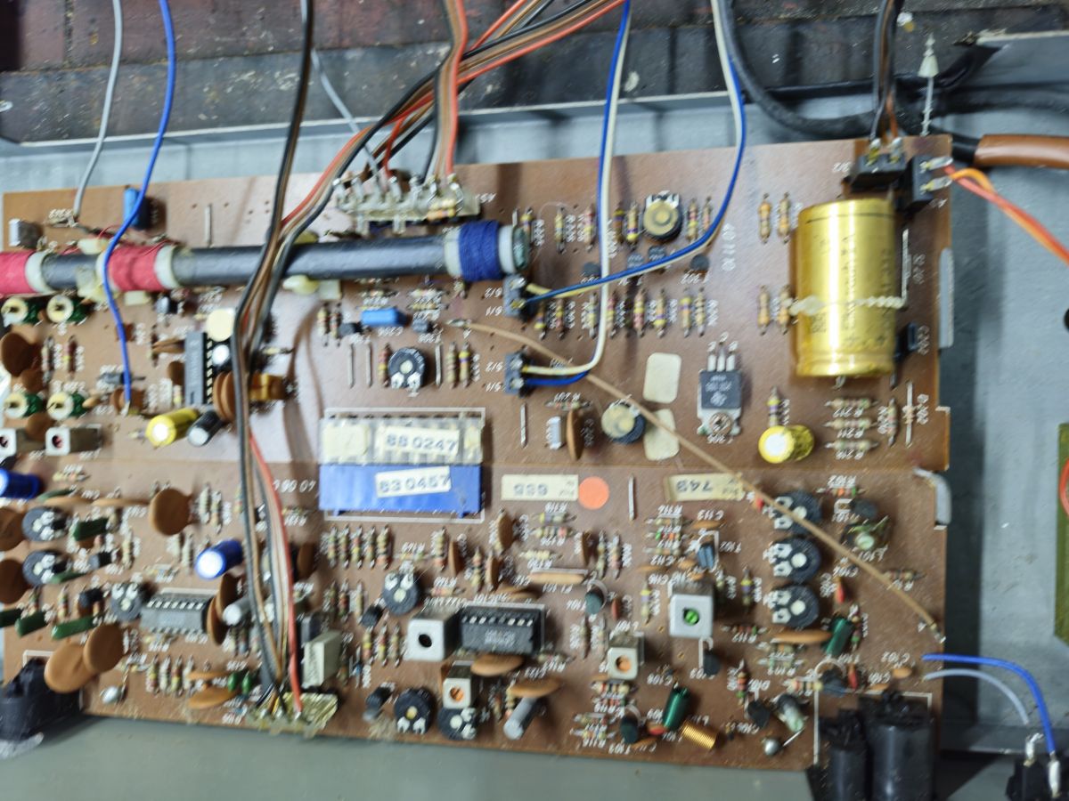

    Cześć, jestem tu nowy, rozebrałem dzisiaj stare radio z 1978 r. Lechnert St 912, zdjąłem obudowę, a po włączeniu z transformatora zaczął lecieć dym i zamontowany na nim bezpiecznik przepalił się. Poniżej zdjęcia transformatora, mam pytanie, gdzie mógłbym go kupić, ponieważ chciałbym uruchomić to radio.
    Dziękuję bardzo za każdą informację, Andrzej
    Transformator z radia Lechnert St 912 z widocznymi oznaczeniami na korpusie.
    Zbliżenie transformatora z oznaczeniem Mithael E54.0-Si.
    Zdjęcie transformatora z radia Lechnert ST 912 z 1978 roku z wypalonym bezpiecznikiem.

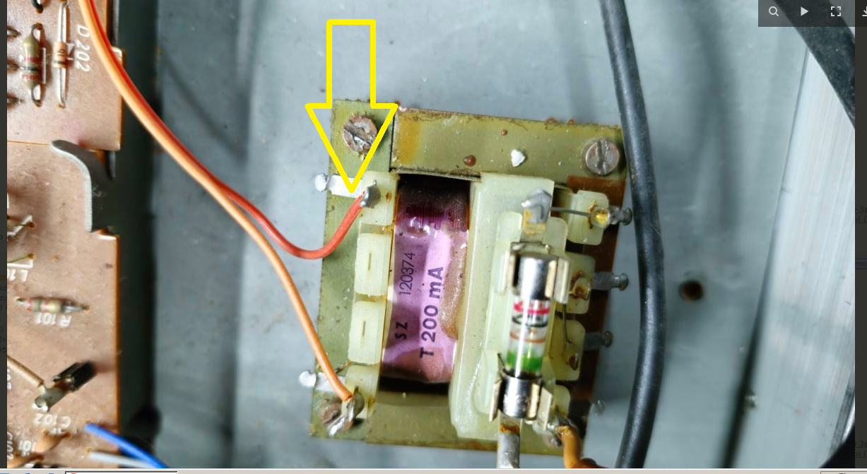

    andrzejgielniak napisał:
    gdzie mógłbym ko kupić, ponieważ chciałbym uruchomić to radio.
    Na początek z zakupem transformatora musisz sobie dać spokój.
    Po prostu to, że z niego poleciało trochę dymu wcale nie znaczy, że został uszkodzony.
    Pierwsze co to usterki trzeba szukać w samym zasilaczu.
    Zasilaczu, który to zasilany jest przez ten transformator.
    Szukać zwarcia na elementach zasilacza.
    Pierwsze do sprawdzenia diody, mostek prostowniczy.
    A jak odlutujesz jedną z tych końcówek, po tej stronie trafa
    Zbliżenie na transformator z przymocowanym bezpiecznikiem o wartości 200 mA, z kablami podłączonymi do zacisków.
    To też pali bezpiecznik?
    Bo jeśli odepniesz jeden z tych przewodów, a bezpiecznik zostanie uszkodzony, to faktycznie transformator uszkodzony.
    Tylko dlaczego?

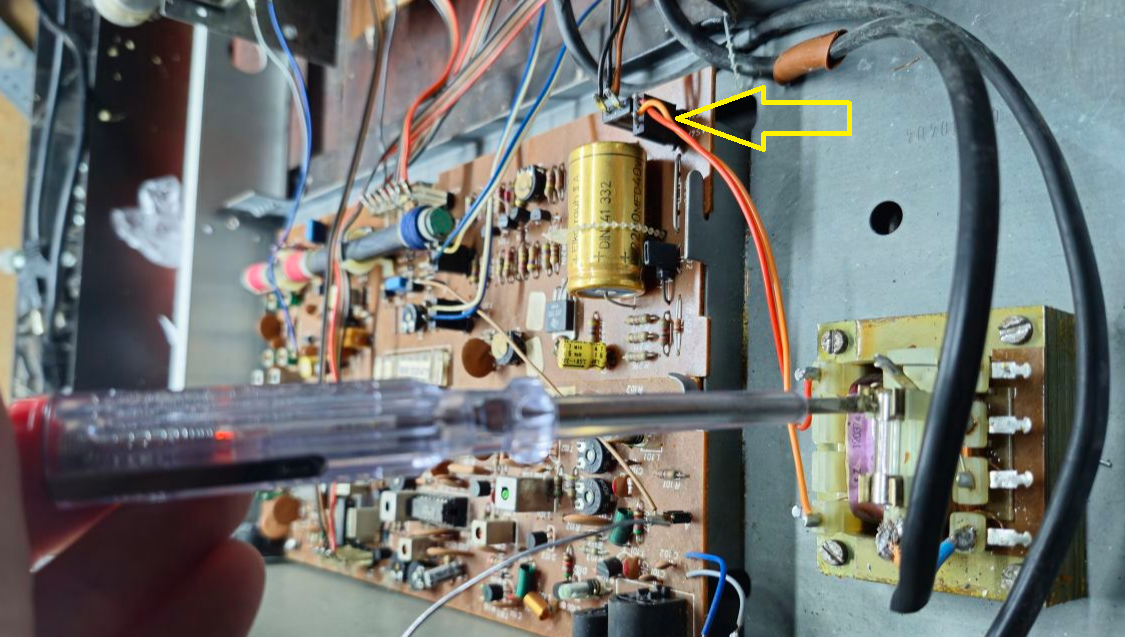

    jutro podłączę i zobaczę,
    No właśnie chodzi o to podłączenie.
    Proponuję, że jak odlutujesz ten kabelek zaznaczony strzałką to będzie lepiej jak dasz tak dla próby mniejszy bezpiecznik,
    Na przykład o połowę.
    W moim nazwijmy to "eksperymencie" chodzi o to, aby ustalić, sprawdzić, czy uzwojenie wtórne transformatora jest faktycznie uszkodzone.
    Można zrobić jeszcze inaczej.
    Czyli, po odpięciu zaznaczonego strzałką przewodu podpiąć w to miejsce miernik ustawiony na zakres napięcia przemiennego
    Jeśli transformator sprawny to zapewne coś tam powinno pokazać.

    Najgorsze jest to, że na Bezpiecznik nie ma żadnego oznaczenia, więc nie wiem jakiej jest mocy i jaki teraz Bezpiecznik muszę kupić
    #6 21374104
    jozgo
    Posty: 7370
    Pomógł: 1023
    Ocena: 1346
    Bezpiecznik T 200mA.
    Opisano na transformatorze.
    Jeśli transformator jest faktycznie uszkodzony to dokładnie takiego samego prawdopodobnie już nie dostaniesz. Za to łatwo będzie dobrać odpowiednik, tym bardziej że potrzebne jest tylko jedno napięcie na wyjściu.
    Ze schematem krucho więc trzeba dobrać doświadczalnie napięcie wyściowe transformatora, najlepiej za pomocą zasilacza laboratoryjnego i stopniowego podnoszenia napięcia na nim.
    Wrzuć jeszcze kilka zdjęć wnętrza tego tunera, może coś się wyjaśni. Transformator prawdopodobnie był już wymieniany wnioskując po jego "pokaleczonych" śrubach mocujących.

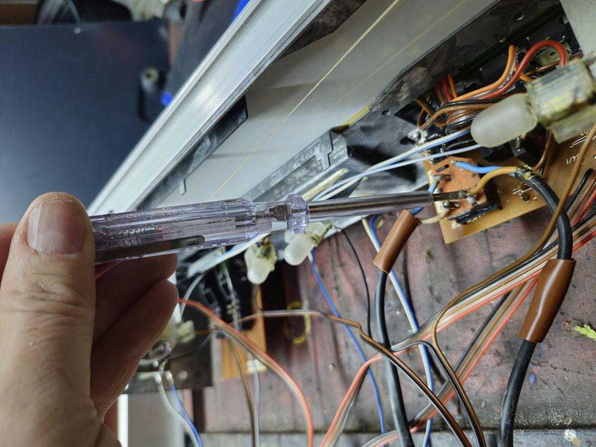

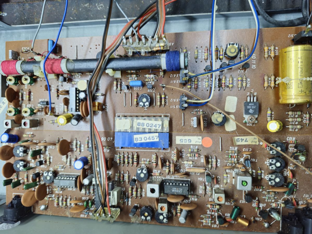

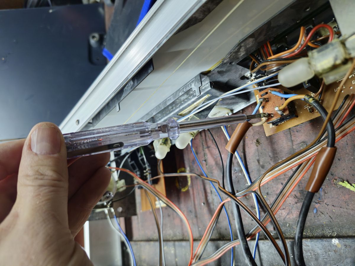

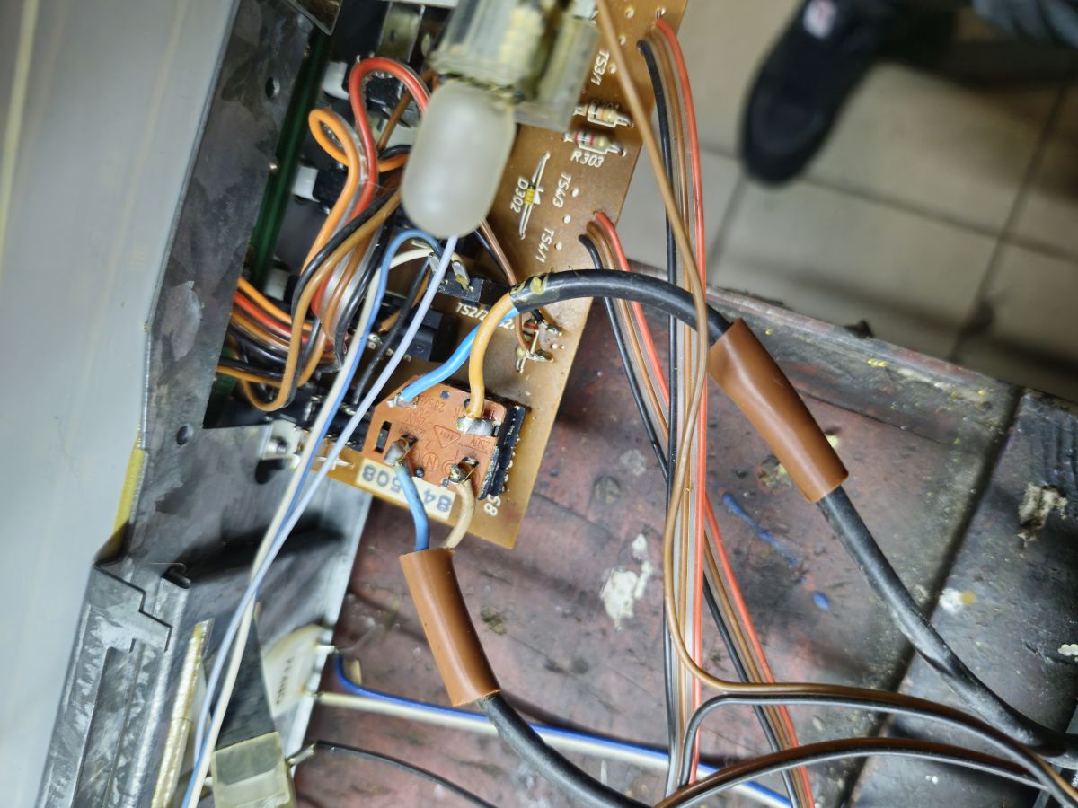

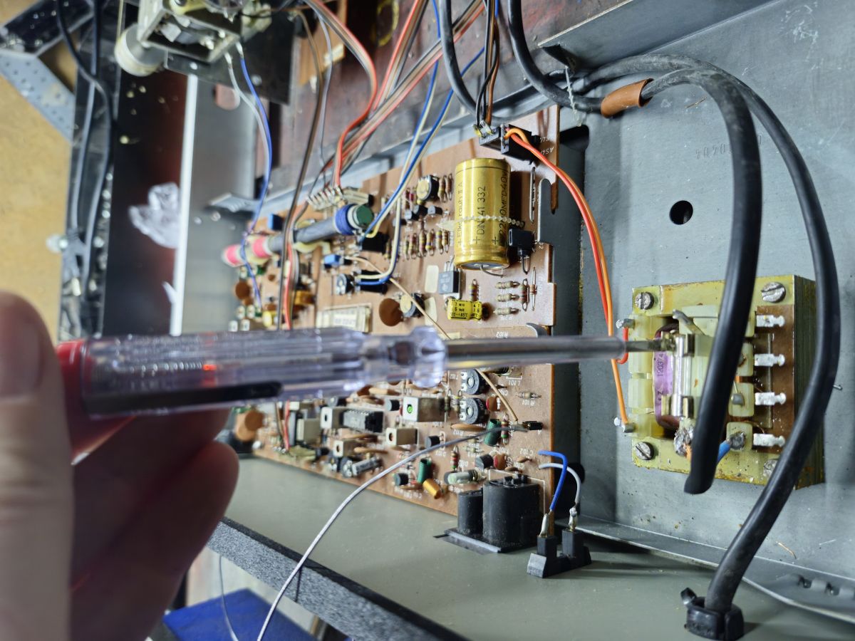

    Sprawdziłem, transformator dobry, zamontowany trochę mniejszy Bezpiecznik i trzyma, jednak radio dalej się nie włącza, prześlę kilka zdjęć
    Tester napięcia przyłożony do obwodu elektronicznego.
    Osoba sprawdzająca obwody elektroniczne przy użyciu próbówki w urządzeniu.
    Osoba trzyma próbnik napięcia przy układzie elektronicznym z widocznymi przewodami.
    Zdjęcie przedstawia płytę główną radia z różnymi komponentami elektronicznymi i przewodami.
    Zbliżenie na wnętrze obudowy urządzenia elektronicznego, ukazujące różne przewody i elementy elektroniczne.
    Zdjęcie wnętrza urządzenia elektronicznego z widoczną płytką obwodów z różnymi komponentami elektronicznymi.
    Na jakiej podstawie wywnioskowałeś że transformator jest dobry? Jakie masz napięcie przemienne na uzwojeniu wtórnym tego transformatora pod obciążeniem i bez obciążenia, czyli z podłączonym i rozłączonym przewodem łączącym transformator z płytką tunera.
    Następnie zmierz napięcie stałe względem masy na kolektorze i emiterze tranzystora T305 (to ten przykręcony do płytki).

    Aby sprawdzić transformator, czy podaje jakiekolwiek napięcie, to w tym wypadku najlepiej odłączyć tą wtyczkę:
    Testowanie napięcia na transformatorze za pomocą śrubokręta próbników
    I sprawdzić miernikiem.
    Powtarzam miernikiem, nie śrubokrętem czy jest w odłączonej wtyczce jest jakiekolwiek napięcie.

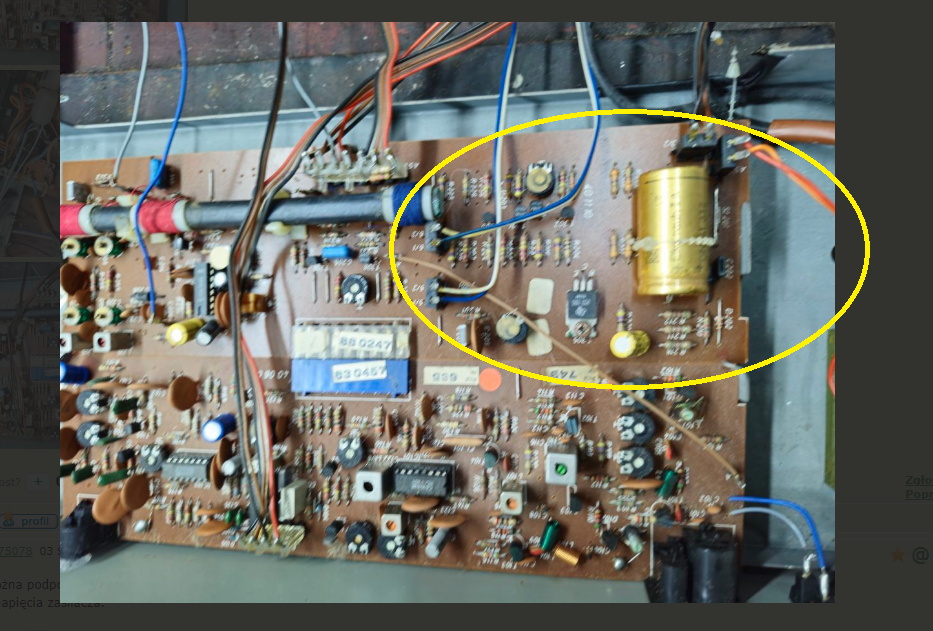

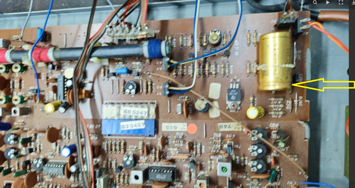

    Pytanie do obserwujących temat.
    Trochę dziwny ten zasilacz, nie widzę tam prostownika.
    Płyta drukowana z elementami elektronicznymi, zaznaczona żółtym okręgiem.
    #12 21375444
    kris8888
    Poziom 41  
    Posty: 7109
    Pomógł: 537
    Ocena: 1935
    Przecież widać tam pojedynczą diodę prostowniczą. Prostownik jest jednopołówkowy bo pewnie taki w zupełności wystarczy przy niewielkim prądzie jaki pobiera ten tuner.
    Fakt że to trochę "dziadowskie" rozwiązanie i dziwię się że zastosowane w tunerze z byłego RFN.
    Tam zresztą widać więcej dziwnych rozwiązań układowych, zwłaszcza w okolicy głowicy UKF.
    A u nas nawet kompletne radia robiono na prostowniku jednopołówkowym, patrz np. Śnieżka R-206, że nie wspomnę o lampowych Pionierach, Rozynach czy Figaro.
    #13 21375445

    Radio najwyraźniej było grzebane (scalaki w podstawkach w fabrycznym wykonaniu chyba się nie zdarzały). Prostownik był chyba po prawej stronie tego dużego elektrolitu, oznaczenie wskazuje na obecność prostownika chyba selenowego. Najprościej byłoby podłaczyć pod końcówki kondensatora filtrującego zasilacza nawet ogniwa 9V byleby zachować biegunowość. A marka to raczej Lehnert a nie "Lechnert".

    Płytka drukowana z widocznymi elementami elektronicznymi, w tym kondensator, wskazany żółtą strzałką.
    Tu się cholera schowała :D
    Ta zworka jest w miejscu pierwotnie przewidzianym pod bezpiecznik (Si w oznaczeniu, po niemiecku "Sicherung").
    Moim zdaniem tuner nie był zbytnio grzebany i zdarzały się rozwiązania fabryczne z układami scalonymi w podstawkach.
    Przydałoby się zdjęcie od strony druku.
    Transformator natomiast na pewno był odkręcany i być może wymieniany.
    Główny kondensator filtrujący jest na 40V, przypuszczam więc że napięcie zasilające na nim powinno być raczej wyższe niż 9V. Zwłaszcza że musi być jeszcze z tego zasilanie dla warikapów w głowicy UKF.
    Tam za diodą prostowniczą widać pojedynczą Zenerkę (D202) i ona prawdopodobnie jest pierwszym stopniem stabilizacji (dla napięcia warikapowego). Następnie jest kolejny stopień stabilizacji szeregowej, już na tranzystorze mocy T305, kilku mniejszych tranzystorach, PR-ku regulacyjnym i kolejnej diodzie Zenera jako źródle napięcia odniesienia. Ten stopień zasila na pewno resztę układów tunera.
    Jeśli byłaby możliwość odczytania oznaczenia tej pierwszej diody Zenera to dałoby pojęcie jakie musi być minimalne napięcie zasilające tuner. Podejrzewam że coś około 30V bo tyle z reguły potrzebują warikapy w głowicy.
