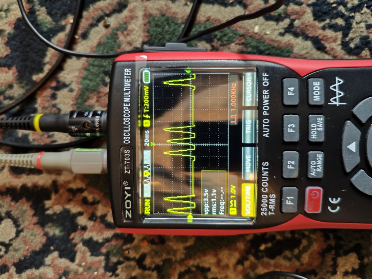

    Cześć,
    Chciałem sprawdzić czujniki halla w silniku roweru elektrycznego. Podałem więc napięcie 5V i podpiąłem sonde oscyloskopu. Powinienem spodziewać się dwóch stanów albo wysokiego albo niskiego. Czyli przebieg prostokątny. A tu w stanie wysokim pojawiają się szpilki jak na załączonym zdjęciu. Czyli tak jakby hall załączał się i wyłączał. Coś tu nie rozumiem. Nawet jak bardzo powoli kręcę kołem tak aby złapać przełączanie: to albo nie ma nic albo są te szpilki. Czyli oznacza to że te szpilki odpowiadają za stan wysoki. Jak dla mnie w momencie tych szpilek powinien być prostokat
    Zbliżenie na ekran oscyloskopu z przebiegiem sygnału pełnym szpilek.

    Czujniki Halla często mają wyjście OC z rezystorem podciągającym
    Schemat ideowy z tranzystorem, rezystorem obciążenia i dwoma punktami zasilania.
    Może w instalacji w której mierzysz brakuje rezystora?
    W stanie niskim wyjście zwiera do masy, a kiedy powinien być wysoki obserwujesz tylko zakłócenia

    Tak, masz rację. Brakowało tam rezystora.

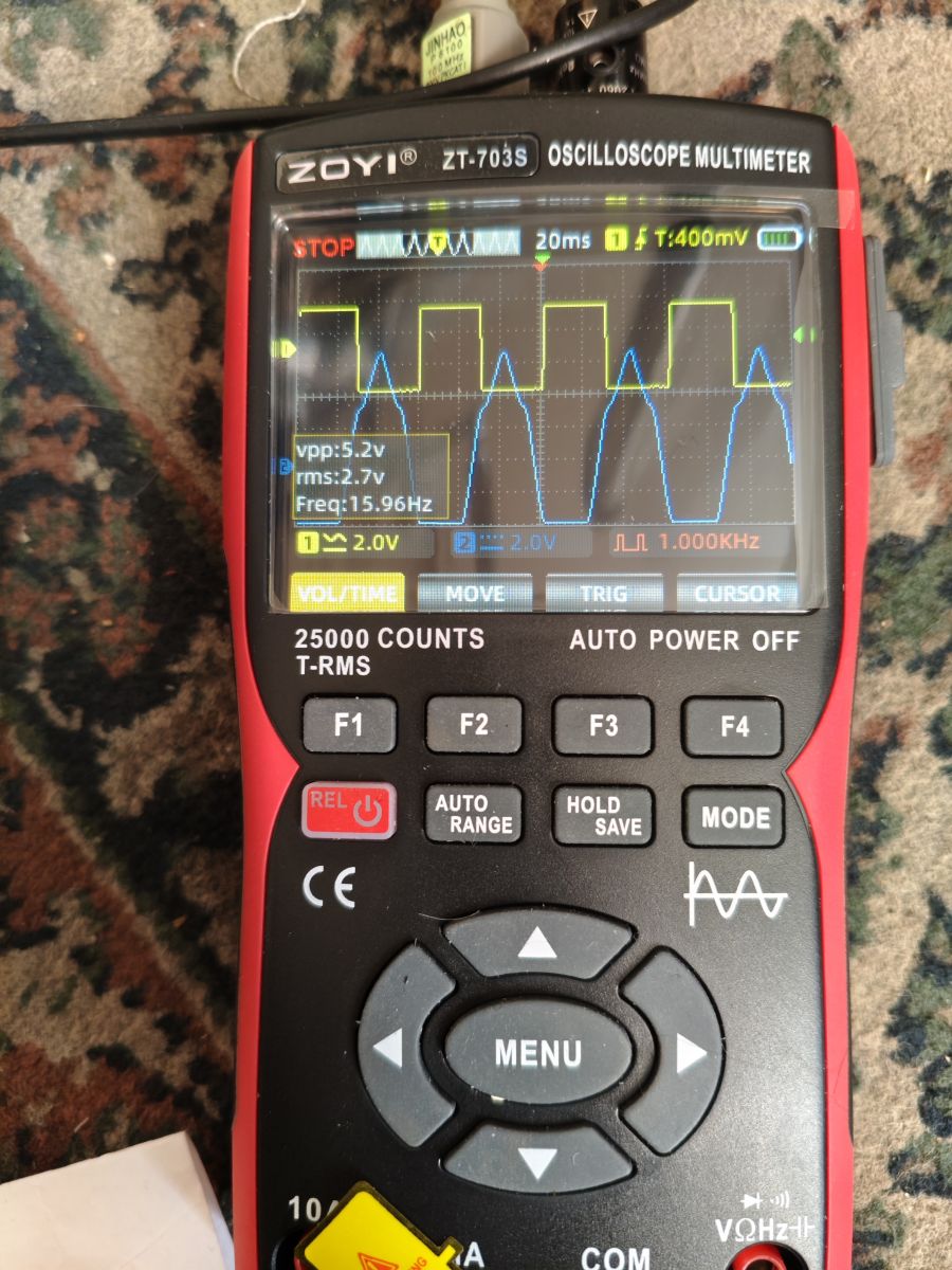

    Jeszcze mam pytanie, jak pomierzyć zgodność faz (zasilania) z poszczególnymi stanami czujników Halla? Ja to robiłem tak, że wykonałem z rezystorów 15 kΩ gwiazdę i wpiąłem ją pomiędzy wejście trzech faz silnika. Sondę oscyloskopu podłączałem po kolei do każdej fazy, a masa sondy za każdym razem do punktu wspólnego gwiazdy rezystorów. Drugą sondę pomiarową do poszczególnego wyjścia sygnałowego Halla, masa wiadomo do GND zasilania Halla. Ogólnie chcę rozpisać kolejność faz i odpowiadających im załączeń na czujnikach Halla, aby zweryfikować, czy idzie to dobrze do kontrolera.
    I teraz pytanie drugie: kiedy jest dobrze ustawiona kolejność w silniku BLDC? Wtedy, kiedy narasta napięcie na danej cewce, a na danym czujniku Halla pojawia się stan niski, czy odwrotnie?
    Zdjęcie poniżej przedstawia przebiegi. U góry czujnik halla, u dołu przebieg z fazy silnika z masa sondy wpięta w gwiazdę rezystorową. I tak dla kontrolera ma to wyglądać? Pojawienia się napięcia na fazie powoduje stan niski na czujniku halla, czy odwrotnie - bo tak idzie dobrać wyjścia czujników że dla pojawiającego napięcia na fazie jest stan wysoki na hallu. Ale dla mnie właściwa jest ta pierwsza możliwość, tylko czy mam rację.

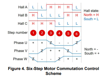

    Zgłupieje z tym. Przeglądam te noty ale dla mnie to jest rozpisane nie precyzyjnie. Może ktoś jeszcze pomoże. Weźmy powyższe. Pierwsze zdjęcie z jednej noty, to jest tak jak mówiłem. Pisze że przejście bieguna "S" magnesu powoduje załączenie zatrzasku i pojawienie się na wyjściu stanu "low" - to co pisałem. Tak to wygląda że narastające napięcie na fazie powoduje stan niski wyjścia z halla- czyli załączenie.
    Schemat komutacji silnika w sześciu krokach z oznaczeniami stanów Hall'a i faz.

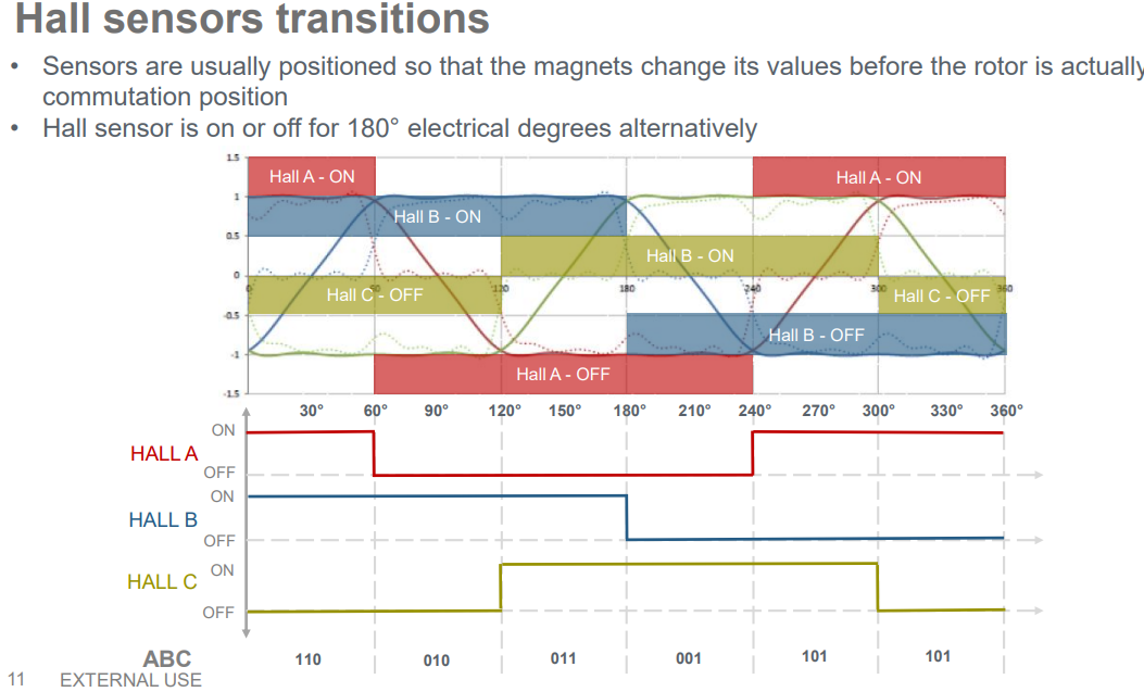

    Natomiast druga aplikacja pisze na początku także o stanie low i high. Ale później już tego nie używają tylko piszą hall "on, hall "off" i nie wiadomo o co chodzi. Czy o to że hall jest załączony i pojawia się stan niski czyli low. Czy o to ze traktują to jako całość i hall off oznacza napięcie niskie a hall on wysokie na wyjściu. W każdym razie wykres jest odwrotny do pierwszego - czyli to co pisałem jako drugą możliwość. OMG kurde
    Diagram przejść czujników Halla pokazujący stany włączony/wyłączony dla Hall A, B, C w 360 stopniach elektrycznych.
    Dodatkowo sposób podany poprzez nich jako prosty do sprawdzenia wcale taki jest. Mianowicie należy podać napięcie na poszczególne fazy i po ustabilizowaniu wirnika sprawdzić jak załączone są halle. Niby proste, ale uzwojenie u mnie w tym silniczku ma tylko 0,7 ohma więc jak tu podać jakieś napięcie stałe dla tak niskiego oporu. zasilacz labolatoryjny z miejsca włacza zabezpieczenie.
