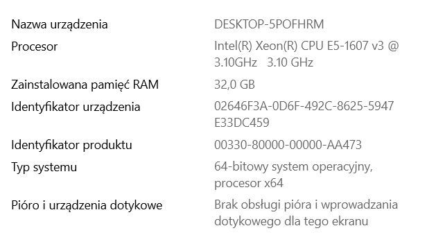

    Informacje o systemie komputera z procesorem Intel Xeon i 32 GB RAM.

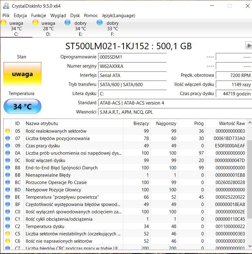

    Mój problem polega na tym, że użycie dysku systemowego skacze do 100%, komputer się zamula, niewiele można na nim robić.
    W menedżerze zadań i monitorze systemu nie widzę żadnych procesów, które by używały tyle dysku. Użycie RAM-u i procesora też jest niewielkie.
    Tutaj zrzut z CrystalDisk, 3 pozycje są na żółto
    Okno programu CrystalDiskInfo pokazujące status dysku twardego z trzema ostrzeżeniami.
    Moje pytanie jest takie: czy dysk może być uszkodzony? Ten komputer kupiłem 3 miesiące temu, jest poleasingowy i jest na gwarancji, więc chcę wiedzieć, czy go reklamować.

    dell precision tower 5810 windows 10

    Ilość realokowanych sektorów
    Liczba sektorów niestabilnych
    ilość nienaprawionych sektorów

    michav491 napisał:
    Moje pytanie jest takie czy dysk może być uszkodzony.Ten komputer kupiłem 3 miesiące temu jest poleasingowy i jest na gwarancji więc chcę wiedzieć czy go reklamować.
    Dysk uszkodzony, reklamować jak najbardziej. Dołączyć do reklamacji ten screen z Crystal Disk Info, na potwierdzenie.
    P.S. Dla Win10 polecam dysk SSD, talerzówka nie nadaje się.

    Dysk D też jest żółty - prawdopodobnie uszkodzony, wstaw jego screen, tym razem CAŁY (rozciągnij całe okno).
    I jak wyżej na Win10 musi być SSD.

    Na dysku D na żółto jest tylko ilość realokowanych sektorów
    Też to może powodować problemy i tzw. "mulenie" się dysku. Również warto pomyśleć o wymianie tego egzemplarza.
    Czyli również jest uszkodzony i nie należy go traktować jako niezawodnego elementu do przechowywania danych.
    Tak jak poprzednik polecał, zainteresuj się dyskiem SSD na system, bo nawet po wymianie dysku na nówkę z folii system będzie działał masakrycznie. Komputer dość stary, ale jeszcze przyzwoite dyski SATA da się spokojnie dostać.

    Przeczyściłem dysk CCleanerem i jak ręką odjął.Wszystko działa normalnie.Wygląda na to że to syf od aktualizacji Windowsa wywoływał zamulanie.W każdym razie problem na razie rozwiązany a dysk i tak wymienię na lepszy.

    Słowo klucz "na razie", dyski w dalszym ciągu są uszkodzone i w każdej chwili możesz mieć z nimi problem. Najważniejsze że jesteś tego świadom i nie będzie zaskoczenia w razie awarii.
