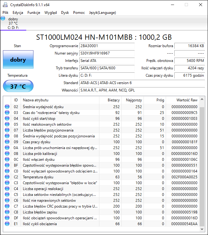

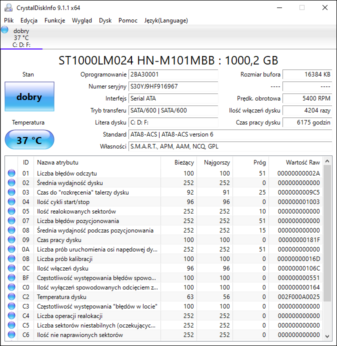

    Podepnę się pod temat, bo mam podobny problem, tzn. laptop muli tak, że normalne czynności trwają stanowczo zbyt długo.
    W menedżerze zadań dysk ciągle jest na 100%.
    Wrzucam screeny z CrystalDiskInfo i proszę o porady, czy to wina dysku, czy gdzieś dalej szukać?
    Zrzut ekranu z programu CrystalDiskInfo pokazujący stan dysku. Zrzut ekranu z programu CrystalDiskInfo pokazujący parametry dysku twardego.

    Windows 10 lub 11 do sprawnego działania wymaga wręcz dysku SSD, na dysku talerzowym będzie zawsze chodził masakrycznie. Taka sytuacja jest u Ciebie. Dodatkowo, jeśli masz dość mało pamięci RAM, ten efekt może się w przypadku dysku HDD okazać jeszcze bardziej widoczny.
    Co do stanu - SMART nie zgłasza niczego strasznego - może poza tym, żę dysk zaliczył trochę wstrząsów podczas pracy. Ale najogólniej można uznać, że według SMART jest sprawny.
    Jak chcesz, żeby Ci sprzęt rozsądnie działał to czas się przesiąść na SSD.

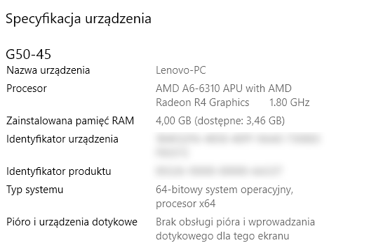

    Ok zatem zamierzam wymienić dysk na MX 500 1T - będzie ok?
    Załączam też screena z danymi lapka.
    Posiada on 4 GB pamięci. Uważacie, że przy tego typu sprzęcie sama wymiana dysku będzie ok czy ewentualnie też wymiana RAM? W przypadku tego laptopa można rozszerzyć RAM?

    Laptop niestety w paskudnej specyfikacji, kupowany z tych najtańszych (niestety to się mści słabym procesorem).
    SSD poprawi znacznie komfort pracy, ale procesor pozostanie beznadziejny i to będzie w pewnych miejscach uciążliwe.
    MX500 to rozsądny wybór.
    Jeśli nie używasz napędu optycznego to możesz kupić adapter umożliwiający zamontowanie obecnego dysku 1TB w jego miejscu.
    Płyta powinna mieć dwa sloty RAM (zweryfikuj), RAM również warto rozszerzyć, ale nie pompowałbym w tego laptopa za dużych pieniędzy. Ten model formalnie może obsłużyć 2x4GB (przy kościach 4 GB należy uważać na to, żeby to były kości posiadające po 16 chipów, po 8 chipów na każdej stronie; kości posiadające po 4 chipy na stronie mogą z dużym prawdopodobieństwem nie zadziałać w tym sprzęcie).

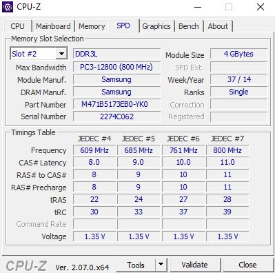

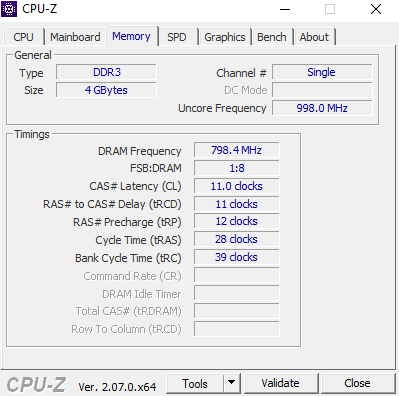

    W sumie miałem pytać czy nie lepiej zainstalować system od początku, ale teraz moje pytanie brzmi co z win 10 jak tam standardowo było coś niższego. Pójdzie na kluczu z lapka?
    Wstawiam zakładki.
    Z tego co widzę do sprzedania mają 4 takie sztuki, przynajmniej tak tam figuruje. Oczywiście dopytam czy to takie same są.

    Czyli masz 1 slot 4GB DDR3L.
    Aktywacja nie powinna być problemem, serwery MS już wiedzą że ten laptop ma upgrade do W10.

    Pamięci są Single Rank (więc w sumie ten laptop może i obsłuży nawet więcej), ale bezpiecznie zakupić identyczny moduł po prostu - https://allegro.pl/oferta/nowa-samsung-4gb-ddr3-1-35v-m471b5173eb0-yk0-14591083407

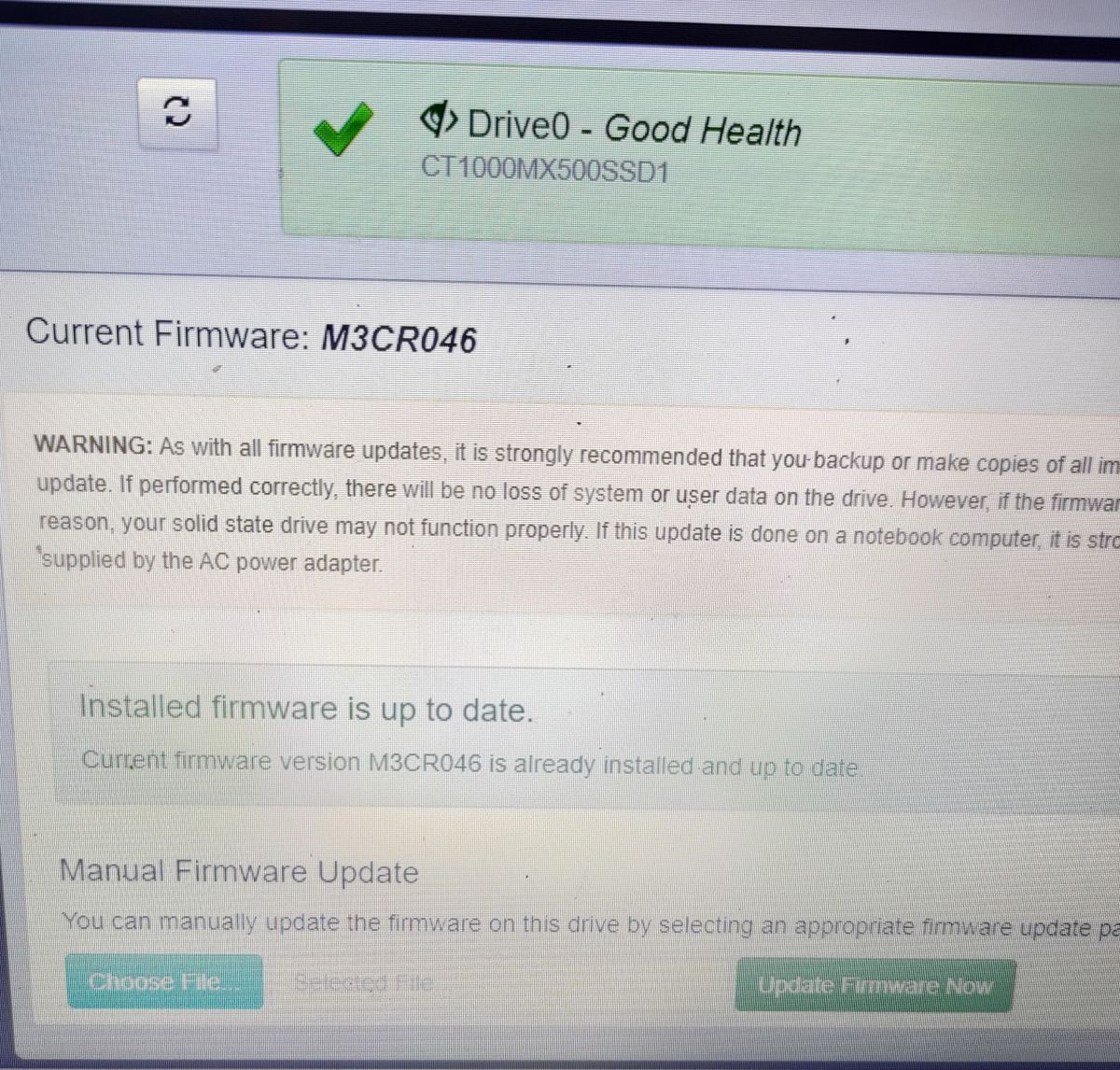

    Jedna uwaga, koniecznie od razu po zakupie SSD, zainstalować soft producenta i zaktualizować FW.
    https://eu.crucial.com/support/storage-executive
    Prawdopodobnie MX500 przyjdzie z MR43 a jest MR46.

    Wracam z szybkim feedbackiem.
    Mianowicie dysk i pamięć zakupione i zainstalowane.
    Szybkość działania lapka zdecydowanie lepsza i przede wszystkim nie muli :)
    Stary dysk poleci w kieszeń i będzie robić za magazyn.
    Co do oprogramowania od Crucial'a to w sumie nie musiałem aktualizować (chyba, że zrobiło się to z automatu) bo po pobraniu programu wyskoczyło, że wszystko aktualne. Załączam foto.
