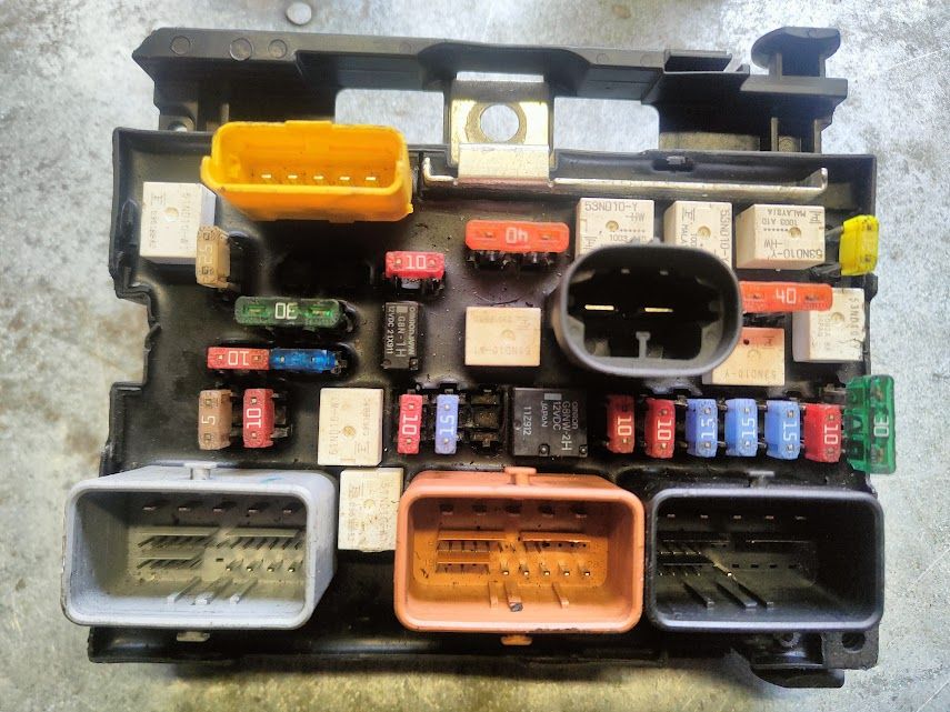

    Panowie, jak wygląda kwestia zamienności BSM? Tutaj konkretnie Peugeot Partner 1.6 HDI (9HX) 2009. W aucie jest jakieś BSI (bez tej górnej pokrywy na której są oznaczenia) więc nie wiadomo co to naprawdę jest (widzę tylko po wytłoczce na obudowie że to jakiś Delphi).
    Wiem że można zastępować moduły innymi o wyższych oznaczeniach- problemem jest ustalenie jakim modułem jest ten na zdjęicu.
    Poniżej wrzucam fotkę.
    Moduł bezpieczników samochodowych z różnokolorowymi złączami i bezpiecznikami.

    A jak robisz diagnostykę to nie masz info na ten temat?

    Dla BSI tak, BSM nie.

    Spróbuj innym testerem, część testerów traktuje BSM jako podsystem BSI, a część diagnozuje osobno. Wtedy można poczytać info. Jaki problem jest w tym BSMie?

    Brak zasilania na część osprzętu silnika (słychać cyklicznie cykający przekaźnik w BSM) zasilanie na ten osprzęt idzie z BSM, wiązka sprawdzona.

    Zamiast BSM z końcówką...480 wpadło takie z końcówką ...180 (L10) i auto śmiga.
