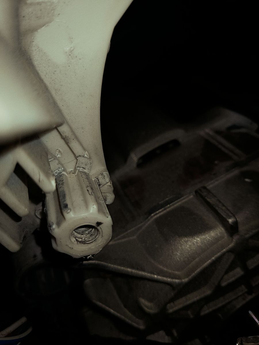

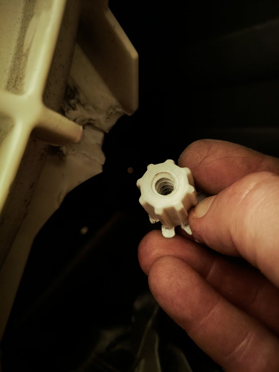

    Zatem tak jak w temacie ostatnio po praniu coś mi dziwnie stukało podczas wirowania. Po zdjęciu osłony i zaglądnięcia pod spód zauważyłem urwany zaczep mocowania silnika. Jest jakiś patent na ratunek czy czeka mnie nowa pralka?

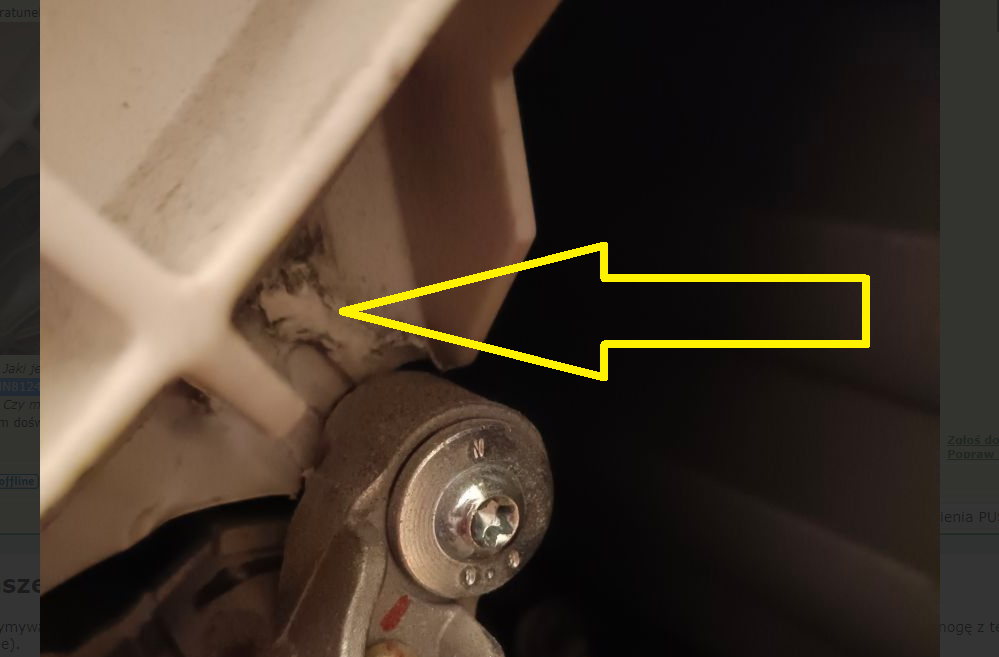

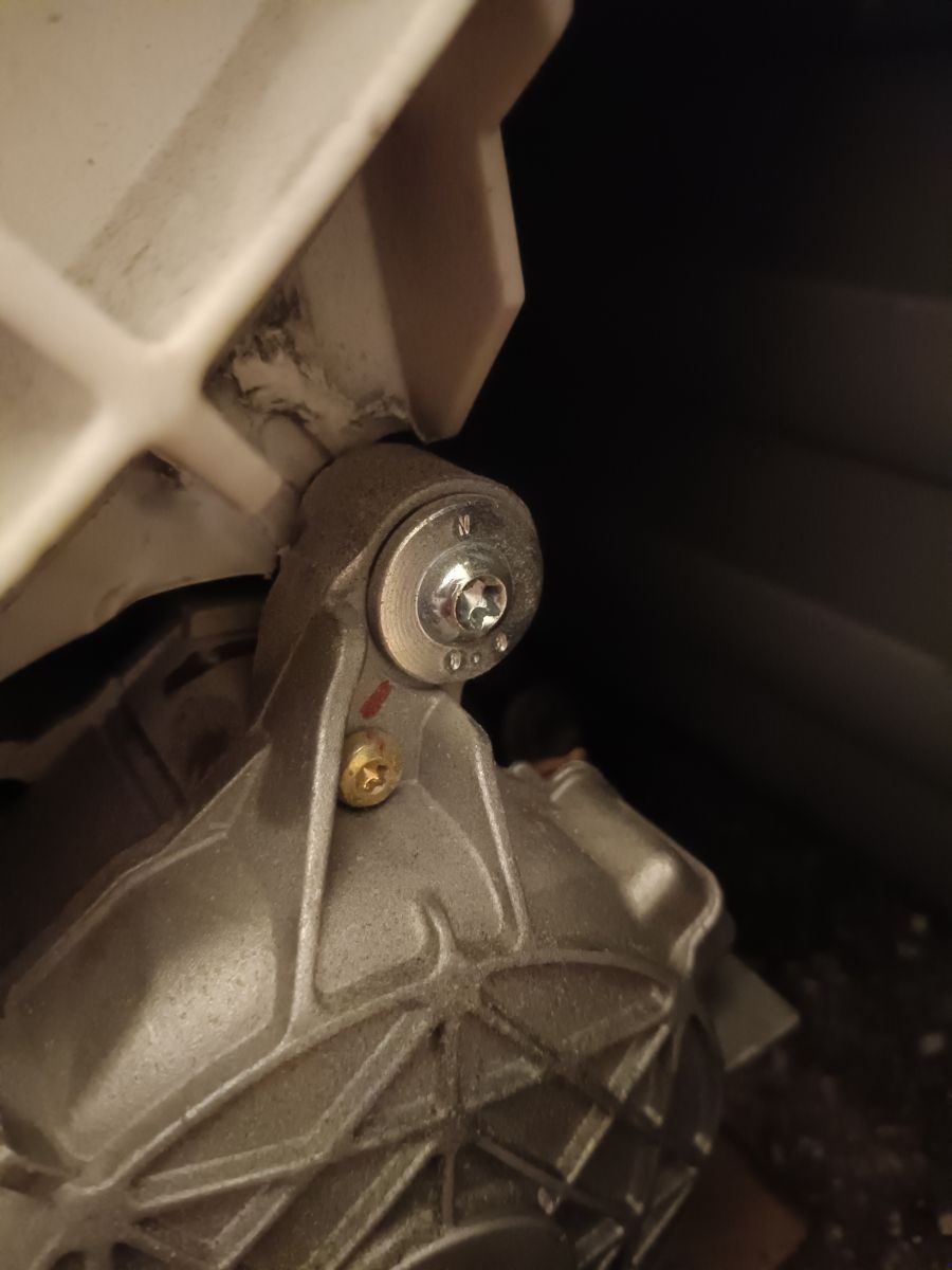

    A nic już tutaj nie było robione?
    Zdjęcie mocowania silnika z uszkodzonym uchwytem wskazywanym przez żółtą strzałkę.
    Jeśli nie, to więcej fotek dobrej jakości.
    Najlepiej z każdej strony urwanego uchwytu.
    Wiem, że może być ciężko z takowymi, bo zapewne trudny dostęp.
    Można by też pokazać pozostałe mocowania silnika, w jakich miejscach i gdzie.

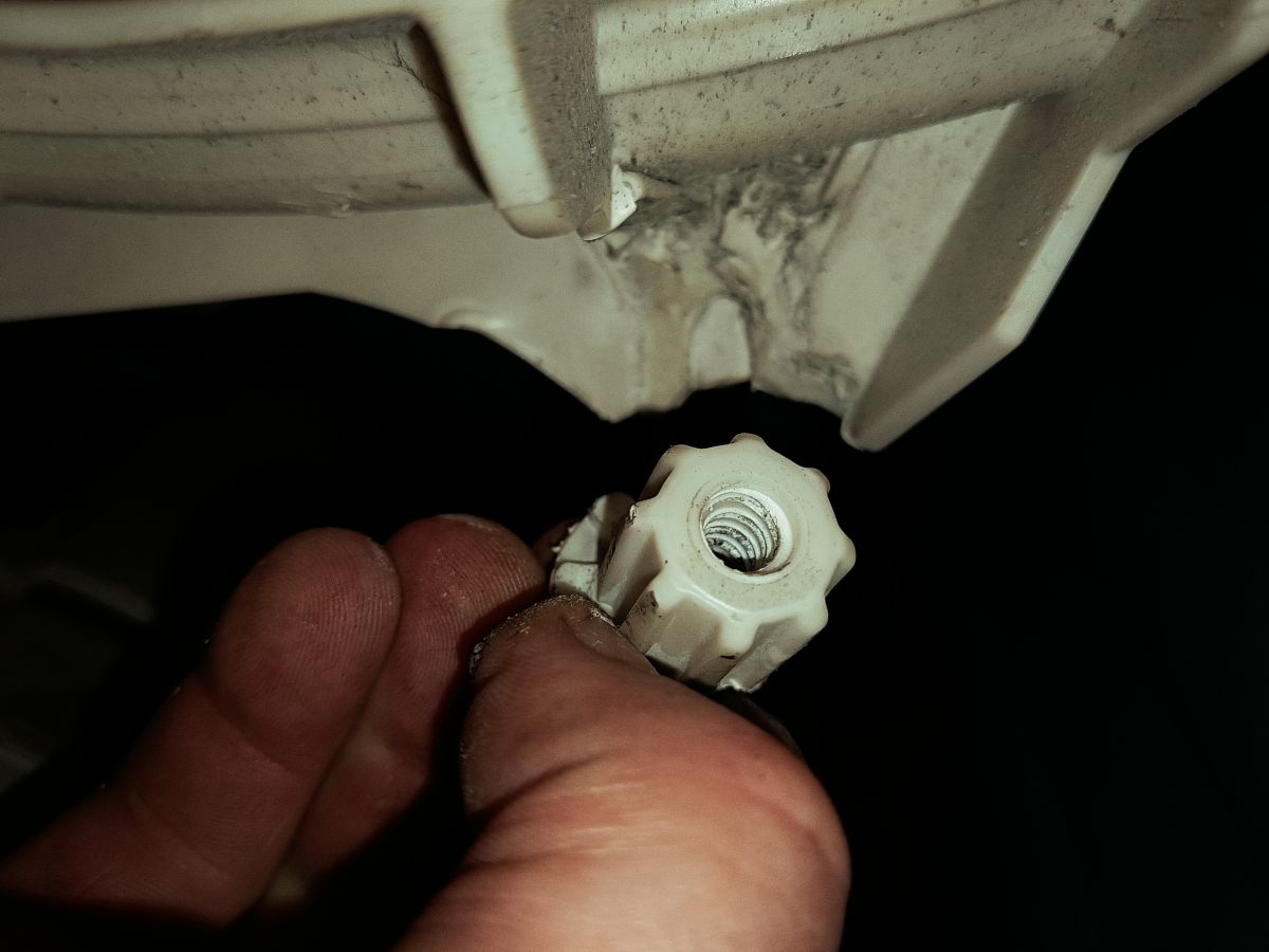

    >>21378620
    Przedstawienie uszkodzonego mocowania silnika z widocznym zerwaniem śrub. Osoba trzyma urwaną plastikową nakrętkę z widocznym metalowym gwintem.
    Pierwsze oryginalne drugie urwane, a silnik na dwóch śrubach jest.

    Zależy od twoich możliwości technicznych.
    Wygląda, że mocowanie silnika jest bezpośrednio do wystającego elementu zbiornika.
    Tam są spore siły w trakcie wirowania spowodowane bezwładnością silnika.
    Spawanie plastiku chyba nierealne - wymaga kompletnego demontażu i warsztatu usługowego i to bez gwarancji, że wytrzyma.
    W zależności od rodzaju tworzywa zbiornika widzę 2 możliwości:
    Klejalny:
    Pzykleić żywicą tuleję ale z wypełnieniem przestrzeni nad nią do pełna.
    Prawdopodobnie możliwe po przewróceniu pralki.
    Po zżelowaniu przewiercić bezkolizyjnie ze śrubą mocującą silnik powiedzmy w poziomie i pionie np. pod M5 i przykręcić 2 długimi śrubami na wylot do otoku powyżej i żebra po prawej.
    Nieklejalny - jakaś poliolefina lub coś paskudnego:
    Kątownik powiedzmy 25x25x2 (stal) lub 25x25x3 (Al) długości ok. 100mm .
    Jedną półkę skrócić do jakieś 30mm w centrum, drugą lekko wygiąć aby dopasować do krzywizny występu powyżej i przykręcić na wylot np 4 śrubami z nakrętkami zakontrowanymi i podkładkami powiększonymi.
    Oczywiście nie dziurawić zbiornika ;)
    Wrazie potrzeby występ po prawej usunąć.
    Do pionowej części mocno przykręcić silnik przez odpowiednią tuleję.

  • #8 21378927
    kecajk49
    Posty: 3205
    Pomógł: 499
    Ocena: 881
    Może zamiast kombinować z tymi kątownikami, to silnik w Beko mocowany jest 4-ma wkrętami więc proponuje wkręcić te 3-y a zamiast metalowej protezy w miejscu urwanego czopa dorobić wkładkę pomiędzy bębnem a korpusem silnika z materiału i niewielkiej elastczności i zabezpieczyć przed wypadnięciem jakimiś taśmami samoprzylepnymi a kontakt ze zbiornikiem poprzez wkładkę zapewni pasek napędowy.
    Amortyzatory oczywiście do wymiany.
