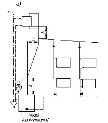

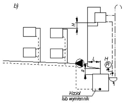

    User2039
    Posty: 387
    Pomógł: 54
    Ocena: 92
    Janek088 napisał:
    Po sezonie grzewczym będę chciał zamontować zawór, który automatycznie mi odpowietrzy grzejnik.
    Dlaczego nie jutro?
    Janek088 napisał:
    Naczynie na wysokości 7 metrów idzie osobną rurą prosto z pieca
    Ile wynosi wysokość podnoszenia pompy obiegowej?
    "Wysokość położenia naczynia wzbiorczego H, w m, określana jest przy rozdziale górnym - od najwyższego punktu
    obiegu wody do dna naczynia wzbiorczego, a przy rozdziale dolnym - od wierzchu najwyżej położonego grzejnika do
    dna naczynia (rys. 3).
    Wysokość H, w m, powinna wynosić:
    a) w instalacjach ogrzewań wodnych grawitacyjnych oraz pompowych z pompami obiegowymi zamontowanymi na
    zasilaniu
    H ≥ 0,3 m
    b) w instalacjach ogrzewań wodnych pompowych z pompami obiegowymi o wysokości podnoszenia Hp, m,
    zamontowanymi na powrocie
    H ≥ 0,7 Hp"
    Schemat instalacji ogrzewania wodnego z rozdziałem górnym.
    Schemat instalacji ogrzewania wodnego z podziałem dolnym i oznaczonymi parametrami hydraulicznymi.
    //a)rozdział górny
    b)rozdział dolny//
