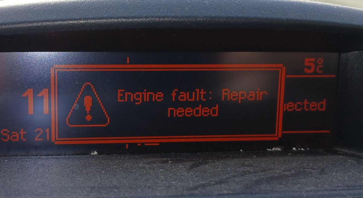

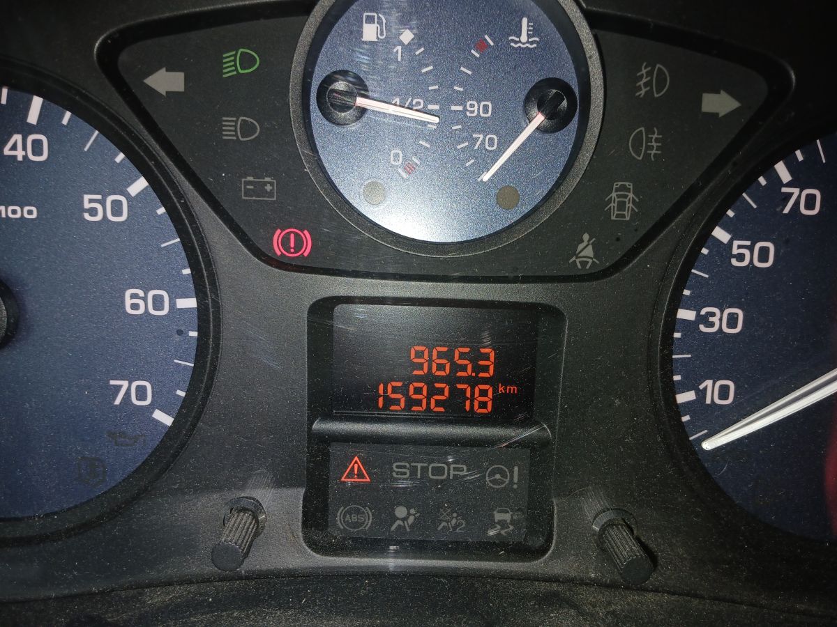

    jakiś rok temu zimą wyświetlił mi się błąd silnika zamieszczony na poniższych zdjęciach. Po przeskanowaniu testerem OBD Delphi niestety nic nie wykazało. Błąd w żaden sposób nie wpływa na auto, a przynajmniej ja nie odczuwam żadnej różnicy. Zauważyłem natomiast, że jest połączony w jakiś sposób z temperaturą, mianowicie - jak auto trochę pojeździ i się nagrzeje, to po ponownym uruchomieniu silnika błąd już nie wyskakuje. Podobnie latem, jak auto stoi czasami w słońcu i jest gorąco, to błąd też nie wyskakuje, nawet przy pierwszym rozruchu.
    Z tego co poczytałem, raczej nie jest to powiązane z czujnikiem temperatury paliwa, bo nie mam żadnych skoków mocy ani czarnego dymu z wydechu, aczkolwiek nie wykluczam tego.
    Trochę czasu minęło, auto jeździ dobrze, ale czas się w końcu za to zabrać i stąd moje pytanie, czy spotkał się ktoś z czymś podobnym i wie, z czego wynika ten błąd?
    Z góry dziękuję za pomoc.
    Deska rozdzielcza samochodu z wyświetlonymi ostrzeżeniami i przebiegiem.
    Zbliżenie na ekran samochodowy z komunikatem o błędzie silnika: Engine fault: Repair needed.

    Witam, w końcu odzyskałem sprzęt i rzeczywiście udało mi się znaleźć 2 błędy w BSI.
    Pierwszy raczej nie związany 5FF (wewnętrzna usterka BSI. Stały)- chyba chodzi o błąd wycieraczki tylnej która od czasu do czasu sama się odpala.
    A drugi raczej powiązany EB 3 (Pompa dodatku do oleju napędowego. Stały). Więc tu od razu dopisze, że miałem kiedyś problemy z układem adblue. Zrobiły się kryształki i rozwaliło przewód adblue, który wymieniłem wraz z wtryskiem i zacząłem stosować dodatek Tunap 988 i niby było OK przez jakiś czas, ale być może jednak nie jest i stąd ten błąd?

    Witam, trochę to zajęło, ale już mam kilka nowych informacji i chyba rozwiązanie problemu. Mam rzeczywiście zbiornik FAP i poległa w nim pompka, bo zbiornik się okazał pusty. Wymieniony na nowy i zalany płynem oraz zaprogramowany. Niestety okazało się, że nie było to przyczyną kontrolki. Ta mianowicie pokazuje się przez błąd wykryty podczas robienia FAP-a. P0674 świeca żarowa nr 4 układ rozwarty. No więc wychodzi, że raczej świeca do wymiany i powinno być ok. To by chyba też pasowało do tego, że jak auto się nagrzało, to błąd znikał. Jak kupię nowe świece i zamontuję, to dam znać, czy już ok.

    Poziom 3  
    Posty: 34
    Witam, świece wymienione i błędu nie ma. Na tę chwilę wychodzi na to, że problem rozwiązany. Dzięki za pomoc i porady. Pozdrawiam.
