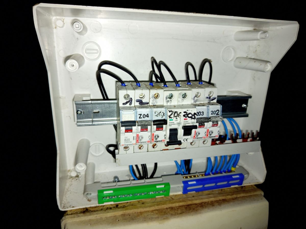

    Posiadam ogródek działkowy ROD na którym mam doprowadzony prąd ze skrzynek (które są umieszczone w alejkach. W moim przypadku ok 20-30 m przewodu 3x4mm2 i zabezpieczenie nadpradowe B16)
    Na ogródkach działkowych nikt nie wie jaki jest układ sieci i nie jest w stanie podać mi więcej szczegółów . Sądząc po okolicznych trafo układ sieci tn-c.
    Chciałem teraz aby instalacja była bezpieczna (ze względu np na chęć posiadania bojlera). Kupiłem dwie różnicowki typu "A" 0.03A prądu upływu (CDA240J) jedna pod gniazdka, drugą pod oświetlenie.
    Ze względu że posiadam zbyt mały przekrój przewodu nie będzie mimo wszystko wykonanie podziału PEN.
    Pytanie czy jeśli wykonam na działce uziom szpilkowy i w nim uzyskam wynik 10 Ohm i jego wykorzystam jako przewód uziemiający będzie to poprawnie wykonane ?
    Zaczątek rozmazywania rozdzielnicy wygląda tak ....to na górze od lewej strony to będzie FR....aktualnie musiałem zająca czymś poleć więc wstawiłem w jego miejsce wyłącznik nadpradowy
    Oświetlenie będzie oparte na przekaźnikach....

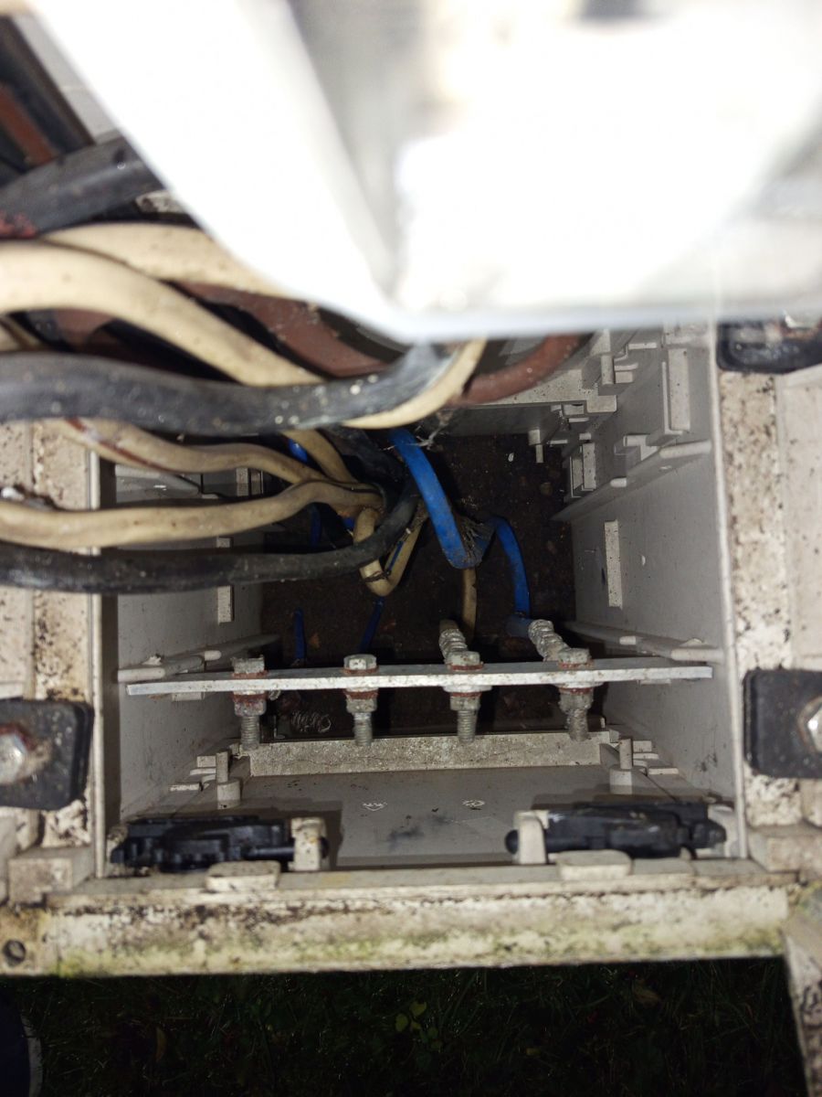

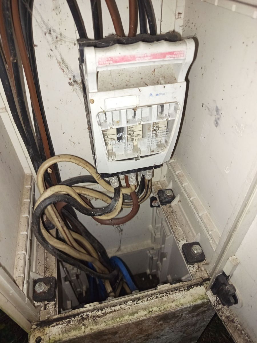

    Dzwoniłem do elektryka z ROD i nie był w stanie powiedzieć mi jaki jest typ sieci. Wspomniał tylko :
    - Instalacja była prowadzona od głównego przyłącza prądowego (do ROD) przewodem coś powyżej 30 mm2 aluminium (4 przewodowa i skrzynki na alejkach nie posiadają osobnego uziemienia )
    - Instalacja jest tylko 2 żyłowa uziemienie można zrobić u siebie na działce wbijając szpilki
    W momencie kiedy zapytałem o podział PEN i powiedziałem że mam przekrój tylko 4mm2 a on mi powiedział że też mogę wykonać ....
    Otworzyłem skrzynkę na głównej alejce
    Wnętrze skrzynki elektrycznej z kilkoma kablami różnego koloru.
    Widok wnętrza skrzynki elektrycznej z przewodami i bezpiecznikami.
    A później na alejce gdzie są liczniki i bezpieczniki od mojego przyłącza (do skrzynki z licznikami musze załatwi kluczyk aby otworzyć obudowę )
    Skrzynka elektryczna z widocznymi bezpiecznikami i przewodami.
    Czy na podstawie tego da się coś stwierdzić ?
    Przypuszczalnie nawet nie wiedział o co pytasz.
    Dowiedzieć się trzeba w zakładzie energetycznym.
    Przekrój wystarczający, Jeżeli układ sieci zasilającej ROD jest TN to w skrzynce będzie PEN.
    Zaproponuj elektrykowi żeby sobie tą szpilkę wbił... Wiadomo gdzie.
    Niech się zajmie kafelkami albo wypasem bydła.
    Nie zna układu sieci ale zgadza się z podziałem jakiejś bliżej nieokreślonej żyły która PENem nigdy nie będzie.
    Zacznij od ustalenia układu sieci. Póżniej będziemy myśleć dalej.

    Właśnie dostałem odpowiedź od zakładu energetycznego:
    odpowiadając na otrzymane w dniu 09.01.2025r. zapytanie o zastosowaniu układu zasilania dla posesji nr 34 przy u........... informujemy, że dla linii elektroenergetycznej niskiego napięcia 0,4kV wyprowadzonej ze stacji transformatorowej .............., która zasila energią elektryczną ww. posesję został zastosowany układ sieciowy typu TN-C.
    #9 21386465
    kortyleski
    Posty: 12265
    Pomógł: 957
    Ocena: 3854
    Zatem w alejce masz PEN. Czyli rozdział trzeba wykonać na początku twojego 3X4. Wtedy w budynku masz L,N,PE czyli komplet. Szynę PE w rozdzielnicy należy uziemić za pomocą uziomu szpilkowego. Oraz wykonać połączenia wyrównawcze jeżeli jest taka potrzeba.
