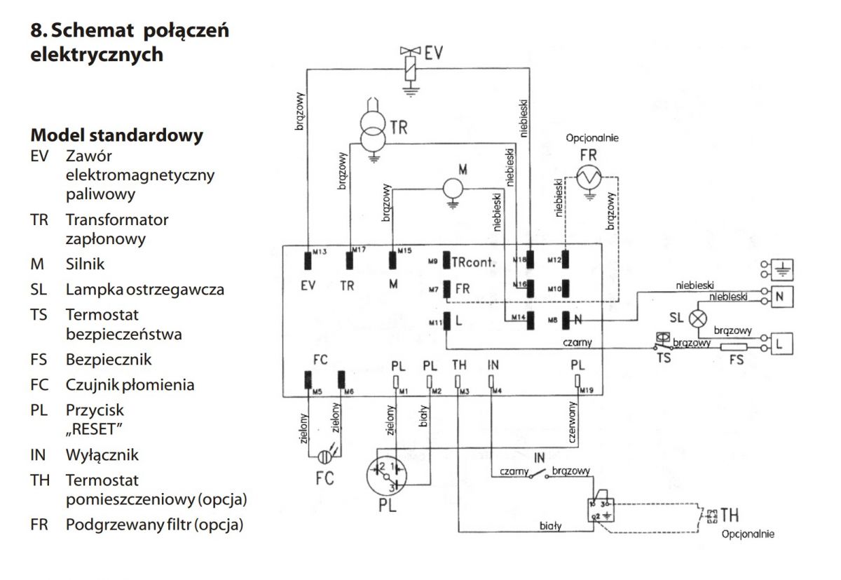

Bardzo prosta nagrzewnica z praktycznie jednym wlacznikiem ON/OFF, RESET i żaróweczką kontrolną.
Po wymianie kilku czesci (dysza, filtr pompy Danfoss oraz kabli wysokiego napięcia ) nagrzewnica dziwnie działa: podczas pracy ciągle grzeje a wczesniej co jakis czas palnik sie wyłączał po czym znow odpalał, obecnie nagrzewnica cały czas pracuje, po 10 minutach wymiennik w środku jest czerwony. Nie wiem czy tak ma byc..?
Druga najgorsza sprawa to kiedy wylacze nagrzewnice natychmiast sie wylaczas bez chłodzenia wymiennika tak jak to mialo miejsce wcześniej. Wspomniany nagrzany do czerwonosci wymiennik, kiedy wylacze maszyne oddaje cieplo do tyego stopnia ze pompa paliwa jest tak goraca ze nie mozna jej dotknac..
Uklad sprawdzilem pod katem podlaczeń kabli, zgadza sie ze schematem. Zastanawia mnie jak odbywa sie w tym ukladze zalaczanie/wylaczanie po temperaturze bo jedyny termostat ktory tam jest jest zabezpieczajacy odcinajacy zasilanie płytki...
Dziekuje za sugestie choć pewnie przyjdzie kupic nowa plytke zasilajacą...
