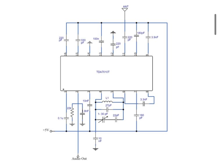

    Dzień dobry, niedawno zbudowałem radio FM na dwóch tranzystorach, ale jakość odbioru nie była najlepsza, więc chcę zbudować radio FM na układzie scalonym, wybrałem w końcu ten:
    Schemat obwodu odbiornika radiowego FM z wykorzystaniem układu scalonego TDA7010T.
    https://www.circuits-diy.com/fm-radio-receiver-using-tda7010t-ic/
    Mam kilka pytań:
    1. Czy będzie wystarczająco dobra jakość odbioru do normalnego słuchania radia?
    2. Czy brzęczyk pasywny będzie dobrze działał albo może bardzo cicho lub w ogóle?
    3. Na wyprowadzeniu numer 2 jest wyjście, ale też jest tam rezystor 22 kΩ i kondensator 1,8 nF, ale nie wiem, czy to jest połączone do wyprowadzenia drugiego, bo nie ma tam kropki, ale jeśli nie, to nie miałoby to sensu, bo nie byłoby podłączone do niczego innego.
    4. Czy mogę użyć układu TDA7000 zamiast TDA7010T?
    Z góry dziękuję za pomoc.

    Pkt 3: Tak, ten rezystor i kondensator są podłączone do tego wyprowadzenia. Można to łatwo sprawdzić w nocie katalogowej układu TDA7010T. Jest tam przykładowy schemat prostego odbiornika FM.

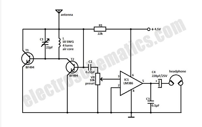

    I czy mogę go podłączyć tak jak na tym obrazku:
    Schemat obwodu audio z układem LM386 i tranzystorami.
    Usuwając kondensator 0.1uF na pinie 5 i pin 3 od razu do pinu 2 TDA7010?

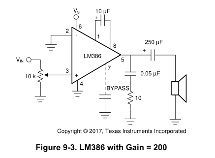

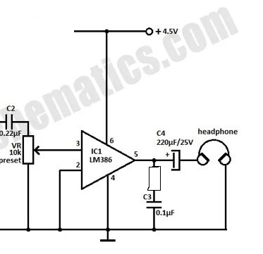

    Wejście czyli lewą okładkę C2 podłączasz do nóżki 2 TDA7010
    Prosty schemat wzmacniacza audio z użyciem układu LM386.
    Nic nie usuwaj tylko dodaj to co brakuje, na wyjściu LM386 powinien być obwód Zobla 100nF lub 47nF i 10 Om jak w dokumentacji.
    Schemat układu wzmacniacza operacyjnego LM386 z dodatkowymi elementami.
    Kondensator 10uF dodaje się kiedy potrzeba zwiększyć wzmocnienie do dwustu, na razie możesz nie dawać, a kondensator do nóżki 7 dołącza się kiedy zasilanie jest z zasilacza i ma tętnienia.

    >>21386974
    Ok, więc użyję LM386 tak jak na górnym schemacie dodając kondensator 10uF między pinem 1 i 8 (chociaż spróbuje najpierw bez bo wiem że tak można ale będzie mniejsze wzmocnienie) i dodam ten jeden rezystor przed C3, tylko jakiej wartości ma on być ?
  • #15 21387097
    jarek_lnx
    Posty: 22738
    Pomógł: 4200
    Ocena: 6130
    Ok 10 Om ale nie musi być dokładnie tyle. Obwód Zobla poprawia stabilność wzmacniacza, sam kondensator pogarsza.
  • #16 21387172
    Lionsio
    Posty: 313
    Pomógł: 12
    Ocena: 25
    >>21387097 Dzięki, tylko ostatnia rzecz: jak podłaczę wejście LM386 czyli kondensator C2 do pinu 2 TDA7010 to nadal muszę tam podłączyć rezystor 22K i kondensator 1.8nF? Wiem że to trochę głupie pytanie ale chcę się upewnić
  • #17 21387462
    jarek_lnx
    Posty: 22738
    Pomógł: 4200
    Ocena: 6130
    Tak, to potrzebne do działania TDA7010
