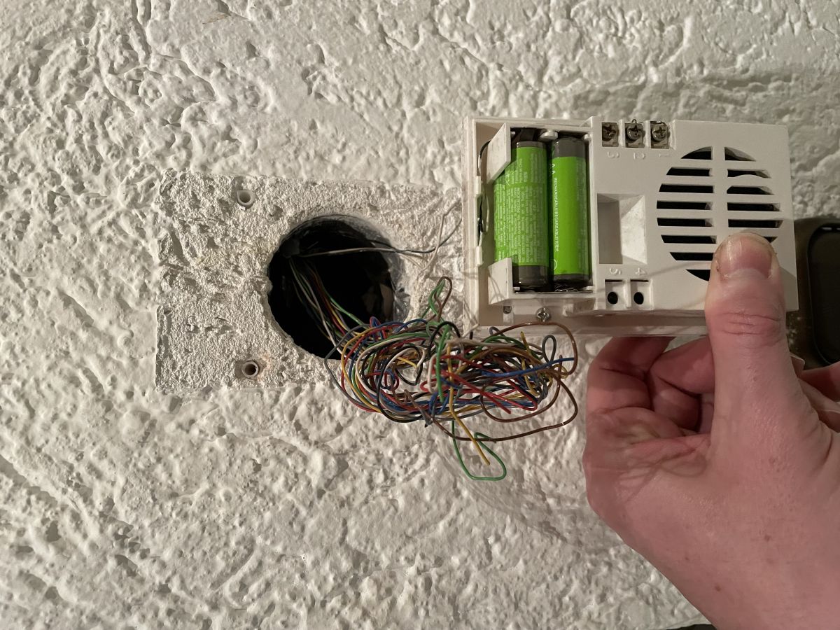

    Chciałem zapytać specjalistów na tym forum o podłączenie dzwonka przewodowego.
    Sprawa wygląda następująco:
    - instalacja dzwonka w domu dwu rodzinnym. Parter mieszkanie 1, piętro mieszkanie 2.
    - oba mieszkania mają wspólne drzwi wejściowe, przy których znajdują się 2 przyciski dzwonka.
    - przycisk 1 włącza dzwonek na parterze, a przycisk 2 dzwonek na piętrze.

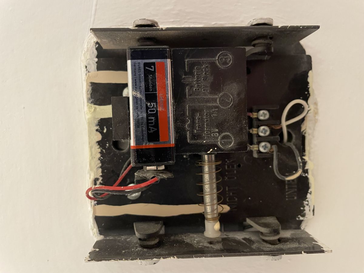

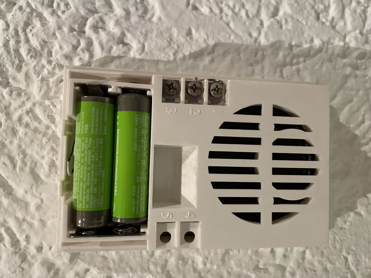

    - wygląda na to, że oba dzwonki mają zasilanie bateryjne. To moje przypuszczenie, gdyż nie znajduję innego zastosowania dla baterii, które się znajdują w obu dzwonkach. Czy ktoś mógłby potwierdzić na podstawie załączonych zdjęć? Na początku myślałem, że dzwonek na parterze jest zasilany z transformatora 8V w skrzynce rozdzielczej, ale nie znajduję podłączenia przy dzwonku. W skrzynce na piętrze nie ma transformatora na 8V.
    Widok na instalację dzwonka z baterią 9V i przewodami przyłączeniowymi.
    Zbliżenie na biały dzwonek z otwartą klapką ukazującą dwie baterie zielonego koloru oraz pięć złącz śrubowych.
    - kabelki dochodzące do dzwonka to pewnie z przycisków włączających przy drzwiach wejściowych.

    AI: Czy możesz potwierdzić, czy dzwonki są zasilane bateryjnie, czy też istnieje inne źródło zasilania, np. transformator?
    Wedle mojej wiedzy są zasilane bateryjnie. Chciałbym, aby użytkownicy forum to potwierdzili, gdyż ja nie jestem fachowcem.
    AI: Czy możesz opisać lub dołączyć zdjęcia obecnego okablowania dzwonków, aby lepiej zrozumieć, jak są podłączone?
    Ręka trzyma otwarte obudowę dzwonka przewodowego z widocznymi bateriami i kolorowymi kablami wystającymi ze ściany.

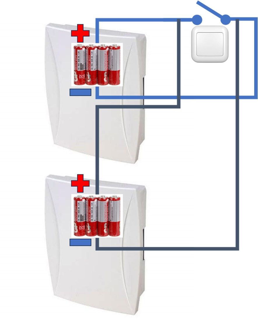

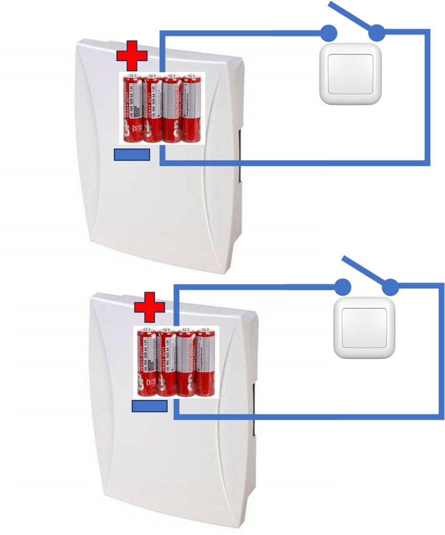

    1. Jeden przycisk jest jak najbardziej mozliwy. Jak mialoby wtedy wygladac polaczenie elektryczne?
    Rozumiem ze teraz mam cos takiego
    Schemat połączenia dwóch dzwonków z użyciem jednego przycisku i baterii.
    Z jednym przyciskiem musialbym polaczyc jeden przycisk to 2 dzwonkow, czyli wygladaloby to tak? prosilbym o potwierdzenie.
    Schemat połączenia dzwonków z jednym przyciskiem oraz bateriami.

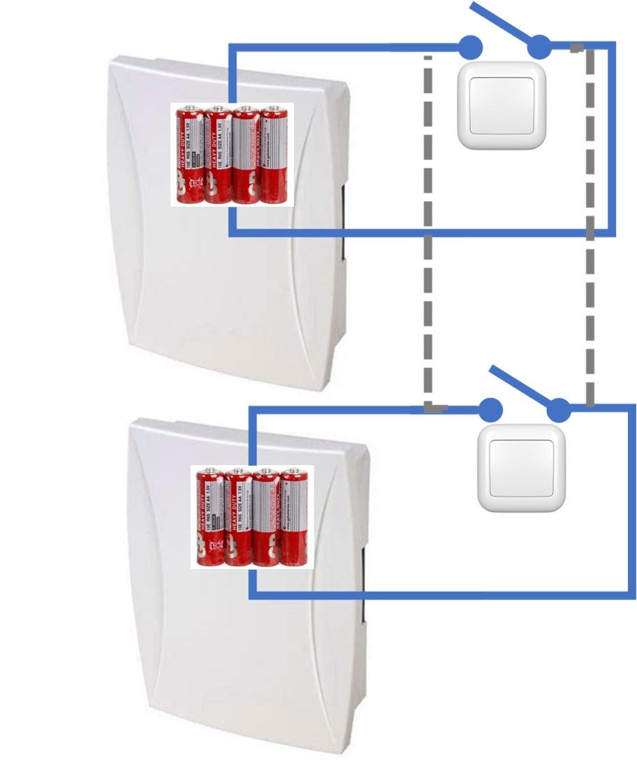

    I czy takie polaczenie jak ponizej bedzie rowniez dzialalo? tu nie musialbym nic demontowac tylko kabelki polaczyc pomiedzy przyciskami i mam mozliwosc rowniez wrocic to poprzedniej wersji jakby cos sie w domu zmienilo.
    Schemat połączenia elektrycznego przedstawiający dwa przyciski i dwa urządzenia.
