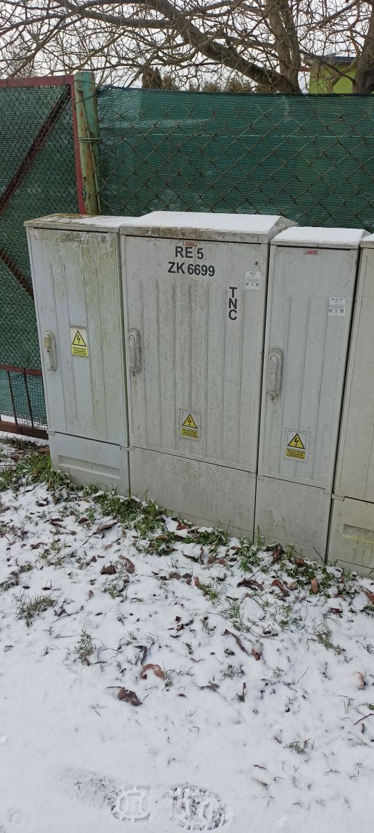

    Proszę was o informacje bo nie do końca rozumiem warunki jakie otrzymałem od Taurona A mianowicie w piśmie warunków jest napisane :
    Wymagania techniczne - przyłącze 1 (zasilanie podstawowe)
    1. Miejsce przyłączenia: Stacja SN/nN OPW50568, Obwód nN kier. Wieś Gogolin Bud. Mieszk. nr OPW50568/2,
    złącze kablowe ZK-56699.
    2. a) Miejsce dostarczania energii elektrycznej: zaciski prądowe na wyjściu przewodów od zabezpieczeń głównych
    w złączu nr ZK-56699 w kierunku instalacji odbiorcy.
    b) Miejsce rozgraniczenia własności urządzeń elektroenergetycznych: zaciski prądowe na wyjściu przewodów
    od zabezpieczeń głównych w złączu nr ZK-56699 w kierunku instalacji odbiorcy.
    3. Przyłączenie obiektu do sieci wymaga:
    a) w zakresie przyłącza: bark prac,
    b) w zakresie sieci: brak prac,
    c) w zakresie przyłączanych urządzeń, instalacji Wnioskodawcy:
    • od istniejącego złącza kablowego ZK-56699 wykonać instalację odbiorczą 0,23 kV
    • zabudowa szafki pomiarowej we własnym zakresie
    4. Układ pomiarowo-rozliczeniowy na napięciu 0,23 kV:
    a) rodzaj układu: jednofazowy bezpośredni,
    b) miejsce zainstalowania: szafka pomiarowa obok złącza kablowego.
    CZY MAM ROZUMIEĆ ZE DO MNI NALEŻY doprowadzenie kabla do skrzynki ZK-56699 czy tylko postawienie swojej skrzynki obok ZK-56699
    Skrzynka elektryczna ZK 6699 przy ogrodzeniu, pokryta śniegiem.

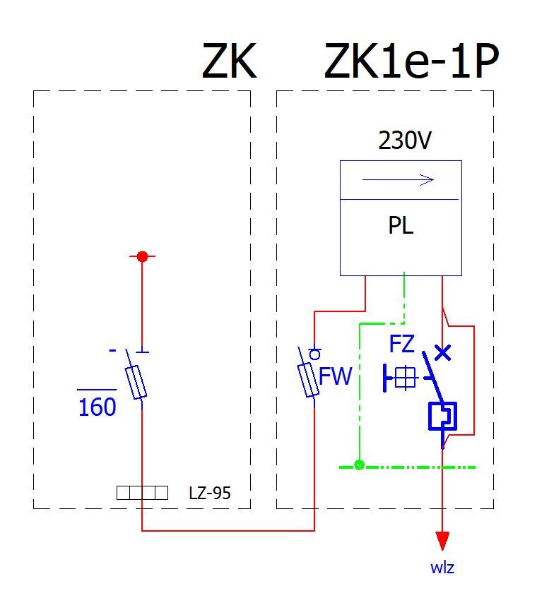

    W części obowiązków Wnioskodawcy są zapisy do wypełnienia:
    b) miejsce zainstalowania: szafka pomiarowa obok złącza kablowego....
    Kupujesz szafkę pomiarową,
    montujesz szafkę pomiarową obok złącza kablowego ZK-56699,
    zasilasz szafkę pomiarową ze złącza,
    wykonujesz z szafki pomiarowej do siebie wlz.
    Schemat podłączenia szafki pomiarowej przy złączu kablowym.
