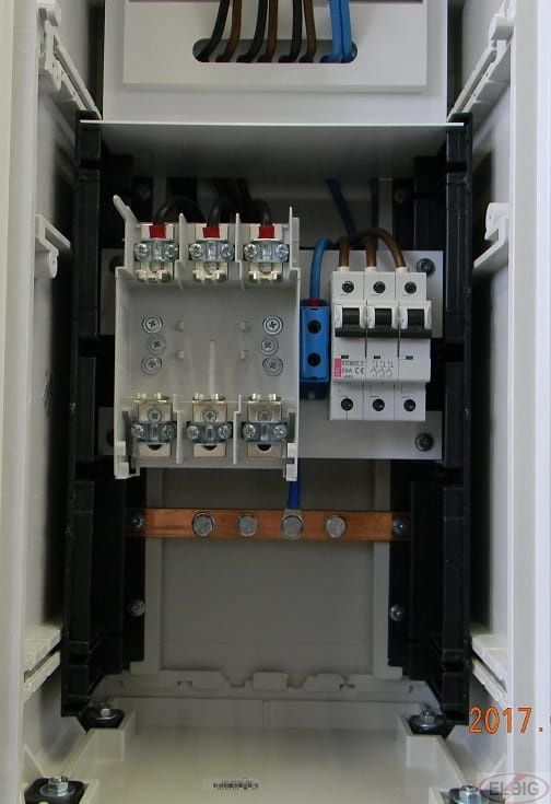

    Dzień dobry
    Dostałem następujące warunki przyłącza:
    1.1 Po stronie TAURON Dystrybucja:
    1.1.1 Dla zasilania podstawowego w terminie do: 2024-01-19
    - wykonanie przyłącza napowietrznego przewodem AsXSn 4x16 mm2 o długości około 17 m.
    1.2 Po stronie Przyłączanego Podmiotu:
    1.2.1 Dla zasilania podstawowego w terminie: nie później niż 14 dni przed 2024-01-19:
    - zabudowania na zewnętrznej ścianie obiektu typowego uchwytu (haka) umożliwiającego podwieszenie
    przyłącza, oraz ułożenia wlz wykonanego przewodami o przekroju co najmniej 10mm2 Cu lub 16 mm2 Al
    dostosowanymi do obciążenia, w rurze ochronnej PCV od miejsca podwieszenia przyłącza do zestawu
    złączowo-pomiarowego.
    - zabudowania zestawu złączowo - pomiarowego typu ZK1e-1P-B, wykonanego w II klasie ochronności
    odpowiadającego wymaganiom określonym w OSD zlokalizowanego na zewnętrznej ścianie budynku,
    w miejscu dostępnym do obsługi, wyposażonego w rozłącznik bezpiecznikowy o prądzie znamionowym
    wkładki 50 A oraz wyłącznik instalacyjny nadprądowy (bez członu zwarciowego).
    I teraz pytanie czy jeśli kupię taki zestaw to będzie ok? Czy Tauron coś jeszcze będzie dokładał swojego? Czy ja to mam podłączyć wszystko a oni zepną tylko przy haku kable?
    Skrzynka złączeniowo-pomiarowa i komponenty elektryczne.
    To jest jasna: Tauron wykona przyłącze napowietrzne od słupa do haka na elewacji budynku.
    Ty musisz zamontować hak na elewacji budynku, ułożyć rurę od haka do złącza i wprowadzić do niej wlz czterożyłową o przekroju j.w., zamontować na elewacji kompletne ZK1e-1P jakie pokazałeś na załączniku.
    Tauron wykona swoje przyłącze, połączy swoimi zaciskami z twoją wlz.

    Mi wyliczyli za ten odcinek 413 zł. Niby od haka w dół jest już moja własność a skrzynkę i tak zaplombują.

    A coś jeszcze będę płacił? Stoi jak byk opłata za przyłączenie 413zł.
    Rozumiem że ten es to jest zabezpieczenie główne i mam dobrać amperarz taki jak w warunkach?

    O, żesz "K" drobna różnica 12x.
    S będziesz miał najprawdopodobniej w cenie skrzynki, tylko przy zakupie musisz podać taki jak określony w WT, jesli już sam typ skrzynki nie określa parametrów zabezpieczeń.

    A gdzieś napisałem że to dom? To budynek gospodarczy, który z pewnych względów chcę żeby miał osobne przyłącze.
    Jak przed licznikiem skoro przed jest rozłącznik bezpiecznikowy 50A a etimat jest za licznikiem.
    5. Zabezpieczenia główne:
    a) prąd znamionowy: 20 A,
    b) rodzaj: wyłącznik instalacyjny nadprądowy (bez członu zwarciowego),
    c) lokalizacja: w zestawie złączowo-pomiarowym zlokalizowanym na zewnętrznej ścianie budynku
