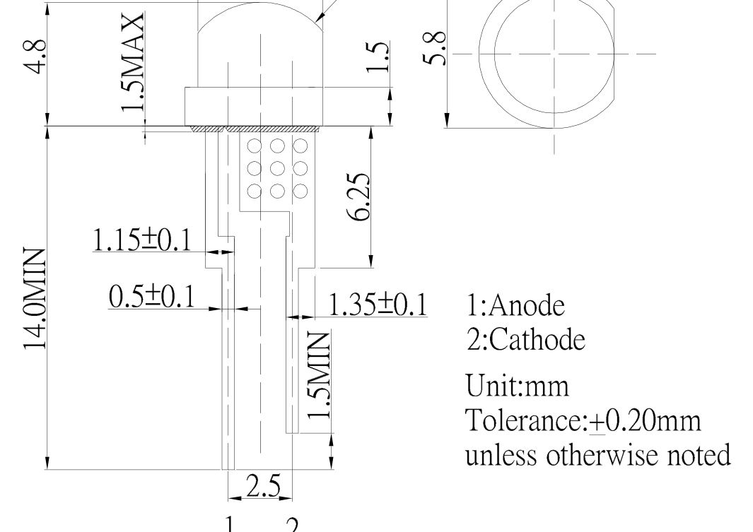

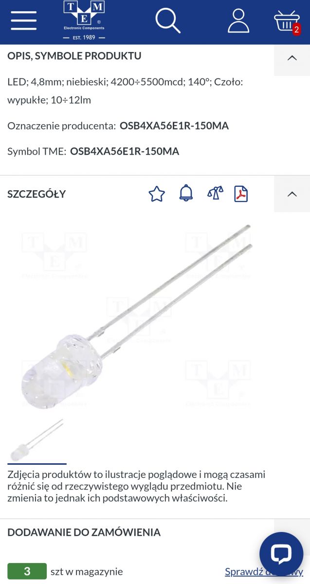

✨ Użytkownik poszukiwał diody LED w kolorze niebieskim, jaśniejszej od standardowej 5 mm/20 mA, z możliwością lepszego rozproszenia światła. W odpowiedziach zasugerowano, że diody wąskokątne świecą jaśniej, a diody SMD z termopadem mogą osiągać znacznie wyższą moc. Użytkownik rozważał zastosowanie diody 5 mm o prądzie 150 mA, co okazało się skuteczne, zapewniając odpowiednią jasność podświetlenia włącznika świateł w aucie. Ostatecznie, po doborze rezystora, uzyskano zadowalający efekt podświetlenia.
