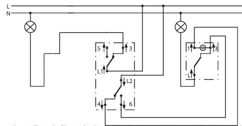

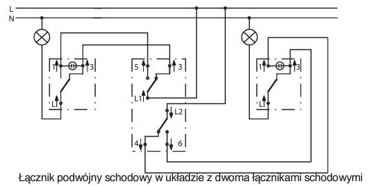

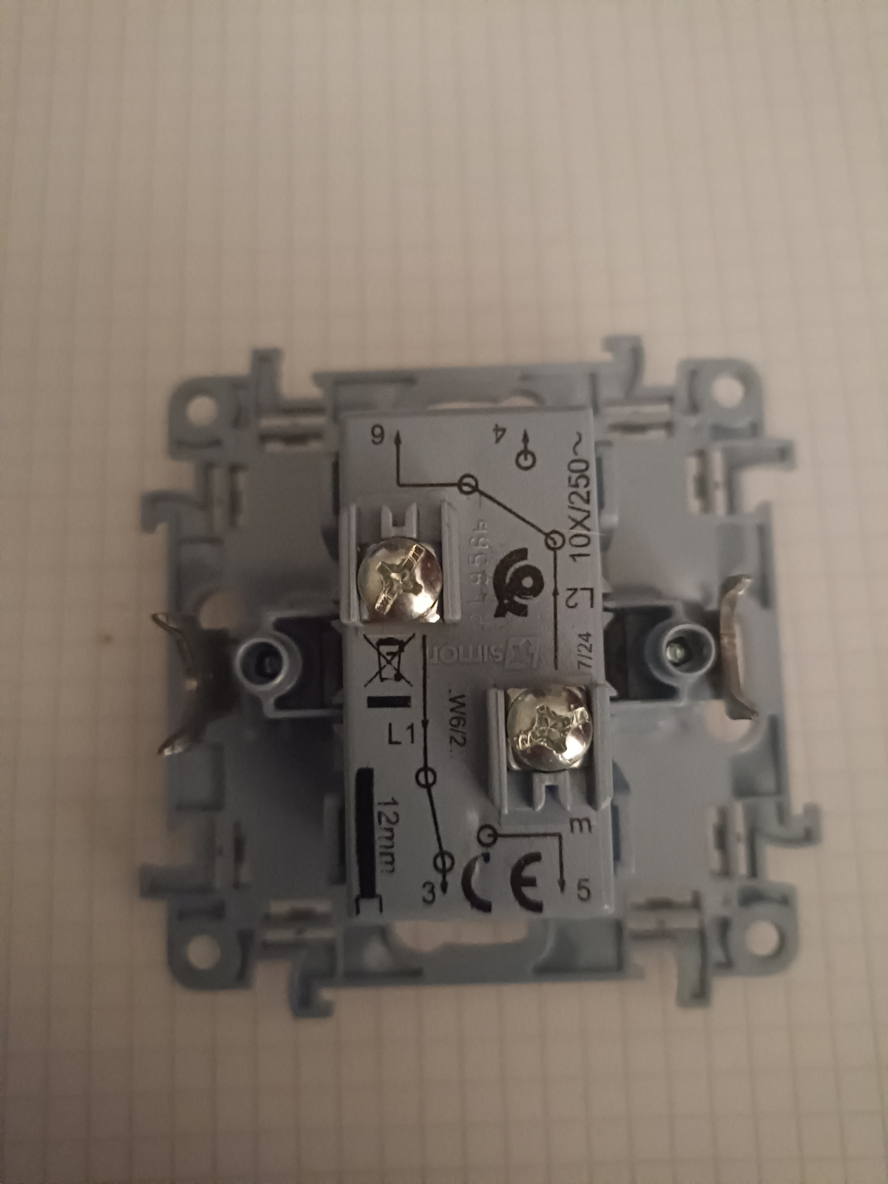

Poproszę o pomoc w połączeniu przewodów w puszcze. W jednej puszczę podwójny schodowy, w drugiej pojedynczy. Włączniki SIMON10.
W puszce gdzie będzie podwójny włącznik mam 4 przewody zasilające, jeden od oświetlania i jeden od oświetlenia schodowego (przewody 3 żyłowe).
W puszce drugiej jest jeden 3 żyłowy przewód od oświetlenia schodowego.
Poproszę o pomoc, najlepiej jakiś schemat jak to podłączyć.
