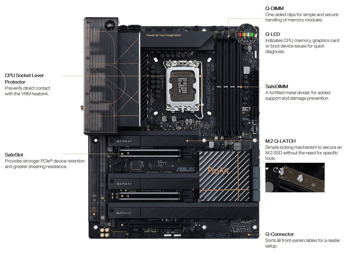

    Z foto. widac ,że karta grafiki nie pracuje prawidłowo.
    Zobacz co pokazuje zestaw 4x Led > Q-LED

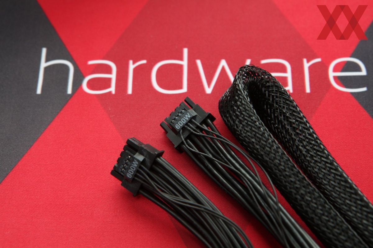

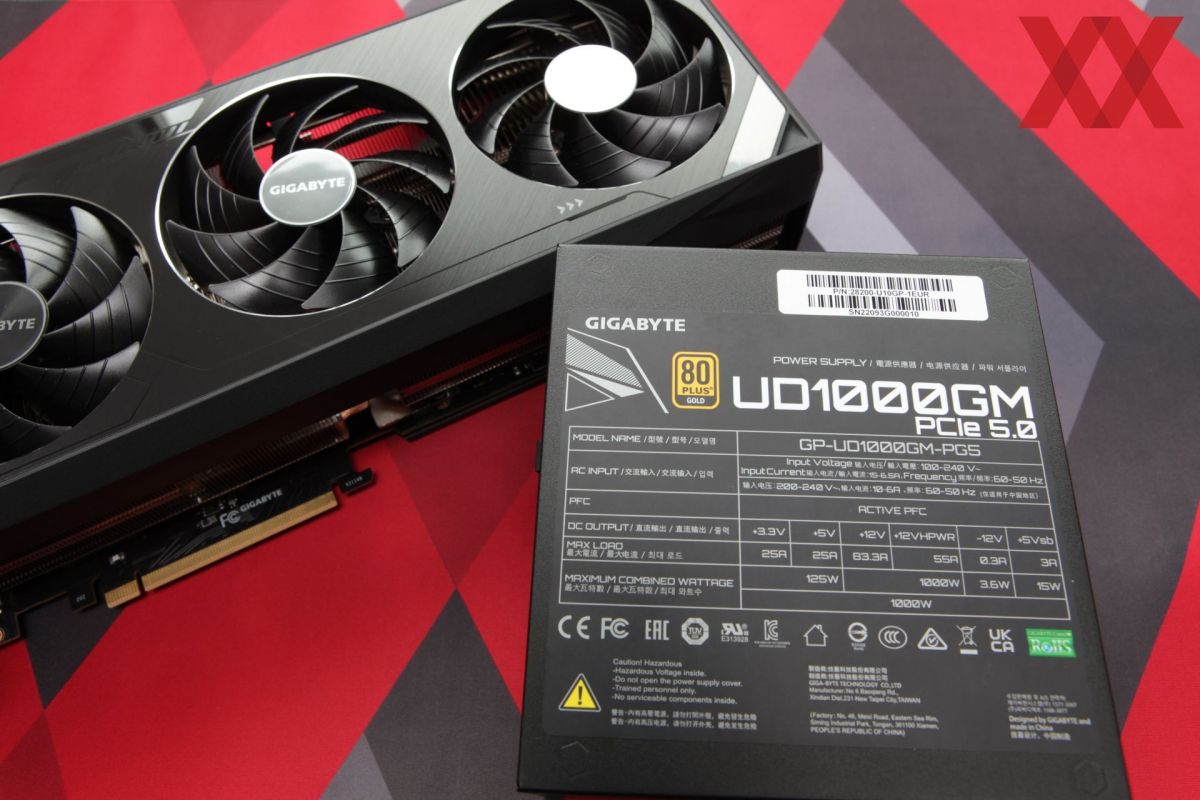

    Ponieważ jej TDP =380W wiec np
    Gigabyte umieścił w pakiecie adapter z trzech 8-pinowych złączy na 12-pinową wtyczkę 12vhpwr. Oczywiście, jeśli to możliwe, lepiej podłączyć takie złącze tej karty grafiki jednym kablem do zasilacza.
    Zalecany zasilacz (np. Gigabyte UD1000GM PG5) powinien dostarczyć

    Widok płyty głównej Asus ProArt Z690-Creator z opisanymi elementami jak Q-LED, SafeSlot i inne.
    Poczytaj dokładnie dokumentację tej płyty od Asus
    - np. o pamięciach.
    Z dwoma DDR5 płyta daje "ognia aż hej " ,
    - z 4x ?/ zabawa z ust. w Bios (dużo ustawień) , dużo zabawy czasem bez .. efektu, > zobacz oficjalną dokumentację pamięci.
